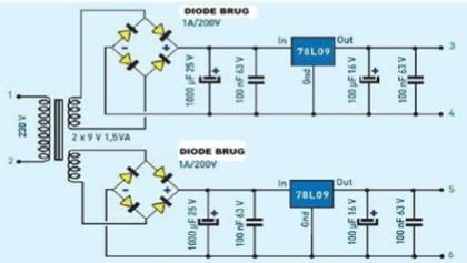

Voor het voeden van digitale paneelmeters gebruik ik onderstaande voeding,
van 2x 9 volt

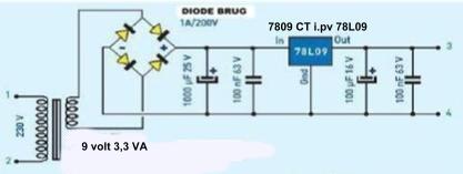

Nu wil ik graag een enkele voeding maken van 9 volt maar dan met een printtrafo van 3,3 VA ( omdat ik dit nog heb liggen)
Hiervoor wil ik onderstaand schema gebruiken afgeleid van boventaand schema,
is het misschien beter om die spanningsregelaar aan te passen van een 78L09 naar een 7809CT
omdat de laatste meer aan kan, i.v.m met de grotere trafo en ik er enkele led's op aan wil sluiten ipv een enkel scherm
Kan ik daar dit schema voor gebruiken?
