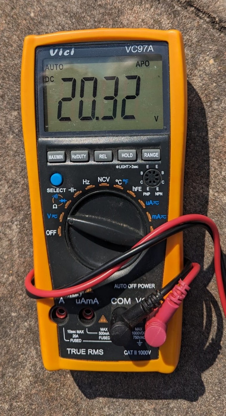

Betreft startaccu. Onderzocht heb ik de mogelijkheden hoe dat in mijn situatie het beste te kunnen doen.
Besloten om dat middels een zonnepaneel(tje) te doen (zie afbeelding).
Normaal gesproken zou de laadstroom voor de startaccu tussen 13,6 en 14,8 Volt bedragen.
Als ik de spanning meet van het zonnepaneeltje dat in dat zo n 20v (dus niet tussen 13,6 en 14,8)
Als ik het paneeltje aansluit dan kan ik inderdaad zien dat de spanning gemeten langzaam oploopt van 12,73 naar 12,80 volt dit gedurende ongeveer anderhalf uur.
Mijn vraagt is kan de aangesloten spanning van 20v nu kwaad voor de startaccu.
Eigenlijk had ik verwacht dat het paneeltje dus tussen de 13,6 en 14,8 zou leveren.
Tot welk voltage zal dit paneeltje de startaccu doen opladen (dus naar volledig vol).
Misschien voor jullie een domme vragen (bestaan toch niet ?) maar ik wacht het antwoord wel af.
Ik heb ook opmerkingen gelezen dat deze paneeltjes geheel nutteloos zouden zijn, aan de andere kant de reviews waren wel goed dus probeer ik het maar op de manier, maar het is altijd leuk om te lezen hoe de technische kant in elkaar zit.

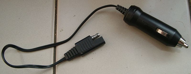

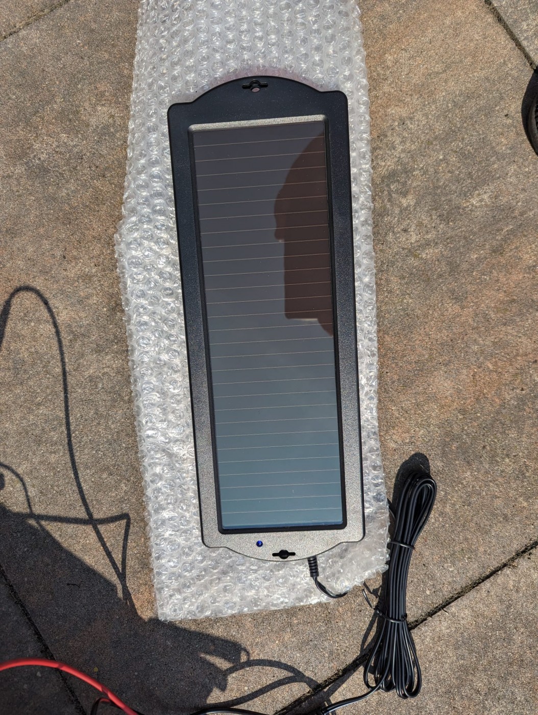

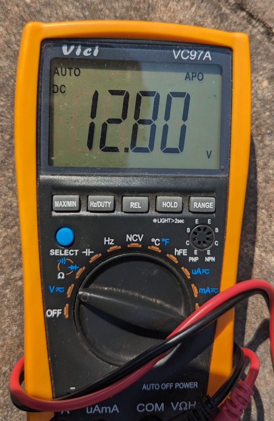

![[image]](images/uploaded/202406061640546661e69625595.jpg)

De waardes die je noemt zijn spanningen, geen stromen. De gemeten 20V is onbelast. Bij de geringste belasting klapt de spanning al inelkaar.
Vandaar dat je accuspanning maar heel langzaam oploopt. Tegen de tijd dat hij over 13,6V heen is, moet je de lader loskoppelen.
Feitelijk was de accu al aardig vol op 12,7V dus wat die zonnecellen dan doen is letterlijk onderhoudslading. Kan je nagaan hoe weinig stroom er loopt als hij niet gelijk richting 13,6-13,8V schiet.
Misschien is het theoretisch maar zal hij ooit over de 13,6v heen gaan als hij permanent blijft aangesloten ?

Theoretisch loopt hij langzaam op naar 20V... Maar de kans is heel groot dat hij in de praktijk inderdaad ergens onder de 14V blijft hangen omdat de accu ergens rond die spanning weer meer stroom gaat trekken (gasvorming). Ik denk dat het lastig wordt om je accu ermee om zeep te helpen, maar net zo lastig om hem echt vol te krijgen.

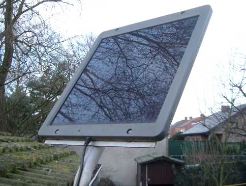

Klopt, het dient om een volle accu vol te houden.Naast een led als controle zit er nog een diode en een weerstandje in, meer niet.
Ik gebruik al jaren een iets groter model (buitengebruik) op een zelfgemaakte steun voor een oldtimer.

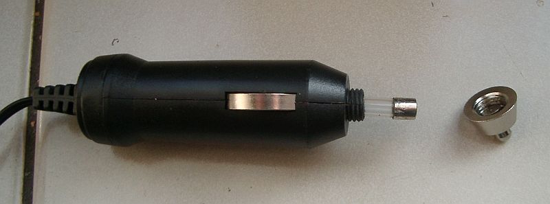

![[image]](images/uploaded/2024060716592366633c6b347e4.jpg)
Lijkt me toch dezelfde plug als op de doos van jouw druppellader.
Het voorste metalen deel tussen duim en wijsvinger houden en losdraaien, zekering zit daar.Je hoeft niets te forceren.
Foto's kabeltje met plug van mijn druppellader.
![[image]](images/uploaded/2024060717023466633d2adb474.jpg)
![[image]](images/uploaded/2024060717025966633d43d591c.jpg)
Groeten, Armand
