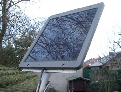

Bij de omschrijving stond nadrukkelijk vermeld dat het niet bedoeld is om je accu van leeg naar vol op te laden. Eigenlijk dacht ik dat er een regelaar in zou zitten die het laden zou beperken tot zo n 14v.
Klopt, het dient om een volle accu vol te houden.Naast een led als controle zit er nog een diode en een weerstandje in, meer niet.
Ik gebruik al jaren een iets groter model (buitengebruik) op een zelfgemaakte steun voor een oldtimer.
Groeten, Armand
