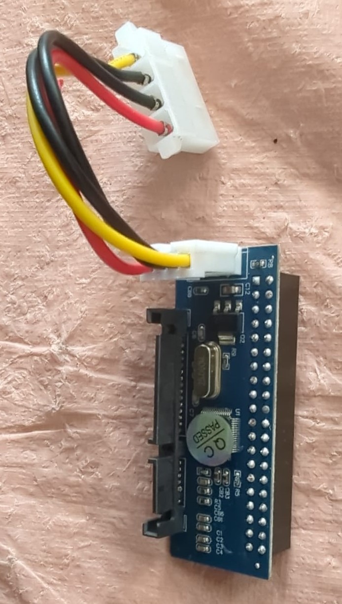

Ook een stukje electronica nodig om e.e.a. over te zetten aldaar gekocht.

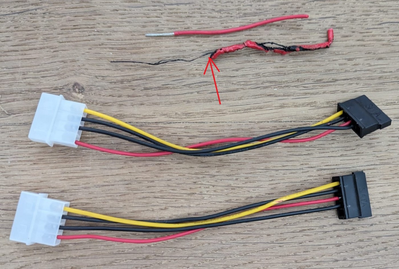

Echter met het aansluiten van een dvd speler/writer ging het fout de rode 12v voedingslijn smolt. Kast stond gelukkig open dus snel in gegrepen.
De dvd speler/writer aangesloten op een andere pws met gelijk molex stekker: geen problemen.
De volgende dag 2e kabeltje maar gebruikt en weer verder gegaan met hd's: 1e ging goed, bij de 2e begon wederom de 12volt lijn te smelten.

Vandaag de stekkertjes uit elkaar gehaald en de rode draad vervangen door 1 met een veel dikkere interne verbinding, afijn zie de foto 's.

de nieuw gebruikte kabel boven
de verbrande kabel daaronder, aangewezen met pijl
de opnieuw gemaakte kabel van sata naar molex
de electronica
