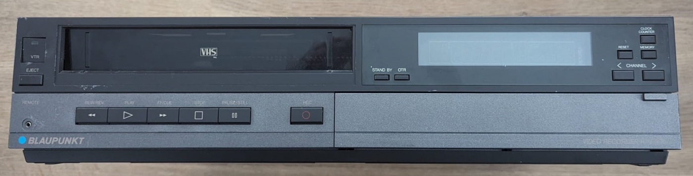

Ik kon het weer niet laten, gered van de stort.
Powercord was afgeknipt, werking onbekend.
Ik ben eeder bezig geweest met videorecorders die ik nog wel (werkend) heb.
Maar er werd meestal over gezegd: zwak loopwerk, niet te vergeljken met de exemplaren van vroeger. (slecht is: philips funai e.d.)
Nu liep ik hier dus weer tegengaan en dan denk ik: is dit het waard om in glorie te herstellen of .... moet het toch maar op de juiste manier gerecycled worden.
Bouwjaar zo rond 1986 denk ik.
Equivalent van panasonic???
Ben benieuwd naar de reacties.
Ik kon over precies dit type tot op heden niets via google vinden, misschien daar ook nog tips over?
mvg
Frans

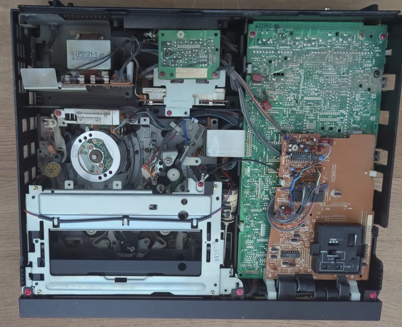

dit toestel is een afgeleide van de Panasonic NV-430. Grappig, ook hier zit er een printje in, enkel om de DB te plezieren. Dat groene printje bovenop geschroefd, achteraan in het midden.
Zonder dat bordje werkt ie evengoed :-)

Ik twijfel of de volledige naam Deutsche Bundespost was, het gaat over het controle orgaan voor radio's etc voor storing ,straling en dies meer. De tuners in de NV430 lieten toe -volgens hen - om radiozenders te ontvangen die niet mochten. Daarom werd er er een audio-mute printje toegevoegd. het bevat een video-sync detector, die bij afwezigheid van sync het geluid mute. Daarmee was het probleem van de baan.
Blaupunkt rtv306EC
door Maarten Bakker ⌂ @, Haarlem/Delft, 15-06-2024, 02:48 (742 dagen geleden) @ kris
Het toen verantwoordelijke instituut zal het FTZ geweest zijn.
