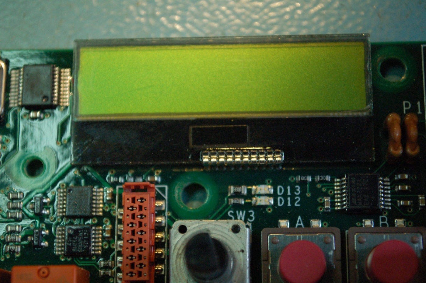

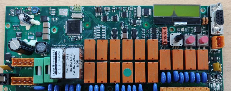

Wie kan mij op weg helpen met het onderstaande display.
eigenaardigheid, slechts 10 aansluit pennen, 13 X 48 mm groen vlak, geen enkel typenummer
er op.
Met een typenummer ben ik al geholpen, met een display helemaal.
mag wat kosten.
lcd display

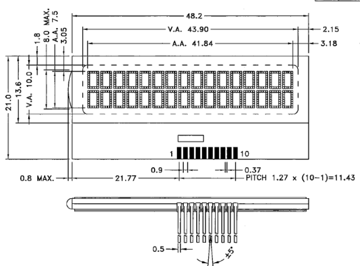

Hallo Cees,
Vermoedelijk een normaal 2x16 karakterdisplay, waarbij de parallelle bus enkel in de vier bits modus kan draaien. Je zou dus een normaal type kunnen proberen, al is het om te testen of het display stuk is:
Een voorbeeld van zo'n 10 pins display vind je hier:
http://www.cloverdisplay.com/pdf/CG9162J.pdf
Meet even of de pin-out overeenkomt...
Succes,
Otto

door Goldline @, Oranjedorp, 16-06-2024, 20:39 (792 dagen geleden) @ Maarten Bakker
Gewijzigd door Goldline, 16-06-2024, 20:44
Hoi Maarten, ik heb een Aswo account, maar dit display is uit een Zweedse plc.
de foto was van een werkende ,maar bij mij is hij gebroken.
De info van Otto schept hoop.

door Otto @, Drenthe, 16-06-2024, 21:42 (792 dagen geleden) @ Goldline
Wat is de afstand vanaf de linkerkant van het display naar de eerste pen?
Ohm sweet Ohm...
lcd display
door Goldline @, Oranjedorp, 16-06-2024, 22:52 (792 dagen geleden) @ Otto
ongeveer 21mm.
lcd display
door Otto @, Drenthe, 17-06-2024, 18:58 (791 dagen geleden) @ Goldline
ongeveer 21mm.
Dan zou het de CG9162E kunnen zijn:
Ohm sweet Ohm...
lcd display
door Goldline @, Oranjedorp, 17-06-2024, 23:09 (791 dagen geleden) @ Otto
Dat is hem, hij is misschien leverbaar door Texim.
Ik zal daar weer eens klant worden.
Bedankt voor het zoekplaatje, Otto !
