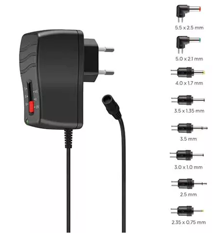

Er zijn universele voedingen waar diverse plugjes bij worden geleverd die je eenvoudig kan verwisselen. Het snoer daarvan zou je met de plugjes voor jouw situatie kunnen gebruiken.
Moet wel geschikt zijn voor de stroom die je nodig hebt natuurlijk.
Voorbeeld:
Blijft wel oppassen met de polariteit maar dat heb je ook bij eventuele verlooppluggen.
Hoe universeler des te groter het risico op fout aansluiten.
