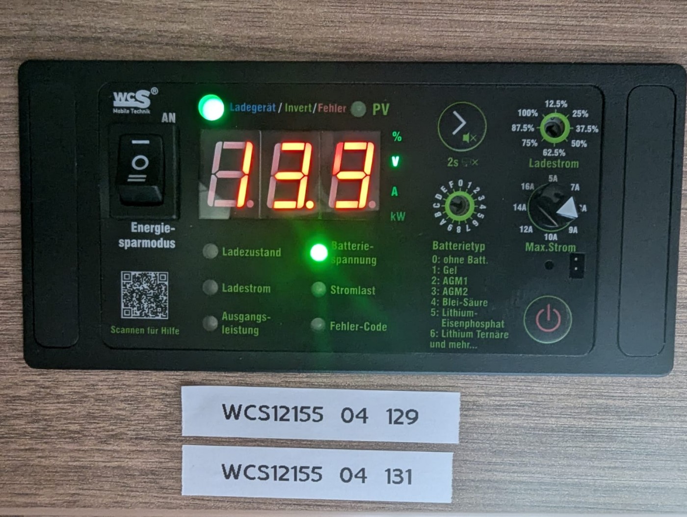

In onze camper hebben wij een systeem van 2 huishoudaccu's met een 2000W omvormer.
Het systeem houdt er indien aangesloten op de walstroom rekening mee wat de campingeigenaar aan stroom levert. Stel dat dit 3A is en niet genoeg voor het gebruik in de camper dan wordt de extra benodigde stroom via hh accus/omvormer aangevuld.
In de camper bevindt zich een Thetford Koelkast die dus gebruik maakt van aanwezige 220v indien aangesloten op de walstroom. Indien niet op de walstroom dan functioneert hij (automatisch) op gas.
De Thetford heeft een voorziening ingebouw dat indien er een spanningsval plaats vindt hij op storing gaat.
Dit uitgezocht in de handleiding nadat er een storing optrad met knipperende leds.
We zijn inmiddesl op redelijk wat campings in Nederland geweeest en bij de meeste werkte alles goed.
Op één camping hebben wij meegemaakt dat er inderdaad een storingscode op de koelkast verschijnt die aangeeft: spannningsval. Remedie: koelkast aan/uit gezet en functioneert weer enige tijd , totdat wederom er een storing is. Toen wij op de zelfde camping wederom aanwezig waren gebeurde weer precies hetzelfde. Eigenaar camping gaf aan dat er absoluut een constante spanning aanwezig was op de aansluitpunten op zijn camping.
Nu in juli voltrok dit verschijnsel zich ook op een andere camping. Ik heb de aanwezige oude kabel met de desbetreffende stekkers vervangen door een nieuw recent gekochte kabelhaspel. Toevallig had ik deze extra gekocht om eventueel een langere afstand te kunnen overbruggen.
Nadat ik deze nieuwe kabelhaspel in gebruik nam zijn er (tot nu toe) geen storingen meer opgetreden.
Mijn vraag is nu: kan het zo zijn dat de oude kabel (ooit geleverd bij onze eerste camper aankoop en door vorige eigenaar zelf gemaakt) dit storingsprobleem veroorzaakt? Bijvoorbeeld door : dikte kabel, corrosie in de kabel, corrosie in de stekker of anders .........
mvg
Frans

Hoi Gert, als eerste bedankt voor je antwoord.
Ik vertel je graag waardoor ik op het idee kwam dat het de kabel zou kunnen zijn.
Is een beetje off topic maar geeft je een idee van mijn gedachten.
Probleem was een Hyundai I10 welke soms wel , soms niet startte. Had te maken met de transponder. Via het Internet kwam ik er achter dat de "antenne"rond het kontaktslot verbonden was dmv een stekker (2 draden). Deze stekker zorgde voor de storing. Door de stekker er tussenuit te halen (corrosie???) zou het probleem verholpen zijn en .... inderdaad, stekker verwijderd , vaste verbinding gemaakt en probleem was opgelost.
Voor wat betreft de oude kabel van de camper. Ik ben nu niet thuis en kan de ader dikte niet bepalen, maar daar kom ik op terug. De stekker ziet er wel erg oud uit en hoe de situatie binnenin is weet ik dus nu ook nog niet, maar ik zal het fotograveren en laten zien.
De lengte van de gebruikte kabel zorgt dus ook voor spanningsverlies?????
Het kan dus niet zo zijn dat indien de camping eigenaar onvoldoende spanning levert en/of de gebruikte kabel er voor zorgt dat er bijvoorbeeld maar 190V aan de camper wordt aangeboden dat de aanwezige omvormer en hh accu's dit kunnen compenseren naar 220V en voldoende amperage?????
Ik was al blij dat met gebruik van de nieuwe kabel het probleem naar het nu lijkt opgelost is voortdurend koelkast resetten is natuurlijk geen optie. En toen schoot mij het probleem van de Hyundai I10 in gedachten en besloot de nieuwekabel te gebruiken
Het plaatsen in het forum is eigenlijk om mijn gedachten te bevestigen en ook de tijd zal het mij leren, maar toch .... wel interessant.
De oude kabel zal ik binnenkort onderzoeken en resultaat hier plaatsen.
mvg
Frans

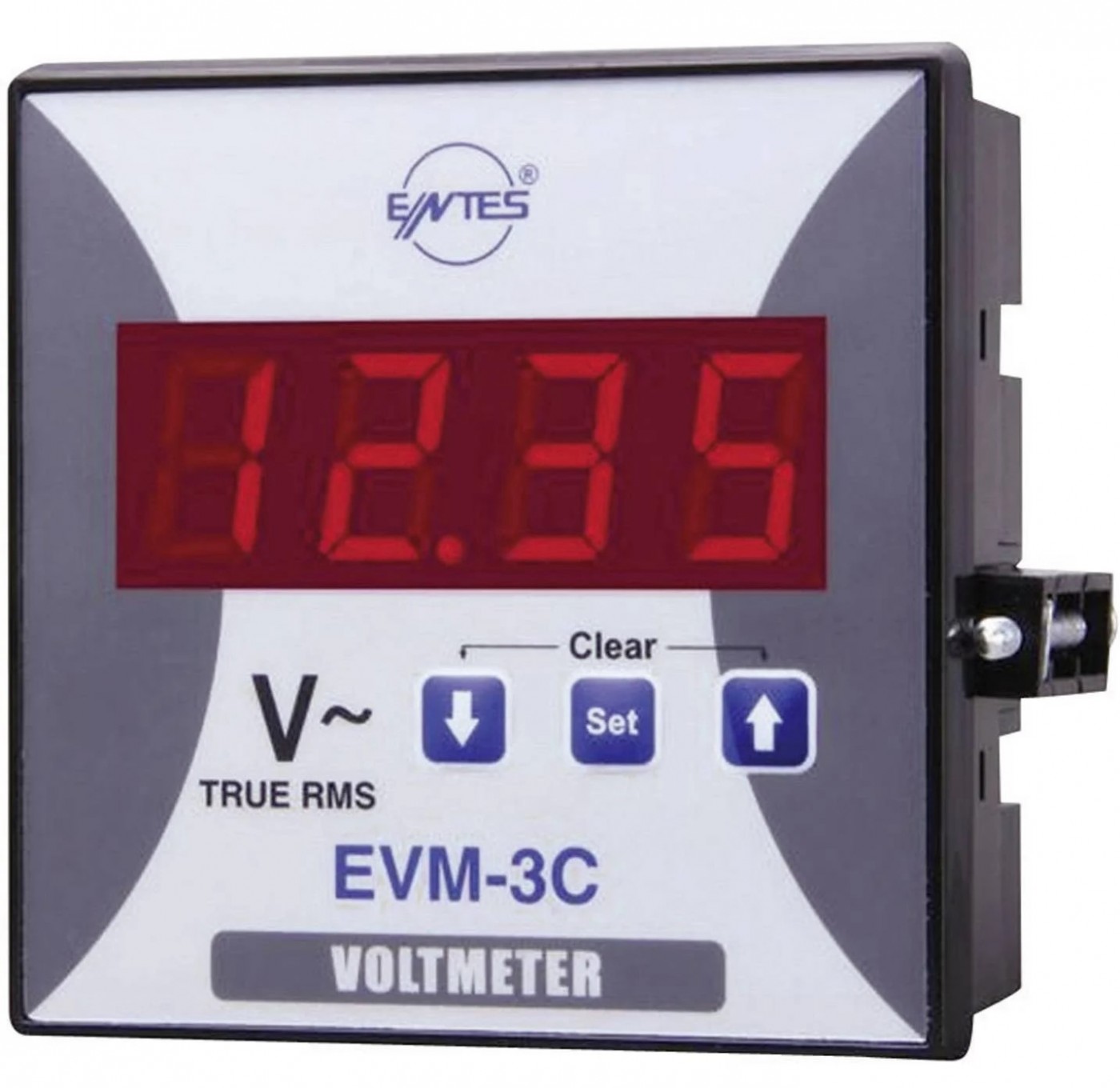

Er zijn digitale inbouw voltmeters die de minima en maxima aangeven en ook opslaan. Dan kun je het verleden terugkijken. Maar daar moet je zo 5 tientjes voor neertellen, denk ik.
Piet

Ik bedoelde zoiets als dit:
Deze is te koop bij CONRAD
Piet
Dank Piet.
Ik heb in mijn bericht aan Maurice aangegeven wat ik inmiddels gedaan heb en wacht eerst daar het resultaat even van af. Als blijkt dat de kabel/stekkers niet goed gemonteerd was en het probleem nu is opgelost dan ga ik niet tot de aanschaf over. Als het probleem op campings blijft bestaan is het zeker een optie.

door ffeilers
, Breda, 25-07-2024, 15:24 (753 dagen geleden) @ Maurice
Gewijzigd door ffeilers, 25-07-2024, 15:32
Begrijp ik niet.
Je stelt zelf toch max in?
Dan zeg je toch max 1000W als je thuis bent.
Of nog lager.
Maurice,
Zie het plaatje van het bedieningspaneel.
De stand van "max strom" had ik zojuist op 5 gezet. (op het plaatje staat het NU weer anders)
Daarna de sendo aan van zo n 1500W.
Resultaat storingsmelding 27 op dat bedieningspaneel en stekker symbool in de camper (220v) weg. Maw vermoedelijk de schakelaar bij de campinghouder (is nu niet aanwezig). er uit en nu in de camper alleen 220v aanwezig dmv eigen voorziening.
Koelkast schakelt automatisch nu over naar gas verbruik.
Maar volgens mij betekent het dat het op "5"zetten , dus campingeigenaar wordt geacht weinig te leveren zou moeten resulterern in het feit dat de omvormer icm met de 2 lithiumaccus het vervraagde vermogen niet leveren.
Ik heb volgens mij ook nog je email adres, ik zal je de gebruiksaanwijzing in pdf naar je toe sturen.
groet
Frans![[image]](images/uploaded/2024072513230266a251b66fd25.jpg)
kabeldikte/lengte corrosie HELAAS HELAAS
door Maurice
, Dordrecht, 25-07-2024, 18:35 (753 dagen geleden) @ ffeilers
Die 8 A maximale levering camping, lijkt me dat op de camping boven de 8A daar aan de paal de zekering er uit gaat bij hogere afname?
OF gaat daar een of andere slimme techniek achter?
Dat de paal automatisch uitschakelt bij hogere stroom afname?
Leg eens uit hoe dat werkt.
Ik zie dat je de keuze schakelaar inderdaad nu op 8A hebt gezet.
Maar stel nu dat jouw module eigenlijk pas bij 8,3A werkelijk omschakelt.
en bv aan de paal de omschakeling bij 7,8A is.
Is denk ik allemaal niet exact achter de komma.
Dus als camping nu max 8A is, zet dan jouw instelling eens op 7A
Zien of dan wel oplost.
Straks als je thuis bent stel je paneel zo laag mogelijk in op bv 5A
Dat is dan omschakel punt.
Thuis heb je max 16A en die zekering gaat er gewoon helemaal uit.
Ik vermoed op bepaalde campings er iets elektronisch dan geregeld wordt.
Als bij camping elektronisch gaat, lijkt me dat er nog soort reset tijd in zit.
Immers anders blijft het indien net rond die 8A is maar steeds flipperen
als je net op 8.5A aan verbruik zit.
Als laatste kan nog zijn dat je koelkast zelf het opgeeft.
Bedoel als in korte tijd steeds geschakeld wordt tussen spanning en gas, de koelkast zegt,
ik ben er klaar mee, dat geschakel.
Bekijk dus of dat gebeurd, in korte tijd paar stroom pieken en je koelkast dus enkele malen

Nu maar eens N4142E
op het volgende forum vond ik verschillende opmerkingen
https://caravan-forum.nl/viewtopic.php?t=45425
ik heb nu een dealer aangeschreven om te kijken of hij eventueel een oplossing kan brengen dmv het veranderen van de elecdtronica van de koelkast
opmerkingen uit dit forum:
EERSTE
k had in Spanje ook koelkast problemen.
Daar bleek de spanning ( 230 Volt) regelmatig maar net de 200 volt te halen.
Mijn meetpaneeltje was superhandig... je weet wel wat...
Heb jij toevallig een multimetertje bij je??
Meet de spanning dan eens, want een te lage spanning.... etc etc etc...
Event bij de Action kosten die dingen 4 euro.
Bij onze stek in Spanje was een Asia market.... die hebben ook die zooi... is er in jou buurt misschien ook eentje... indien nodig.
Want... de aangelegde spanning is wel eens oorzaak van dit pendelen...
Veel te veel spanningsverlies dus... de infra structuur is effe wat minder daar..
Mocht je idd een te lage spanning meten... helaas ... niks aan te doen nu.
Ik meen wel dat er een aanpassing was van Thetfort voor de N serie, maar of die bij jou er in zit... weet ik niet.
TWEEDE
Klopt, Thetford heeft in mijn caravan het control board vervangen voor een exemplaar die tot 180 V blijft werken.
DERDE
Het is zeker niet waar dat hij bij voldoende spanning uit zichzelf weer inschakelt. Wij hebben bij diverse jaren overwinteren in Spanje ook liggen tobben met dit probleem, en meerdere diepvries inhoud kunnen weggooien. Wij hebben op advies van Thetford Etten-Leur elektronica gemonteerd tussen de stroom aansluiting van de koelkast, sindsdien minder problemen maar het is nooit geheel opgelost, je weet ook niet tot welk niveau de spanning ooit zakt op de camping (als dat s’nachts gebeurd merk je er niks van). s’Morgens dan de koelkast weer starten op 230v die het dan gewoon weer doet geeft daarmee aan dat hij dus niet vanzelf weer start. Mogelijk dat dit bij nieuwe(re) modellen is verandert, maar bij ons gebeurde dat zeker niet. (3000 serie)
Onderstaande foto geeft het onderdeel weer wat de marge van spanning verlies compenseert.
Met vriendelijke groet
Jan Vijn
![[image]](images/uploaded/2024072519391666a2a9e432ca5.jpg)

door soundman2
, Wouw, 26-07-2024, 19:01 (752 dagen geleden) @ ffeilers
Gewijzigd door soundman2, 26-07-2024, 19:08
Als er walstroom is, lijkt me dat de omvormer niets doet, behalve de netspanning in de gaten houden, net als een UPS
Als de omvormer de netspanning te laag vind, dan zou hij toch op accubedrijf moeten overgaan om 220 volt is stand te houden.
Blijft wel apart dat je niet op alle plaatsen de storing hebt, je zou inderdaad toch gaan denken aan problemen met de walstroom.
Heb je thuis ook plaats om daar eens op de netspanning aan te sluiten. Meestal zijn woningaansluitingen wel oké. Je kunt dan ook het effect van lange kabel testen vs een korte kabel etc. Het weghalen van de netspanning zou binnen de accutijd niet tot storing mogen leiden, hoogstens een melding.
![[image]](images/uploaded/202407131909196692d0dfe36de.jpg)
