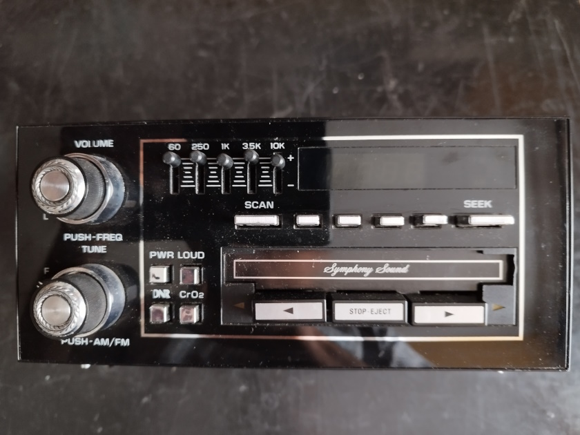

Hallo ,
Deze Amerikaanse autoradio komt uit een Cadillac Eldorado van 1984 , fabrikant GM Delco
Ik heb er verder geen gegevens over ook niet het Delco uitvoeringsnummer.
Deze radio is een uitvoering voor USA waardoor het stappen raster op FM 200Khz is en op
AM 10Khz.
Op FM zijn enkel de zenders te ontvangen de eindigen op een oneven getal b.v. 100.1 Mhz werkt
wel maar 98.6 Mhz stop de zenderzoeker niet.
Op AM stop de zenderzoeker nergens.
Ik heb al uren gezocht op internet naar technische informatie en schema maar helaas
niets over te vinden.
Weet iemand of er voor deze radio een bepaalde service mode bestaat om over te schakelen naar
Europese mode dus 100Khz raster voor FM en 9Khz raster voor AM .
De de-emphasis op FM zal ook niet juist zijn 75µS i.p.v. 50µS maar dat is niet zo erg.
Moest er iemand het service manual hebben van deze radio is er misschien kans dat daar iets
meer over te vinden is .
