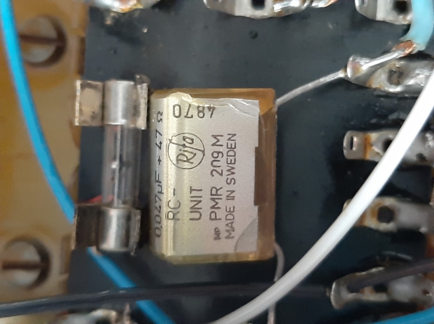

Vandaag (na jaren niet gebruikt) mijn oude Tandberg 3041 X bandrecorder weer is tevoorschijn gehaald.
Heb hem voorzichtig even laten draaien, en dat werkt nog redelijk goed.
Echter heb ik hem toch maar uit gezet, en uit gekast voor een visuele inspectie.
Beginnend bij de travo, kwam ik gelijk al deze Rifa condensator tegen welke al behoorlijk is gebarsten aan alle kanten.
Neem aan dat dit een ontstoring condensator is.
Mijn vraag nu is: voor welk merk en type kan ik deze het beste vervangen ?
Alvast dank voor antwoorden.

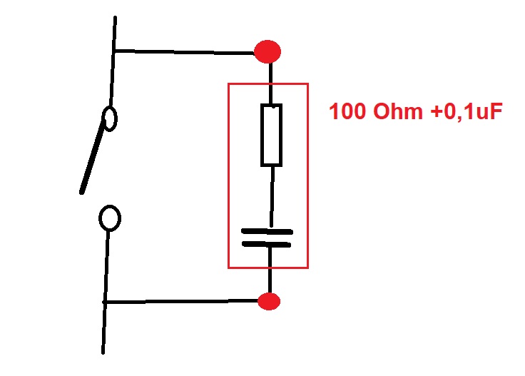

Let op, RC-filter,
zit een 47 Ohm weerstand in serie
Snubber-Condensator-Circuit

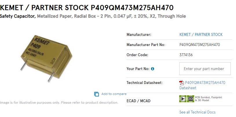

zie de ordercode bij Farnell.

Ik zou zeker niet voor zo'n papier condensator kiezen! Gewoon een Y2 model in serie met een weerstand.
Plof bonbon ! Welke vervanger ?
door Goldline
, Oranjedorp, 14-07-2024, 23:38 (664 dagen geleden) @ Leo Snoeren
Leo, zo'n nieuwe gaat zeker weer 30 jaar mee voor hij uitbrand.
De fabrikant zal zijn leven wel verbeterd hebben.
door Maarten Bakker
, Haarlem/Delft, 15-07-2024, 00:46 (664 dagen geleden) @ Goldline
Gewijzigd door Maarten Bakker, 15-07-2024, 00:51
Hoe lang zo'n ding meegaat hangt heel sterk van het gebruik en de omgeving af. 56 dagen wordt gegarandeerd, alles daarboven is mooi meegenomen... 30 jaar is soms haalbaar in een geklimatiseerde omgeving en bij continubedrijf. Intermitterend bedrijf of op de plank laten liggen is de dood voor die dingen.
Uitbranden moet je heel letterlijk nemen; ze kunnen het hele apparaat aansteken. Dus niet echt een risico dat je moet willen nemen.
Helaas. Het is een ongewijzigd legacy-product dat waarschijnlijk alleen nog gevoerd wordt omdat het bij sommige afnemers nou eenmaal in de lijst van toegelaten producten staat (de vraag is hoe het daar ooit op terechtgekomen is; er waren zelfs in de tijd dat papiercondensatoren nog acceptabel waren al bedrijven waar specifiek deze niet door de test kwamen - mechanisch zwak).
We kunnen alleen maar hopen dat er na de zoveelste overname (ditmaal door Yageo) een manager opstaat die genoeg technische kennis heeft om er voorgoed een einde aan te maken.
