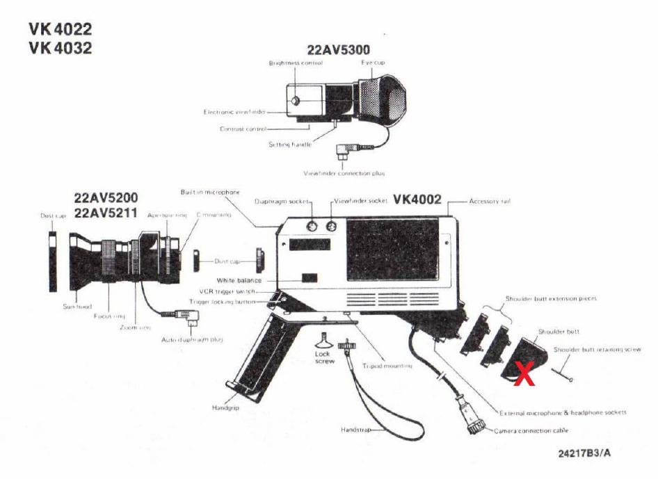

Ook schouderkapje is weg, zie kruisje.

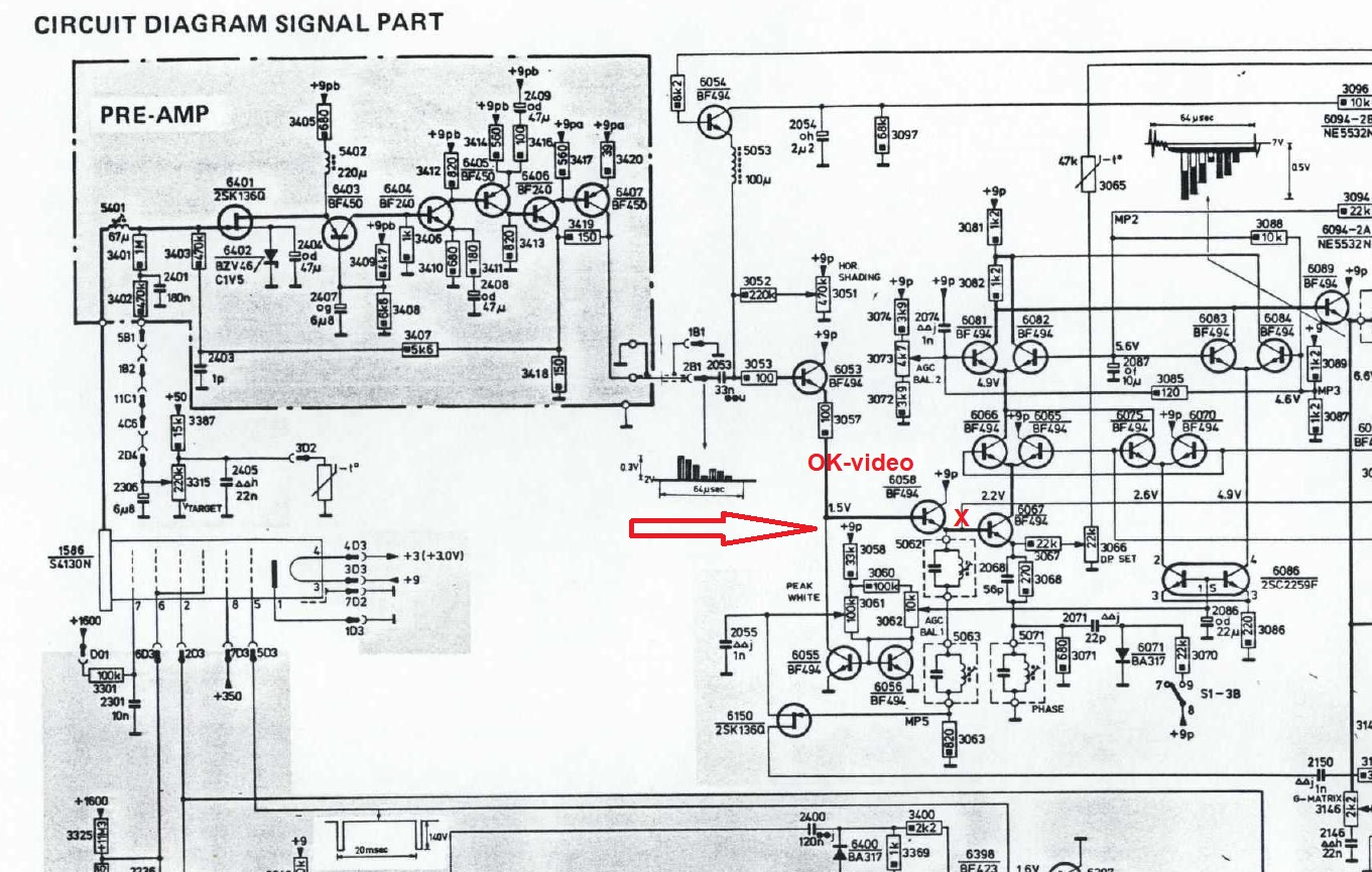

Er is na Pre-Video amp wel Video te vinden en reageert op verandering licht.
Nee lensje is niet troebel.
Na de BF494 (6058 cq basis 6067) is er geen video signaal meer.
Torren lijken goed, heb ze uitgenomen en gemeten.

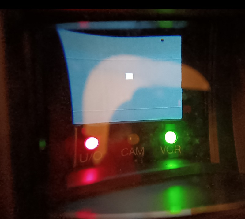

Vraagje, in beeld van de vieuwfinder staat rechts rode led U/O actief.
iemand wat dat betekend?
VCR keurig groen als de recorder er aan zit, en CAM-geel midden als de triggerknop wordt
geactiveerd, recorder gaat dan ook lopen.

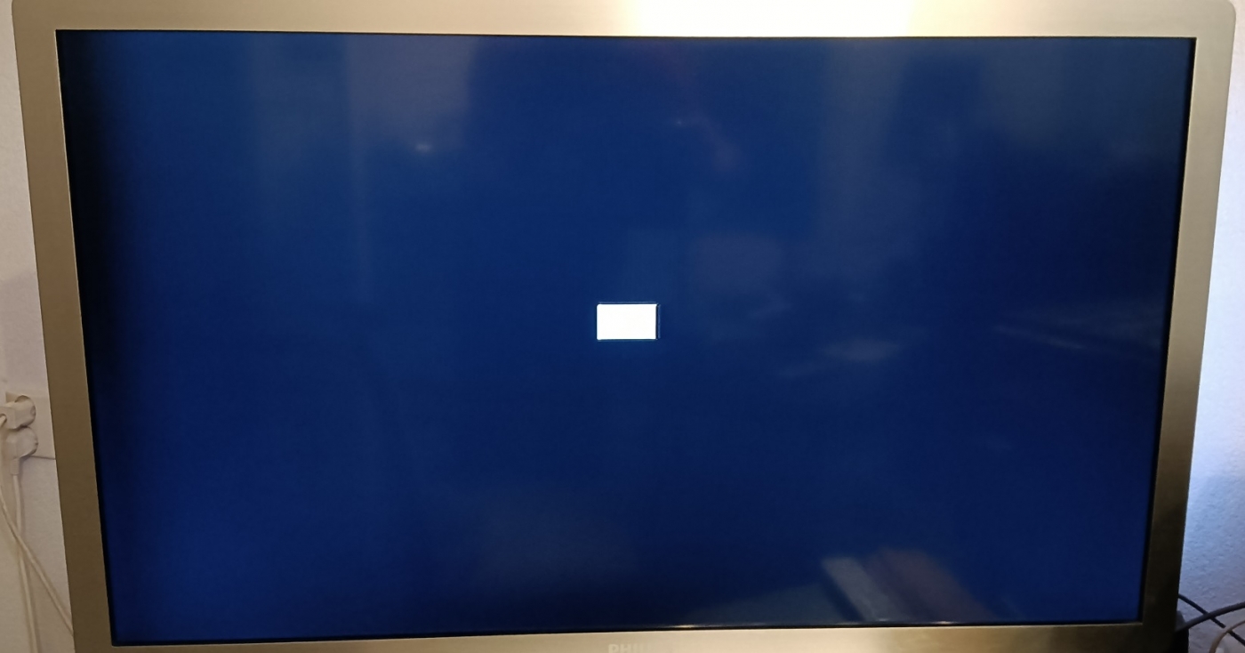

En deze neemt dan ook beeld op met dat kleine kadertje midden in beeld.

MAAR schema is ook van de VK4000 en niet VK4002.
