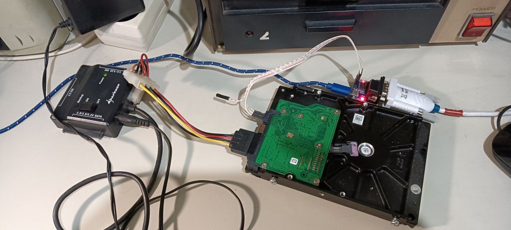

Schijf er weer bij gepakt welke in in 2021 toch weer aan de gang gekregen had.
Boel snoertjes stekkers verder en..waar is dat printje.
Zoek document op "F3 SerialPort Diagnostics"
Dat is een hele PDF.

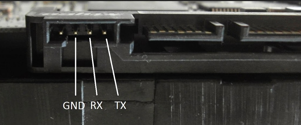

De Serieel data aansluiten.
Vandaar ook de converter naar RS232 nodig, en dan naar USB.
Ik gebruik Hyperterminal.
Maak een connectie met je compoort en snelheid.
Selecteer in Hyperterminal ook de emulator bv VT100.
Nu kun je je Win keybord gebruiken voor de commando's.
