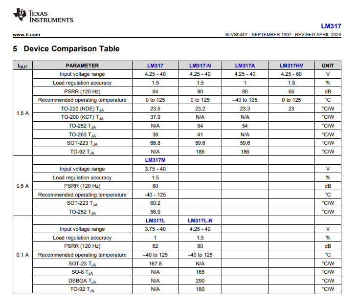

De LM317 zonder verdere letters erachter is de 1,5A versie, de LM317T is de TO-220 uitvoering van de LM317, de LM317M is 500mA en de LM317L is 100mA.
Wat is de opdruk op de versie die er in eerste instantie in zat?

door Mans Veldman @, Leidschendam, 06-08-2024, 09:20 (741 dagen geleden) @ DirkHartland
Ik ken de LM327 niet, bedoel je de LM337 (negatieve regelaar)
Het plaatje dat ik liet zien komt uit de LM317 datasheet
https://www.ti.com/lit/ds/symlink/lm317.pdf
De datasheet van de LM337 is er ook
https://www.ti.com/lit/ds/symlink/lm137.pdf

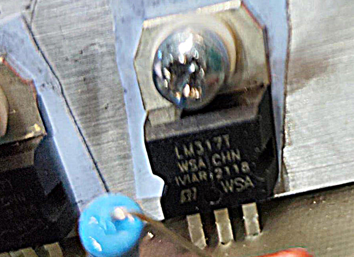

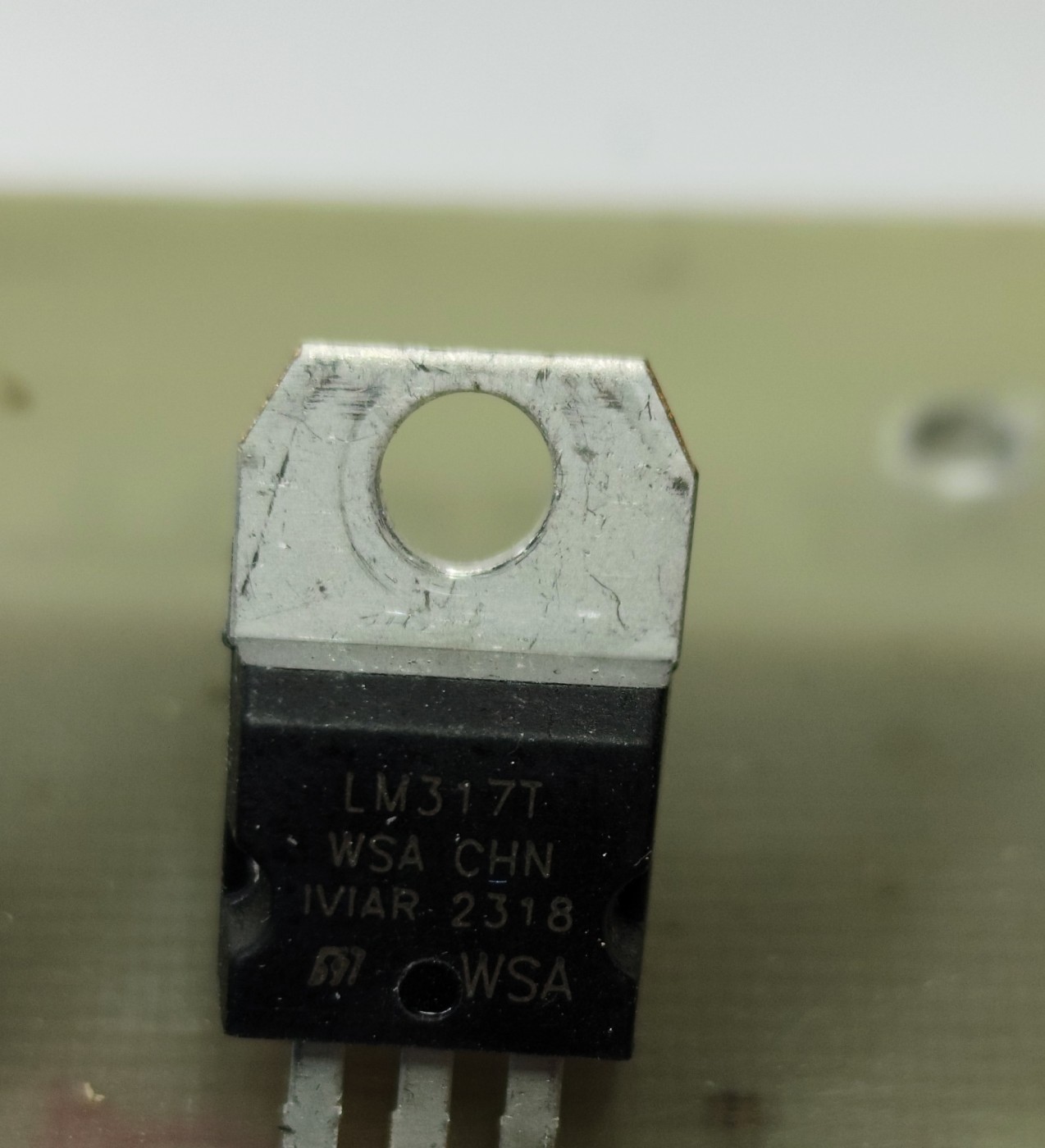

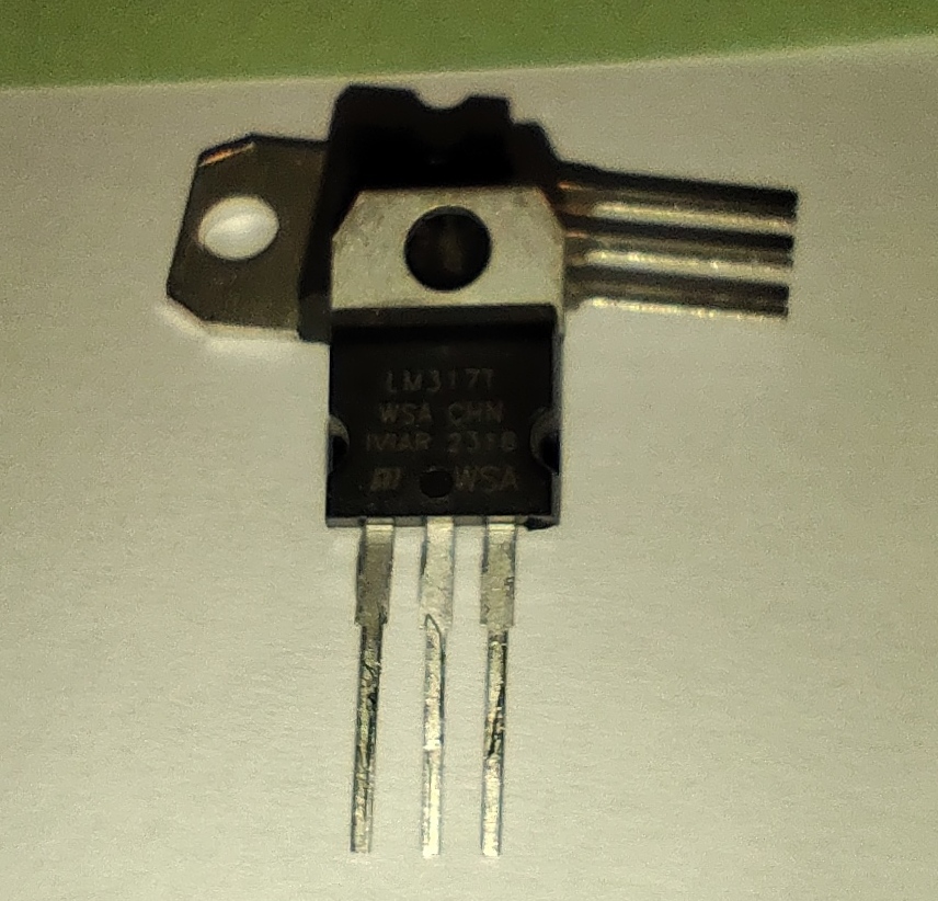

door buizengek @, 07-08-2024, 17:26 (740 dagen geleden) @ buizengek
Goedemiddag
Hieronder de foute met de foute LM317T
De eerste had ik gekocht be Reichelt
De tweede uit China
m.v.g Marcel

door buizengek @, 07-08-2024, 17:27 (740 dagen geleden) @ Mans Veldman
Goedemiddag Mans
Was beide met een T er achter
heb net de foto's geupload
m.v.g Marcel
