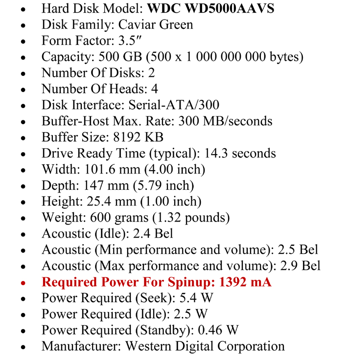

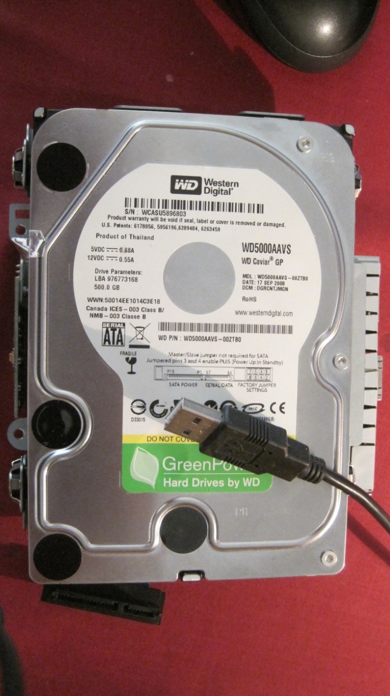

Ik wil een SATA harddisk aansluiten op een USB poort (model Western Digital WD5000AAVS). Door talloze aanbieders worden daar verloopkabels voor aangeboden,
Maar werkt dat wel?
Volgens de gegevens hebben de SATA disks twee voedingsspanningen nodig, 12 en 5 Volt Daarbij kan de gevraagde stroom tot ca 1A oplopen. Ik zou denken dat zo'n kabel dan zelf voor de voeding zorgt, maar ik zie nergens kabels met bijv. een losse netadapter.
Voor een 3,5 inch disk is het simpel, die hebben maar één spanning nodig, 5 Volt.
Hoe werkt het?

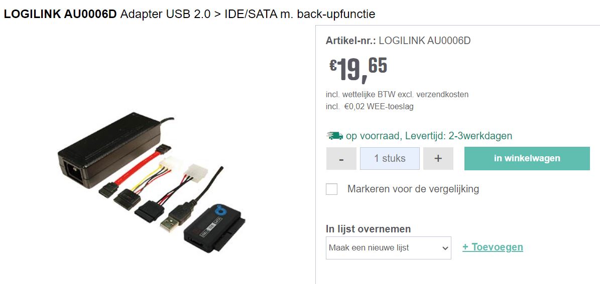

Ik heb dit apparaat en dat werkt prima:
Met dit apparaat is het ook mogelijk om stand alone (zonder PC) exacte copieen van schijven te maken, zolang de doelschijf qua capaciteit even groot of groter dan het origineel is.
Ik heb dat al diverse malen met succes gebruikt om een systeem over te zetten op SSD.
Kost ongeveer 54 euro maar ik heb er al veel plezier van gehad.
Als je voor een ander merk/type gaat let dan op wat de max. capaciteit is die het ding aankan, het door mij genoemde type kan twee 12 TB schijven aan.
Omdat jouw schijf uit een NAS komt is de kans vrij groot dat deze als ext3 of ext4 geformatteerd is. Voor windows heb je dan een geschikte driver nodig; op een linux systeem zal deze waarschijnlijk direct te benaderen zijn, bij mij onder Linux Mint in ieder geval wel.

Je kunt beter voor deze drive een harddisk case kopen.
Deze hebben vaak een dubbele usb connector om de drive aan het draaien te krijgen.
Succes en groet, Ben

Een 3,5" HDD kan niet draaien op de energie van een standaard USB poort (5V, 0,5A). Ook oudere 2,5" HDD´s hadden daar niet genoeg aan en moest je voeden uit 2 USB poorten d.m.v. een tweede kabeltje. Encryptie staat vaak standaard niet aan. Er zijn drivers voor windows om ext3 en 4 te lezen; https://www.quora.com/Can-you-get-EXT3-4-drivers-for-Windows-10

Maar als er dan antwoord is gegeven met (in rood) aangegeven data informatie van de WD.
Dan weet je dat 1x USB te weinig stroom levert en dat weet deze ervaren topicstarter ook wel.

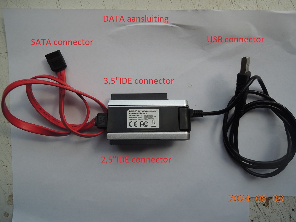

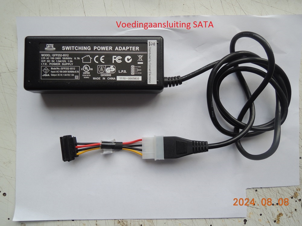

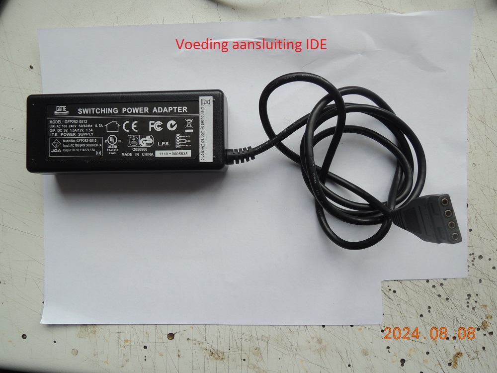

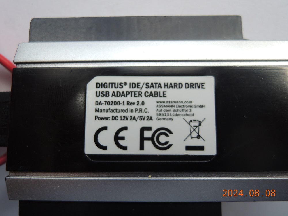

Henk,
naast de vele andere gedane suggesties, zijn hier de tools waarmee ik werk als ik een HD 2,5"/3,5"/ IDE/ SATA wil bekijken die ik als USB device aan mijn computer koppel.
De tools bestaan uit 2 delen:
1) een (data) adapter voor aansluiting van een 2,5"SATA-HD of 3,5"SATA-HD of 2,5"IDE-HD of 3,5"IDE-HD met USB aansluiting naar de computer
2) een netvoeding met IDE voedingskabel die met een verloopconnector geschikt is voor SATA drives
Met deze 2 tools kun je veel situaties aan. Ik gebruik dit sinds 2018.
![[image]](images/uploaded/2024080809471466b49422b56be.jpg)
![[image]](images/uploaded/2024080809472866b494309491b.jpg)
![[image]](images/uploaded/2024080809475866b4944e29278.jpg)
![[image]](images/uploaded/2024080809480966b494596097a.jpg)

Mooi setje, gekeken op het www om te zien of het haalbaar is.maar nog geen aanbieder gevonden

hier een soortgelijk setje bij Reichelt :
![[image]](images/uploaded/2024080812180366b4b77b5dacd.jpg)

Ja een dergelijk setje heb ik ook nog liggen en af en toe gebruik ik het nog als ik de inhoud van een onbekende IDE schijf wil bekijken, zowel geschikt voor de 3,5 als de 2,5 inch schijven.
Sata werkt uiteraard ook maar daar heb ik het docking station voor dat bij USB3 heel wat sneller is met data overzetten dan USB2. Op een computer met alleen USB2 maakt het natuurlijk niets uit, het duurt veel langer maar werkt verder net zo goed.
