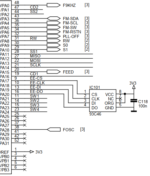

Ik heb hem ooit toegepast in een player:
![[image]](images/uploaded/2024080816252666b4f176cc994.png)
Met vier draden naar een microprocessor kun je hem ook uitlezen. Voor de microprocessor kun je bijvoorbeeld een willekeurige Arduino ondersteund kitje nemen. De "bit-banging" routine kun je wel van mij krijgen. Moet je er zelf even een schil omheen bouwen om de data ergens naar toe te schrijven, en later eventueel terug te zetten in een andere chip.
