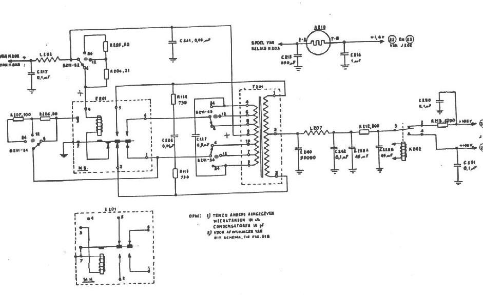

Hier staat ergens een bericht over een triller ombouwen, maar dat is niet het militaire surplus type. Daar zit een slimmigheid in dat deze synchroon ook gelijkricht waardoor je met een klein C'tje een prachtige gelijkspanning krijgt. Die dingen zijn duur en verslijtbaar. Is er schema dat ook de uitgangen omzet om dit resultaat te maken ? Hier zitten vast wel een paar ingenieuren die dit kunnen. Dus het kan ook hoger zijn dan 50 Hz.
