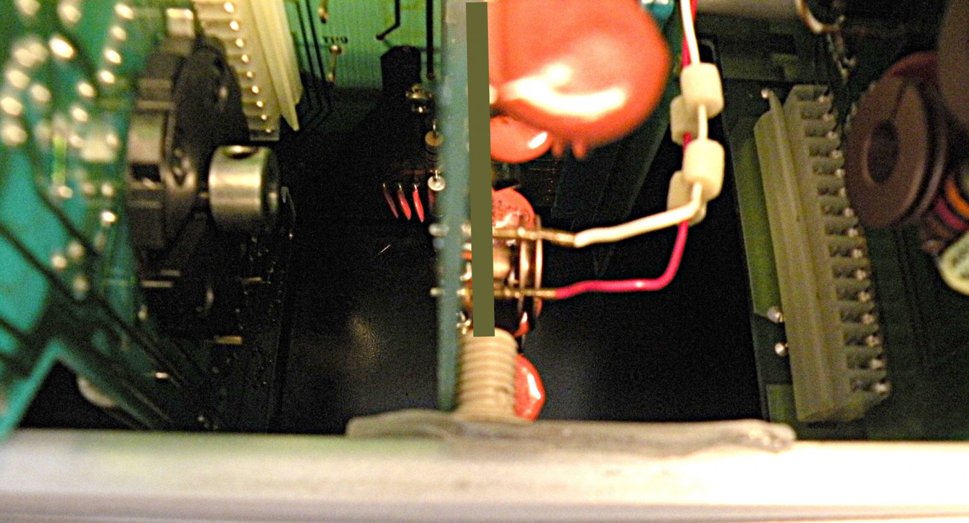

Omdat de printplaat vlak boven een aluminium deel zit kan je er eigenlijk aan de achterkant van de print er niet bij.
Dus de pootjes van de tor tegen de printplaat afgeknipt, wat extra soldeer op die soldeer punten en dan met mijn désoldeer stofzuiger de resterende stukjes poot er uit gezogen.
Gaten gereinigd en dan een nieuwe tor met ingekorte pootjes met een dunne puntige soldeer stift weer vast gesoldeerd. Klaar.
ruud

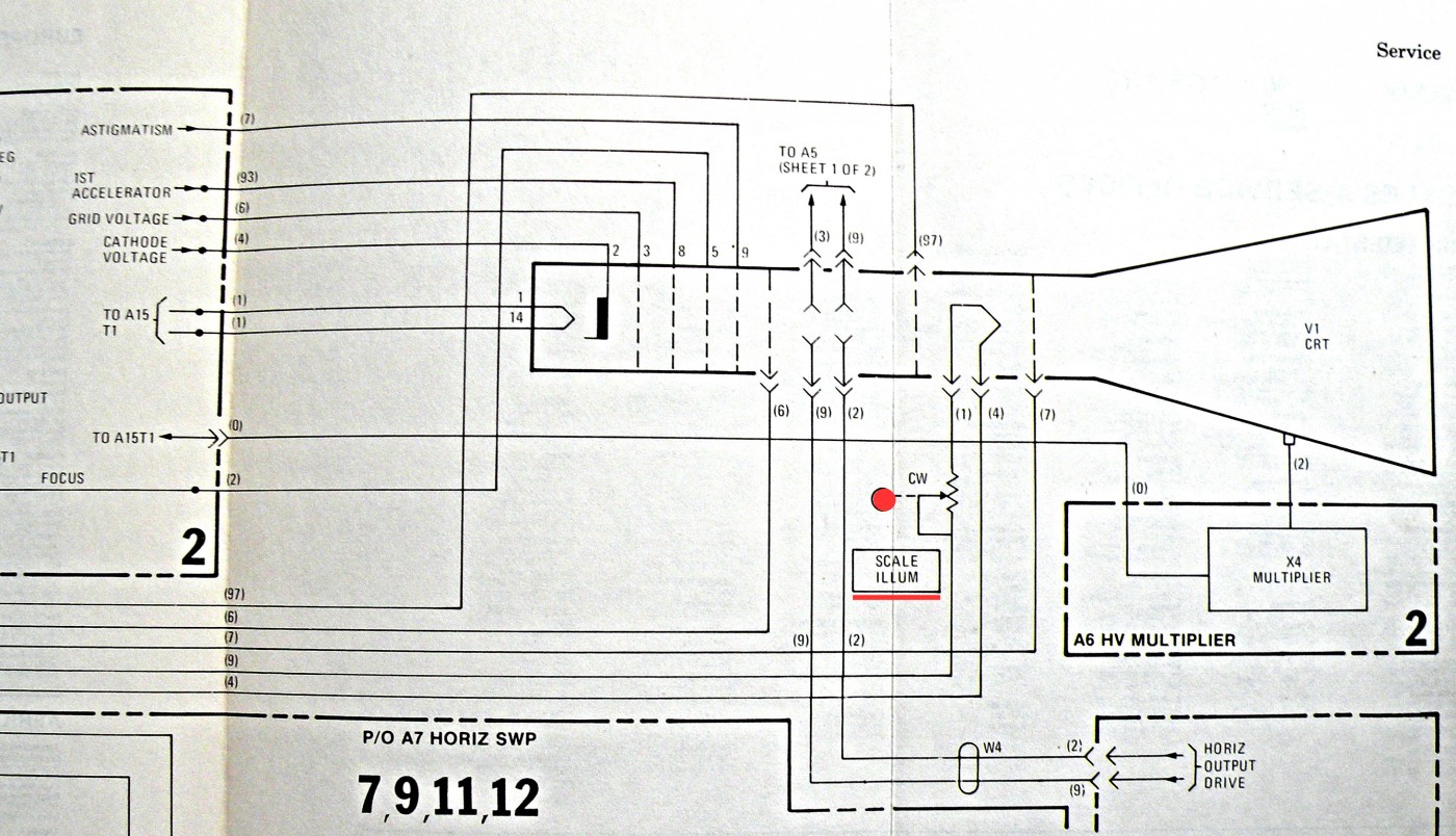

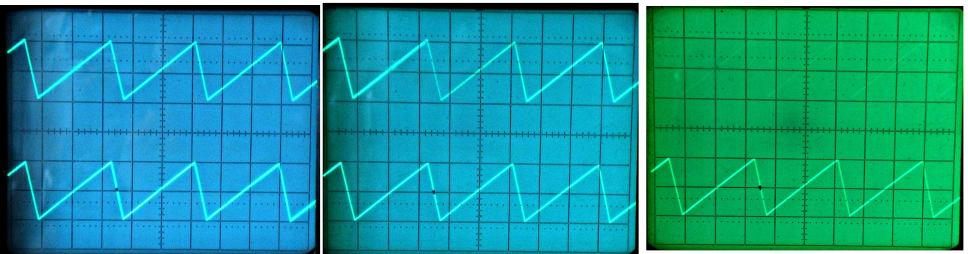

@Electron.
Ook met mijn tek.647 scoop....
Dit laatste probleem was geen "lampjes verlichting" probleem.
De verlichting van de scoopbuis gebeurt intern d.m.v. een interne electrode.
Zie het stukje schema wat ik heb bijgevoegd.
Ik heb ook drie voorbeelden gegeven van mijn oscilloscoop-scherm bij een verschillend ingestelde "scale illumination".
ruud

Vervolgens ging ik weer verder met een project waarbij ik de (door mij gerepareerde) HP 1740A gebruikte.
Máár nu een ander probleem met mijn scoop. Beide horizontale beeldlijnen schoven na een uurtje gebruik, een half beeld naar rechts
Na een half uurtje uitzetten weer aangezet. En wéér na enige tijd een verschuiving naar rechts.
Dus dan maar "ontkasten" van het apparaat.
Ik heb de diverse spanningen gemeten (rode stippen) maar alles lijkt in orde.
Bewegen van de Horizontale print en/of de ladder kabel 300 Ohm had als resultaat dat het scoop beeld weer normaal werd.
Alle betreffende connectoren los gemaakt en gereinigd. Dit had geen invloed op het scoop beeld.
Met een ventilator lucht blazen in de scoop gaf als resultaat dat de fout verdween.
Daarna weer ingekast en weer aangezet. En wéér na een uurtje de horizontale beeld verschuiving.
Zodra ik met een meetpen een print of de bekabeling beroerde verdween de fout weer
Het meten, in- en uitkasten een paar maal herhaald maar de optredende fout verscheen weer ná ongeveer 1 uurtje gebruik.
Nu was de temperatuur in mijn kamertje ongeveer 28-30 graden Celsius. De scoop zelf werd aardig heet. De scoop staat op 240 Volt en alles lijkt normaal.
De oorzaak lijkt dus waarschijnlijk de temperatuur te zijn.
Eerst nog gedacht aan een oscillatie op een voeding spanning, maar daar lijkt het ook niet op.
Vervolgens heb ik, alvorens de beplating weer aan te brengen, afstand busjes gemonteerd op het chassis van de scoop. Tussen de beplating (onder en boven) en het frame is dus nu een flinke lucht spleet aanwezig. Zie foto. Nu alweer enige tijd in gebruik en die Horizontale verschuivings fout is niet meer opgetreden.
Omdat dit defect optreed op beide horizontale versterkers tegelijker tijd moet de oorzaak dus ergens anders liggen.
Beam Finder, Delayed SWP Reset of A14 Interface Assy.

Tijdens het meten aan de A9 print (horizontale afbuiging) bewoog ik de betreffende print een héél klein beetje.
Ik kreeg toen een goed/fout verschijnsel.
Aflaten koelen en daarna weer wachten tot de fout optrad.
Na een half uurtje, weer fout.
Dan maar de hele print verwijderen.
Deze A9 print is echter vergrendeld d.m.v. een kunststof clip op de print connector.
De print er gewoon uittrekken lukte niet, zat muurvast.
Misschien is er een betere methode maar ik heb de print al wrikkend los kunnen krijgen door die plastic clip met een ingestoken schroevendraaier naar buiten te buigen.
Bij het bekijken van de print bleken de rode en witte draad hulzen een zwart laagje te vertonen. En verscheidene soldeer punten op de print-connector verbinding zagen er wat "rommelig" uit.
Ik heb de connector soldeer punten op de moeder-print en de A7 print opnieuw gesoldeerd. Ook de connector print-draad (rood en wit) verbinding gereinigd en de 2 pennen op de print opnieuw gesoldeerd.
Vervolgens de A7-print en de twee schuif-hulsen met rode en witte draad geplaatst.
Deze twee draden gaan direct naar de scoopbuis.
Ik kan nu de A7 print en omliggende bedrading gewoon bewegen zonder dat de fout optreed.
Afwachten maar.
Ik heb echter geen verklaring voor het feit dat het bewegen van draden/printen in "koude" toestand geen effect heeft.
ruud
