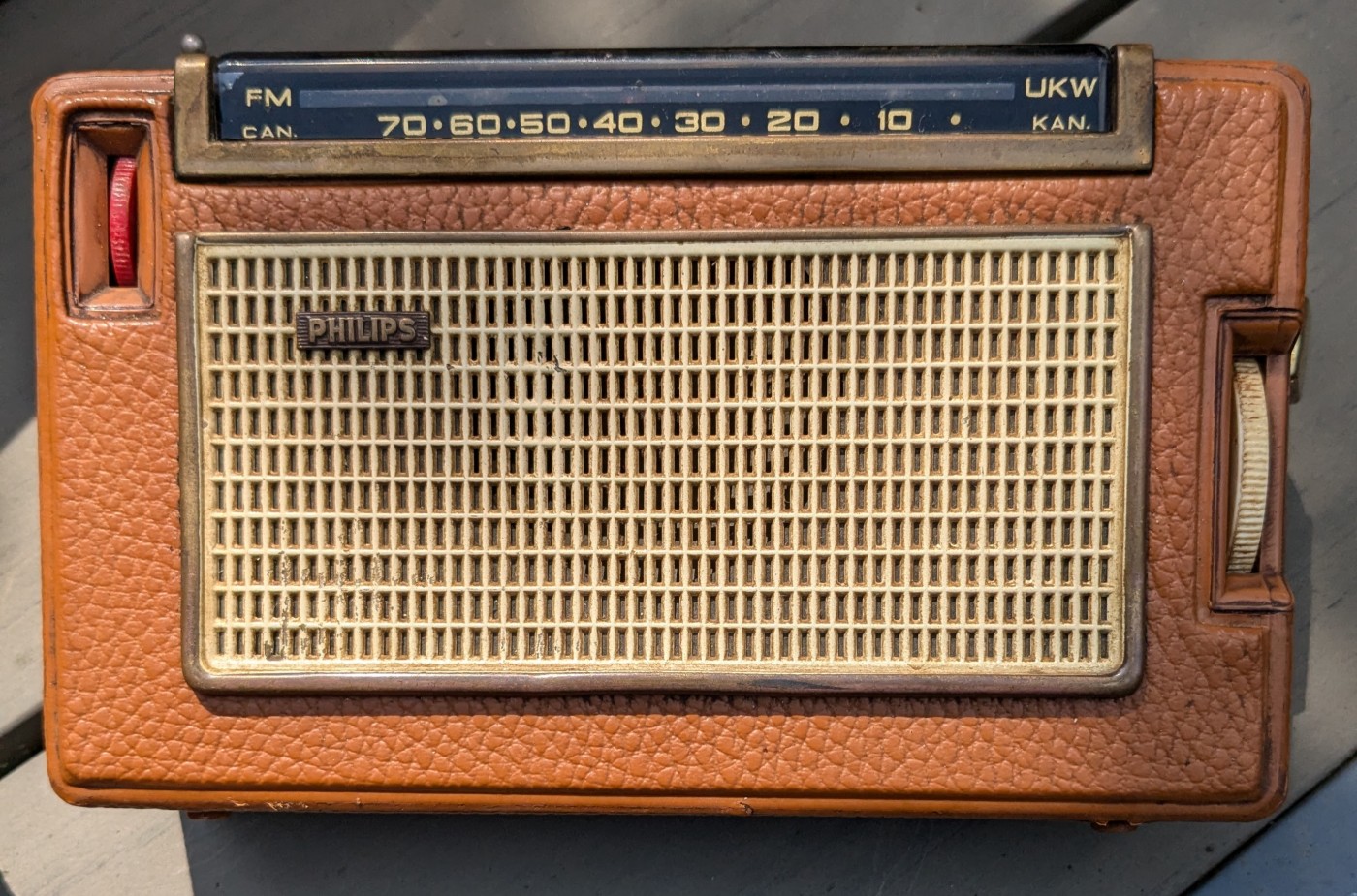

Hallo,
Ik heb een oude kleine transistorradio (1962) met MW, LG en FM. Hij doet het helaas niet. Ik ben er inmiddels wel achter dat het versterkerdeel het wel doet, de FM ruist zacht en kraakt soms maar MW en LG zijn helemaal dood. Ik hoopte eigenlijk dat er ergens een los contact zat, maar dat lijkt vooralsnog niks op te leveren. Er zit een schuifschakelaar in die schakelt tussen de verschillende golflengtes. Die heb ik schoongemaakt maar er is geen verschil. Omdat ik liever geen transistoren vervang hoop ik dat de oorzaak toch iets simpels is. Ik ben me er bewust van dat er waarschijnlijk meetapparatuur nodig is om vast te stellen waar de oorzaak zit, maar omdat ik die niet heb (behalve multimeter), hoop ik dat er iemand is die met een tip mij verder kan helpen. Beetje onbeholpen vraag misschien, maar niet geschoten is altijd mis.[image]
