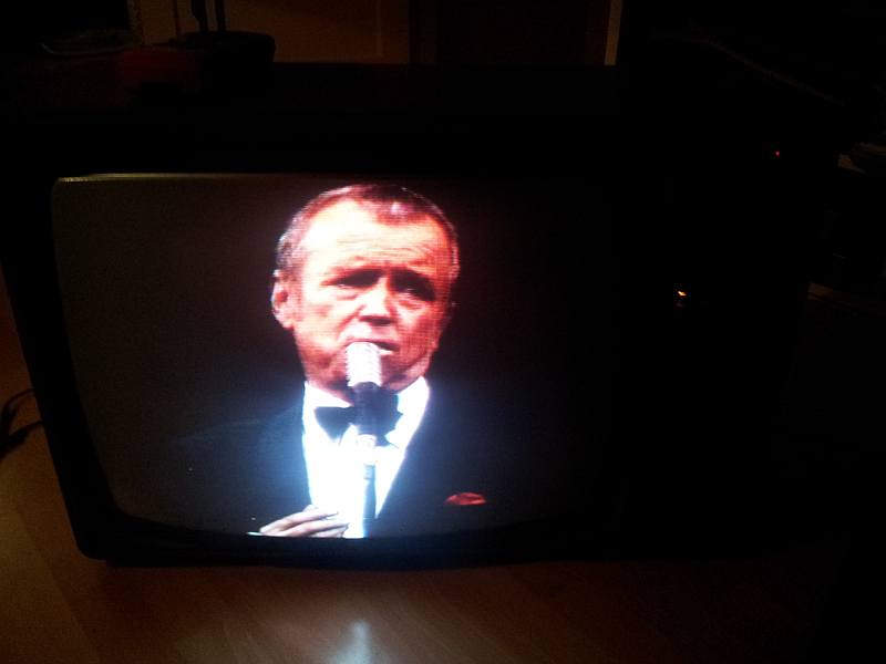

K12 26C668 video -opgelost
door Maurice ⌂ @, Dordrecht, 14-01-2012, 01:01 (5275 dagen geleden) @ Maurice
Heb 4x Sync 4822 218 20127
= van K12Z gevonden in mijn Philips servicegegevens boek 1984
zw en ktv gegevens.
Verder geen losse K12 module gevonden met org code,
dan eerst maar uit een werkende K12 de org module uitgehaald en in de TV gestoken.
Plop werken op A4 keurig stilstaand beeld en voorkeuze inderdaad overigen wat gebibber.
Netjes.
Daar vervolgens module K12Z "4822 218 20127" gestoken, ook netjes werken en strak beeld op A4.
Print nummer U455 is identiek met een wijzigings code M3 ipv M1.
Zoals eerder op de foto te zien is is wel wat componenten gewijzigd.
Zal dus wel een betere stabiliteit hebben nu.
IC is een A-type waar ook die uit de werkende K12 een A type was met een print revisie code M2.
Dus de K12Z module blijft zitten.
Org zal wel defecte elco's hebben.
Maar om nu die reserve modules nog langer te laten liggen is ook zo wat.
VCR N1702 werkt nu keurig op de 26C668.
Toon opname 1979 VCR-LP
