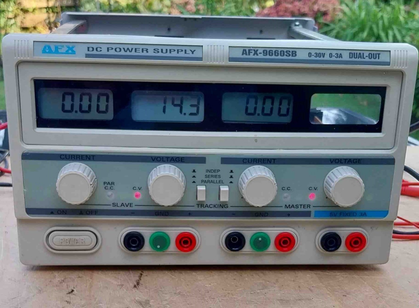

Goedemiddag,
Wie heeft deze nog liggen?
Op de foto is duidelijk te zien waar het over gaat.
Hoeft niet de originele te zijn, een vervanger is ook prima.
Mvg, Henk
Lcd Display
door gbr @, 02-09-2024, 18:00 (660 dagen geleden) @ Henk Boeijink
Hank,
Van mijn voeding (0 - 15V) was de draaispoelmeter defect en die heb ik vervangen door een 3-draads digitaal voltmeterblokje: GND, rode draad tbv voeding en de gele draad tbv meetdraad (meting afgegeven spanning). Zo'n blokje is in diverse electronica winkels te koop voor een paar Euro's.
Op het ogenblik heb ik alleen een 2-draads digitaal blokje ter beschikking waarbij de meetdraad = voedingsdraad en GND. Als je wilt kan ik zo'n blokje meenemen naar de NVHR beurs en zaterdag aan je overhandigen.
Laat maar horen, René
Lcd Display
door Henk Boeijink @, Zevenaar, 03-09-2024, 20:22 (658 dagen geleden) @ Henk Boeijink
Probleem opgelost. ICL7106 vervangen.
