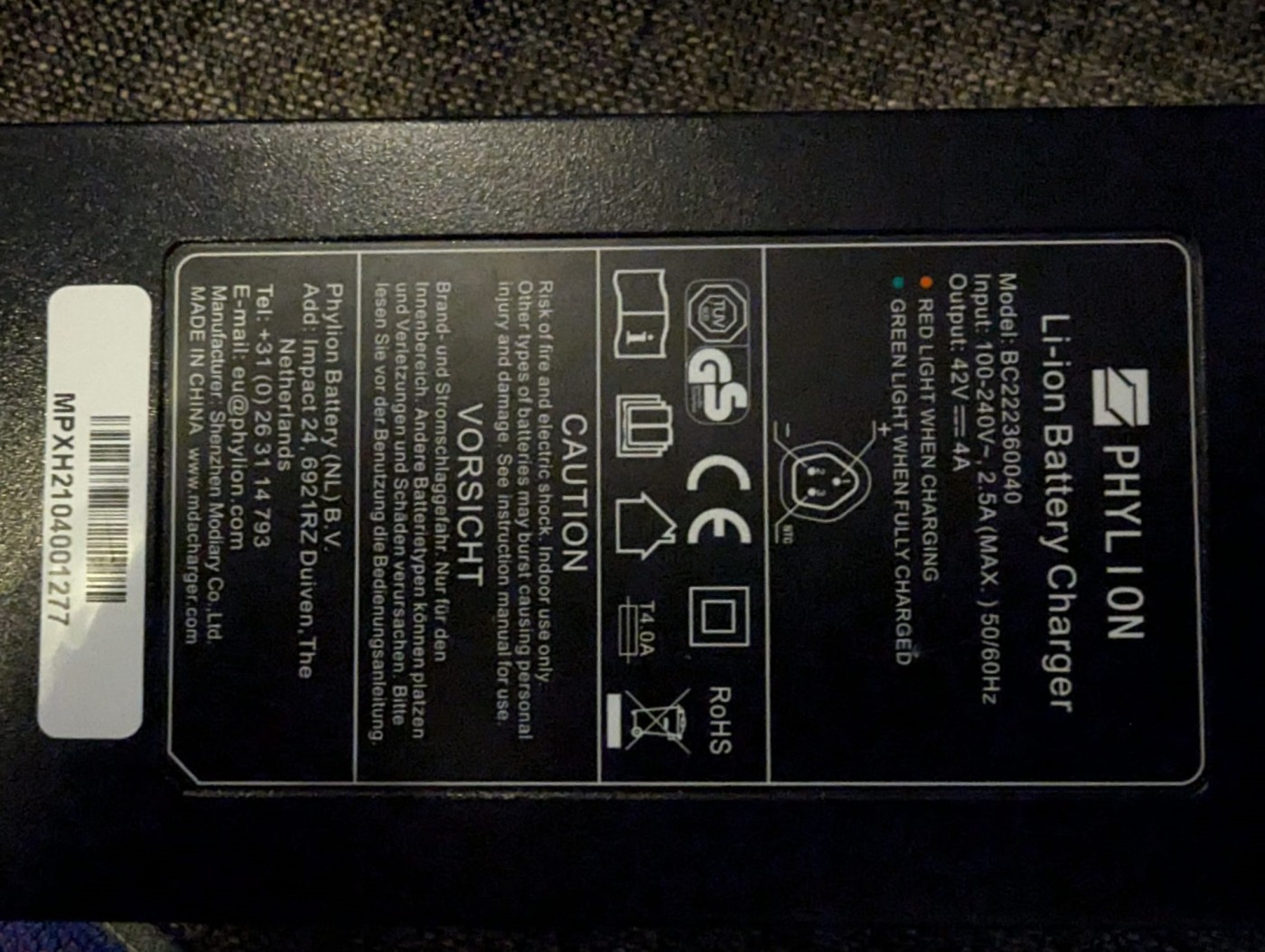

Ik heb een defecte adapter, zie afbeelding hieronder, waarvan ik mij afvraag of het gerepareerd kan worden of dat het echt naar de milieustraat moet gaan.
Het kwam defect in mijn bezig met afgeknipte power kabel.
In de power kabel 3 draden, rood, zwart en groen.
Groen is een ntc kabel.
Er is geen spanning te meten tussen rood en zwart.
Behuizing open gemaakt, maar daarna is het eigenlijk een blikken omhulsel wat weer verder open gemaakt moet worden.
Nu weet ik dat voedingen best complex zijn en dit vermoedelijk niet een simpel chinees apparaat is.
Vraag blijft voor mij is het te repareren en is het het waard om te (laten) repareren.?
mvg

adapter vraag: vervolg met defecte adapter
door Maurice
, Dordrecht, 09-09-2024, 08:55 (707 dagen geleden) @ ffeilers
Meestal is de elco defect aan die primaire zijde.
Laten repareren?
Denk dat je geen bedrijf vind die dit wil repareren.
Immers kans op klachten als accu defect is geraakt of anders.
Deze zijn niet bedoeld om te repareren.
Vandaar dat deze dicht gelijmd zit.
Hobbyist mogelijk, elko vervangen en weer jaartje gaan.
door soundman2
, Wouw, 09-09-2024, 12:45 (707 dagen geleden) @ ffeilers
Powerkabel?
Is dat het snoer aan de netzijde of is het de uitgaande kabel naar de accu.
Aan de netzijde zit tegenwoordig vrijwel altijd een kabel met de hedendaagse kleuren bruin, blauw en geelgroen.
Het zou dus ook de uitgaande kabel naar de accu kunnen zijn, met niet gestandaardiseerde kleuren. Drie draden maakt het best moeilijk, want er is dan een kans dat het bijhorende accupack communiceert met de lader.
door ffeilers
, Breda, 09-09-2024, 15:48 (707 dagen geleden) @ soundman2
Powerkabel?
Henk, het is aan de uitgaande kabel naar de accu. De groene draad is een NTC draad, communiceert idd met de accu.
Daarnaast is deze lader niet geschikt voor de Lacros accu's die ik op de fietsen heb.
Die hebben een spanning nodig van 36v en deze levert 42 volt.
Het is meer voor de hobby om te kijken of het weer werkend te maken is.
mvg
Frans
door soundman2
, Wouw, 09-09-2024, 21:14 (707 dagen geleden) @ ffeilers
Wat is een NTC draad?
Onder NTC ken ik de eigenschap van een weerstand, waarvan de waarde verandert onder invloed van de temperatuur.
door ffeilers
, Breda, 09-09-2024, 21:19 (707 dagen geleden) @ soundman2
Henk, ik heb dat afgeleid van het plaatje op de adapter.
Dit icm de blootgelegde draad aan de secundaire kant van de adapter.
(rood zwart en groen).
Zie nogmaals het plaatje hieronder, ik heb er een circkel omheen gezet.
Hoe dat nu precies werkt met de accu? .... geen idee
door PA2JAN
, Marknesse, 09-09-2024, 15:15 (707 dagen geleden) @ ffeilers
Gewijzigd door PA2JAN, 09-09-2024, 15:16
Bij Ali de opvolger:
https://nl.aliexpress.com/item/1005006488900013.html?gatewayAdapt=glo2nld
euro 20,19 ...
de website van de fabrikant:
https://www.mdacharger.com/index.php?m=content&c=index&a=show&catid=80&id=97
door ffeilers
, Breda, 09-09-2024, 15:51 (707 dagen geleden) @ PA2JAN
euro 20,19 ...
Ja ik heb ook wel chinees spul gezien, maar dan begin ik te twijfelen, het is hier vaker gezegd, hoe zit het dan met de kwaliteit van dat spul.
Daarnaast ik zoek geen 42v uitvoering maar een 36v uitvoering 4A voor een Lacros accu
https://nl.aliexpress.com/item/1005005362872788.html?spm=a2g0o.cart.0.0.505061d7dDChtZ&mp=1&a...
ik twijfel dan echter aan de kwaliteit .....
mvg
Frans
door PA2JAN
, Marknesse, 10-09-2024, 00:12 (707 dagen geleden) @ ffeilers
Ik ben het helemaal met je eens, Frans. De kwaliteit zal geen Milspec zijn.
Ik keek naar het internetadres op jouw defekte adapter, en kwam uit op de eerder genoemde site's
Je zou ook eens een email kunnen sturen naar de nederlandse importeur, dat email adres staat ook op de adapter. Je weet nu ook dat de prijs van een nieuwe zodanig laag is, dat reparatie van de defekte niet loont...
Ik zou hem openmaken (voor zover mogelijk) en kijken wat er kapot gegaan is.
Succes, Jan
