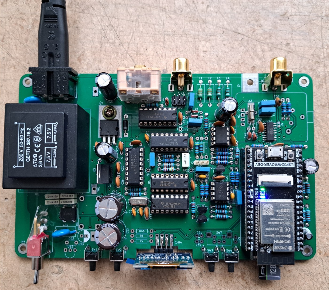

Hoi forumleden,
Ik weet niet of ik een nieuw draadje moet starten, er is al veel gechreven, maar toch.
Heb dan eindelijk de tijd om de print te bestukken en draaiende te maken.
Nou dat is klaar, nu de ESP32 programmeren.
Gedaan wat er zo allemaal beschreven staat, maar krijg de nodige errors
Ik ben niet zo goed in lezen en laden van een sketch.
De esp wordt herkent op de com poort.
Voer verify en upload uit, maar krijg dan de meldingen van,
class BluetoothA2DPSink' has no member named 'set_pin_config
Autocorrect_try_num
A2DP_I2S-support met de vraag of I2S geen SSP moet zijn
en nog enkele meer maar vergeten te noteren.
Groet Harry

Hallo Harry,
Je hebt de verkeerde board package ingesteld.
Ga naar Menu => Tools => Board "ESP32 Wrover Kit" => Board Manager
Na een poosje verschijnt aan de linkerkant een balk met allerlei boards.
Bovenin de balk staat "Filter your search...". Tik daarin ESP32. Er blijven dan twee over. De tweede is "esp32 by Espressif Systems". Daar staat waarschijnlijk iets van "3.0.4 installed". Klik de drop down open en selecteer daar 2.0.17 of 2.0.16, en klik op "Install".
Duurt even, maar daarna kun je opnieuw proberen. Let wel op dat je het partitie schema weer op Huge APP zet. Bij wisselen van package zit Arduino die weer op default.
Succes,

Hallo Otto,
Je (zoals altijd) wijze raad
opgevolgd en ja hoor, het werkt
de software, nog geen uitgang gecontroleerd.
Complimenten voor het steeds maar willen geven van je meedenken en oplossingen.
Nu nog een kastje er omheen, zal de "Loek" uitvoering worden.

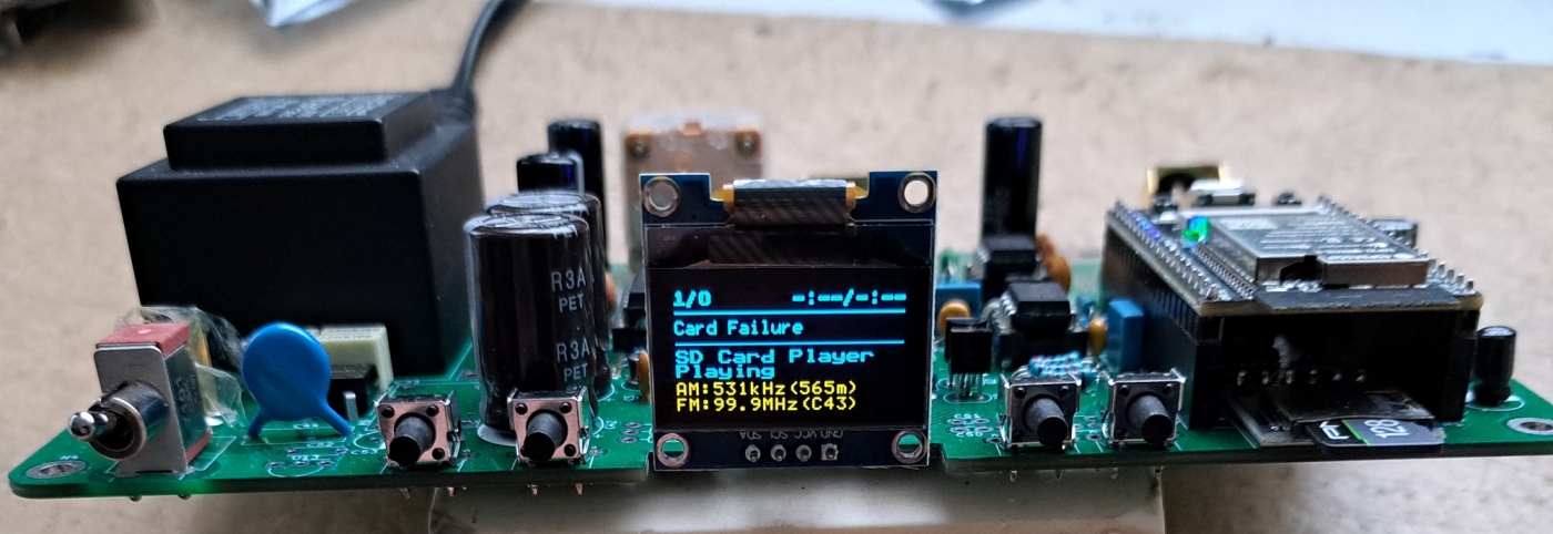

Op het schermpje zie ik wel dat het onderste deel geel is terwijl de rest blauw is.
Hierdoor is er er ook soms een tweedeling in text, onder geel boven blauw.
Ik weet niet wat er rechtsboven op het schermpje moet staan, maar nu niets.
Er is ook een melding van "Card Failure"
Bedankt weer
Groet Harry
Je hebt een tweekleuren versie van de module gekocht. Daarvan is 1/4 in een andere kleur dan de overige 3/4. De software is niet bedoeld voor deze tweekleuren variant, dus zullen bepaalde regels half in de ene kleur zijn en half in de andere kleur. Zit niets anders op dan een ander display te kopen, of accepteren zoals het nu is.
Daar staat de afspeelinformatie van de track. Voor de schuine streep de tijd die de track al speelt, daarna de totale tijd van de track. Aangezien er geen tracks gevonden zijn, is er ook niets om weer te geven.
Ik vermoed dat je de kaart verkeerd hebt geformatteerd. Je moet hem formatteren in FAT32.
