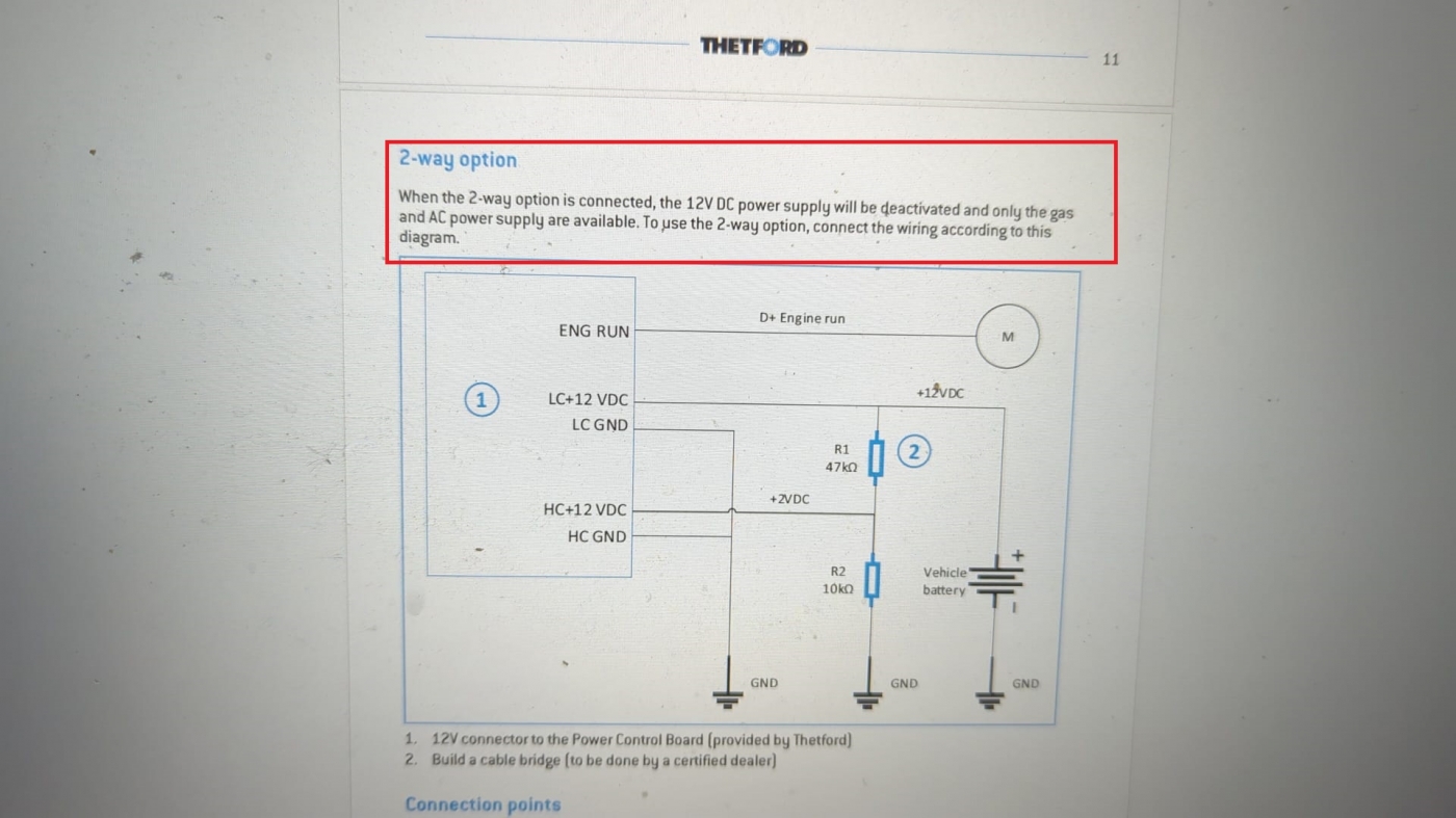

Schema aansluitingen wel gevonden !!!

Ik begrijp het volgende eigenlijk niet uit de manual:
Wat bedoelt men nu met de 2-way option: dat de koelkast alleen werkt op 220v en gas en niet als je rijdend bent op 12v?
Als je dus de aanbeveling volgt door het laten bouwen van de bridge door de camping dealer dan heb je dus definitief geen 12v aansluiting meer als je rijdend ben met de camper?
Ik zou dat overigens prima vinden. Stond toch al op gas want als je ergens aankomt dan draait de motor niet en nog geen 220 aangesloten dus dan is gas zo wie zo handig.

Als je 230VAC/12VDC/Gas wilt moet je de 2-way option niet in (laten) bouwen en standaard aansluiting gebruiken.

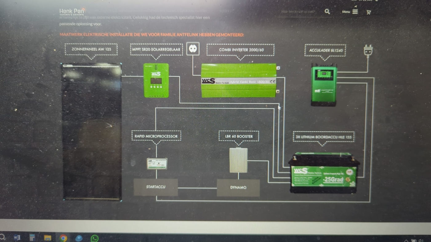

Of de omvormer in het verhaal ook nog een rol speelt? Ik heb geen idee.

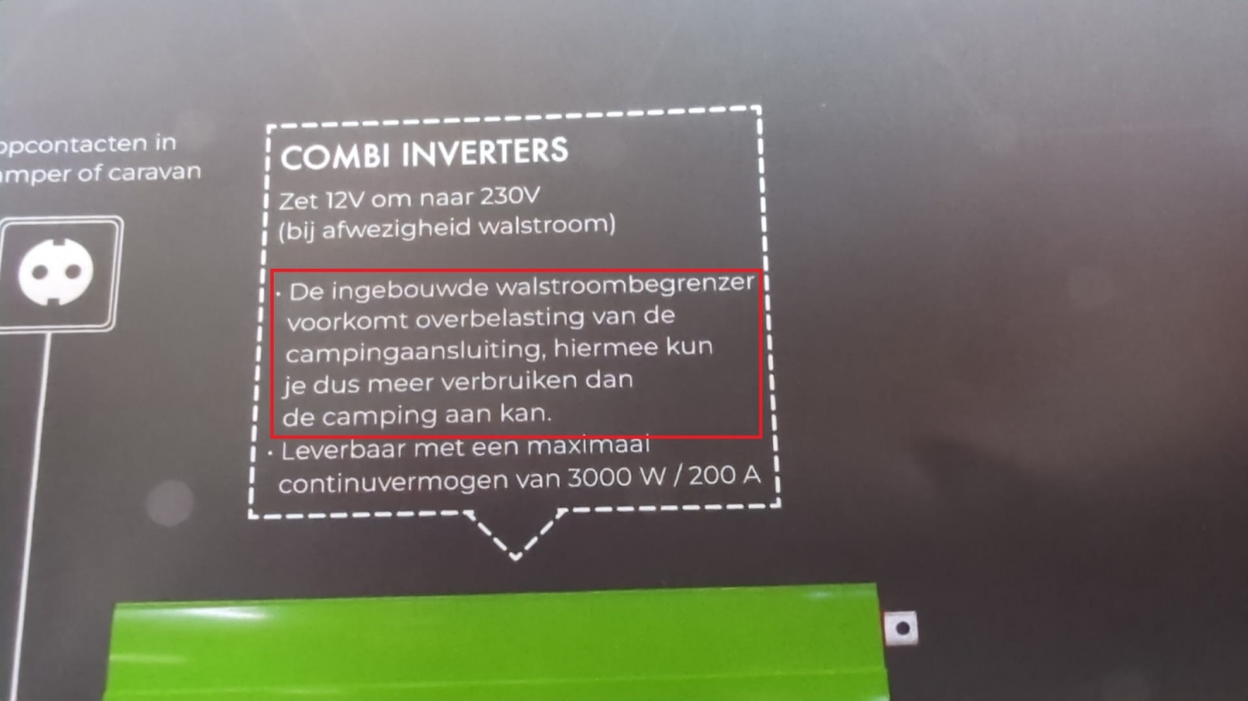

Feit is dat hij OOK daarvoor terug moet naar Henk Pen. De omvormer heeft walstroombegrenzing, ondanks dat ging op twee campings de aardlekschakelaar er bij de campingeigenar uit wat dus niet zou mogen.
Het schema is te vinden op de site van Henk Pen, het komt overeen met wat er in onze camper zit, wel met twee 155A accu s en twee zonnepanelen, maar zonder de acculader maar weer wel met de lbr60 booster.
