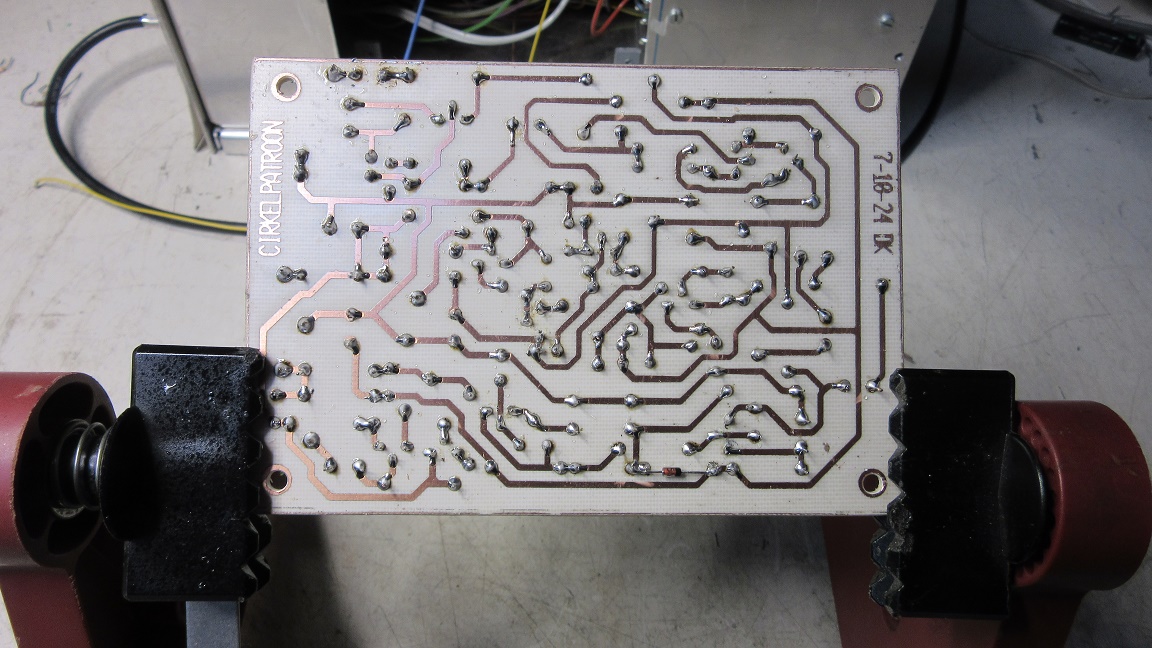

Met enige regelmaat maak ik nog gebruik van een (nagebouwde) PM5508 voor televisie.
Hier komen verschillende patronen uit, maar geen cirkel.
Nu heb ik een stukje na gebouwd van een opvolger (PM5509), en dat is redelijk gelukt.
Probleem was alleen dat de aangeboden pulsen negatief moesten zijn, en van de 5508 waren ze positief.
Deze omkeerschakeling moet nog op de print komen, dat wordt dus weer een ander ontwerp.
Ook bleek ik de lijn blanking puls te moeten gebruikte , en niet de synchronisatiepuls
Ik vind alleen de dikte van de cirkel wat groot, maar dat laat ik maar zo .
Er is wel een instel-potje voor dit doel, maar dan wordt de breedte nog groter, en smaller geeft weer een nauwelijks zichtbaar resultaat, dus is het en beetje schipperen.
Overigens staat er wel een afregelprocedure beschreven, maar daar ben ik nog niet aan toe gekomen.
Eerst de print maar eens goed maken, dan zie ik wel of dat enige verbetering brengt.

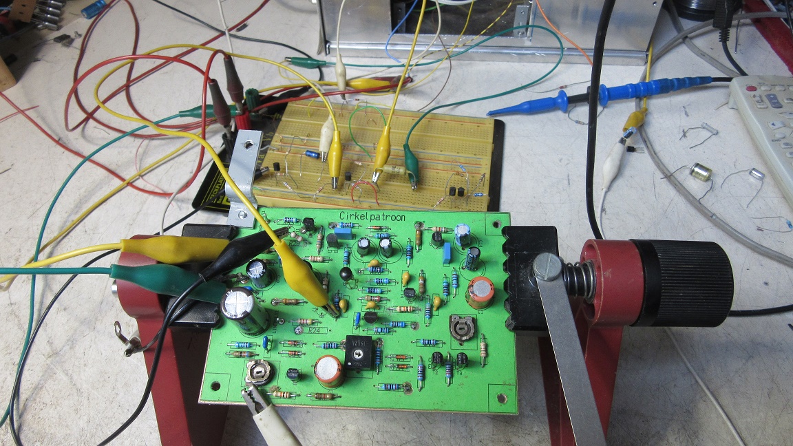

Dit is het eerste resultaat.
Dit is de print met erachter op het testbordje de hulpschakelingen
De 5509 bestaat grotendeels uit ic's van het 7400 type, alleen dit gedeelte is opgebouwd met transistors en de nodige weerstanden met weinig voorkomende waarden.
Ook opvallend vind ik de 5volt negatief voor de gebruikte ic's.

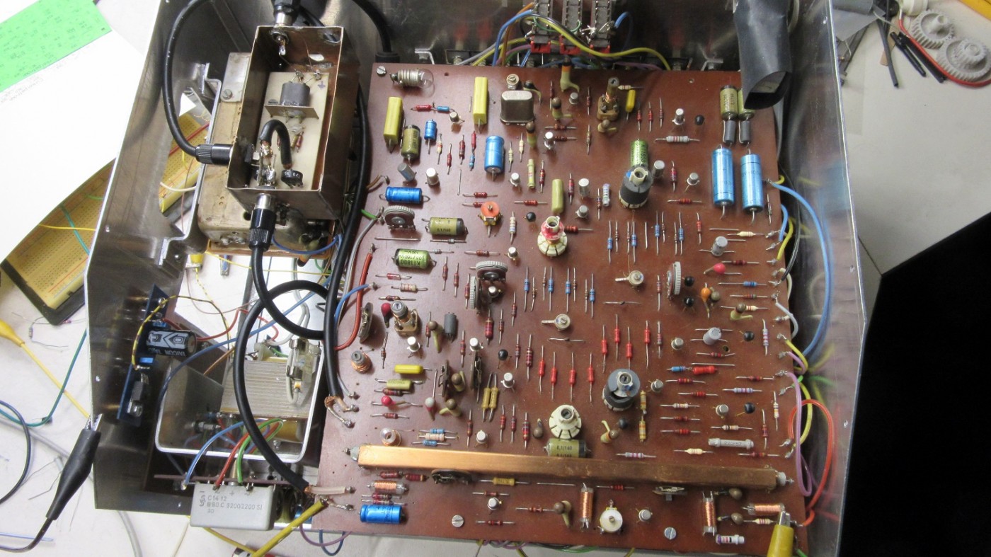

Dit is het kleurendeel wat ik er van gemaakt heb.
De spoelvormen komen uit gesloopte kleuren tv's.
Ik meen me te herinneren dat ik tijdens het wikkelen de scoop op het uiteinde van de wikkeldraad had aangesloten, en zo het maximale resultaat heb gevonden.
Er zit ook een kern in, dus ze zijn nog af te regelen.
Mvg. Dirk

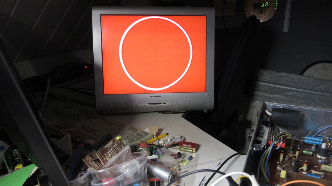

door doktordirk @, Noordbeemster, 23-10-2024, 20:56 (663 dagen geleden) @ PE9ZZ
Volgens mij is het nu vrij redelijk gelukt.
Na nog een paar kleine aanpassingen (weerstandje weg, en een zener en c-trimmer toegevoegd)
Kan het er in mijn ogen me door.
De zener is om de vertikale zaagtand wat meer symetrisch te krijgen, en de trimmer voor een kleine horizontale verschuiving.
Verder en r in de uitgang overbrugd, waardoor een sterker signaal rechtstreeks op de video-aansluiting kan worden aangesloten.

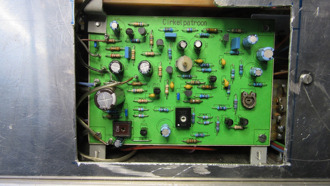

Dit is het nieuwe printontwerp, enkelzijdig zonder draadbruggen!

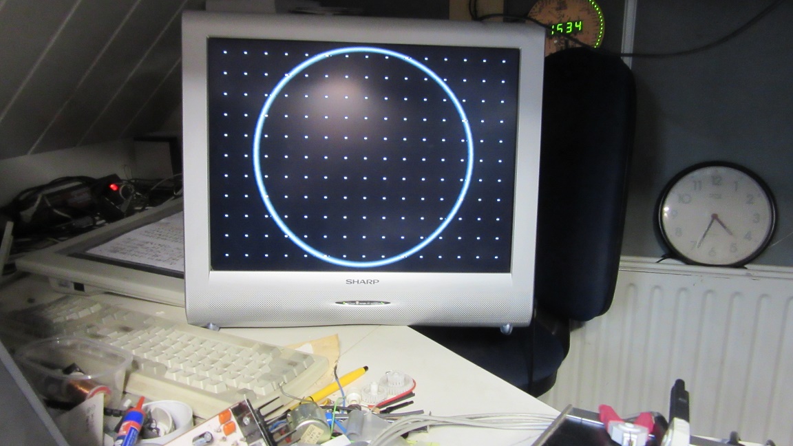

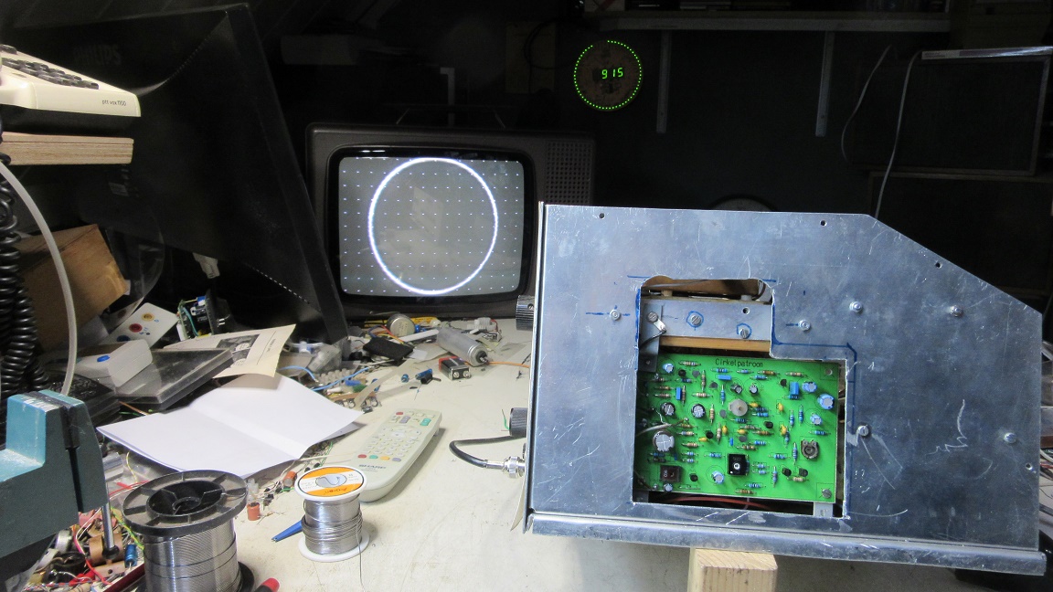

Dit is wat een lcd-scherm en een beeldbuistoestel er van maken.
Het beste resultaat is toch met het stippen of ruitjes-raster.
Je ziet dat de beeldbuis een kleine aanpassing moet hebben (is inmiddels gebeurd).
Met een lichter scherm verschilt de dikte van de cirkel aanzienlijk.
Kon eigenlijk zo niet vinden of de PM5509 ook alleen met een zwart beeld werkt.
[image][image]
En hier zit de print aan de zijkant waarvoor een groter gat gezaagd moest worden.

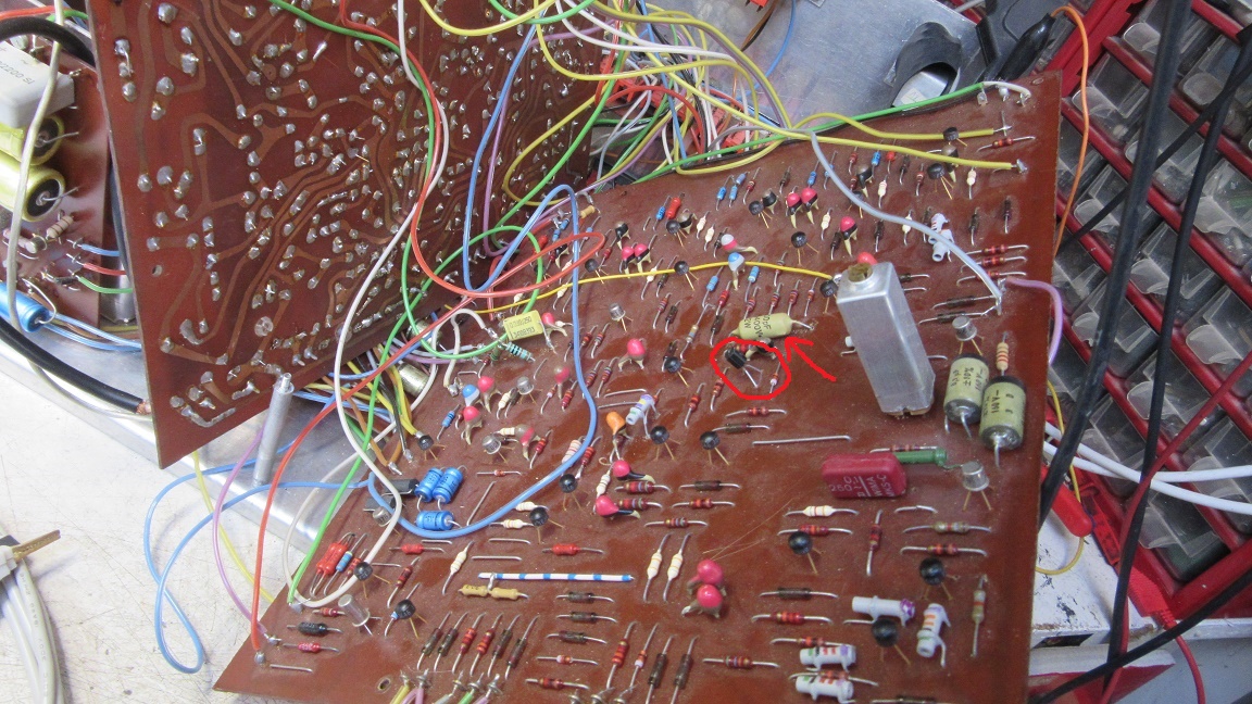

Tot slot nog een afbeelding van het inwendige met een soort draadspaghetti, nog geen moed of inspiratie gehad om wat fraaiere draadbomen te maken.
Na het inbouwen was er een nog niet eerder voorgekomen probleem.
Er was geen beeld meer, totaal niet meer gesynchroniseerd.
Ook de cirkel werkte niet meer, oorzaak was een verkeerde lijn synchro en blanking-puls.
Bleek uiteindelijk door een defecte transistor (rood omcirkeld) van een 5-deler.
Er werd ongeveer door 3 gedeeld.
Een vreemde fout, m'n multimeter zag geen fout, maar een componententester maakte er een pnp van vet versterking 0!
Na een universeel torretje geplaatst te hebben werkte het weer redelijk, alleen de c (met pijl) moest wat groter in waarde voor een stabiele 5 deling.
