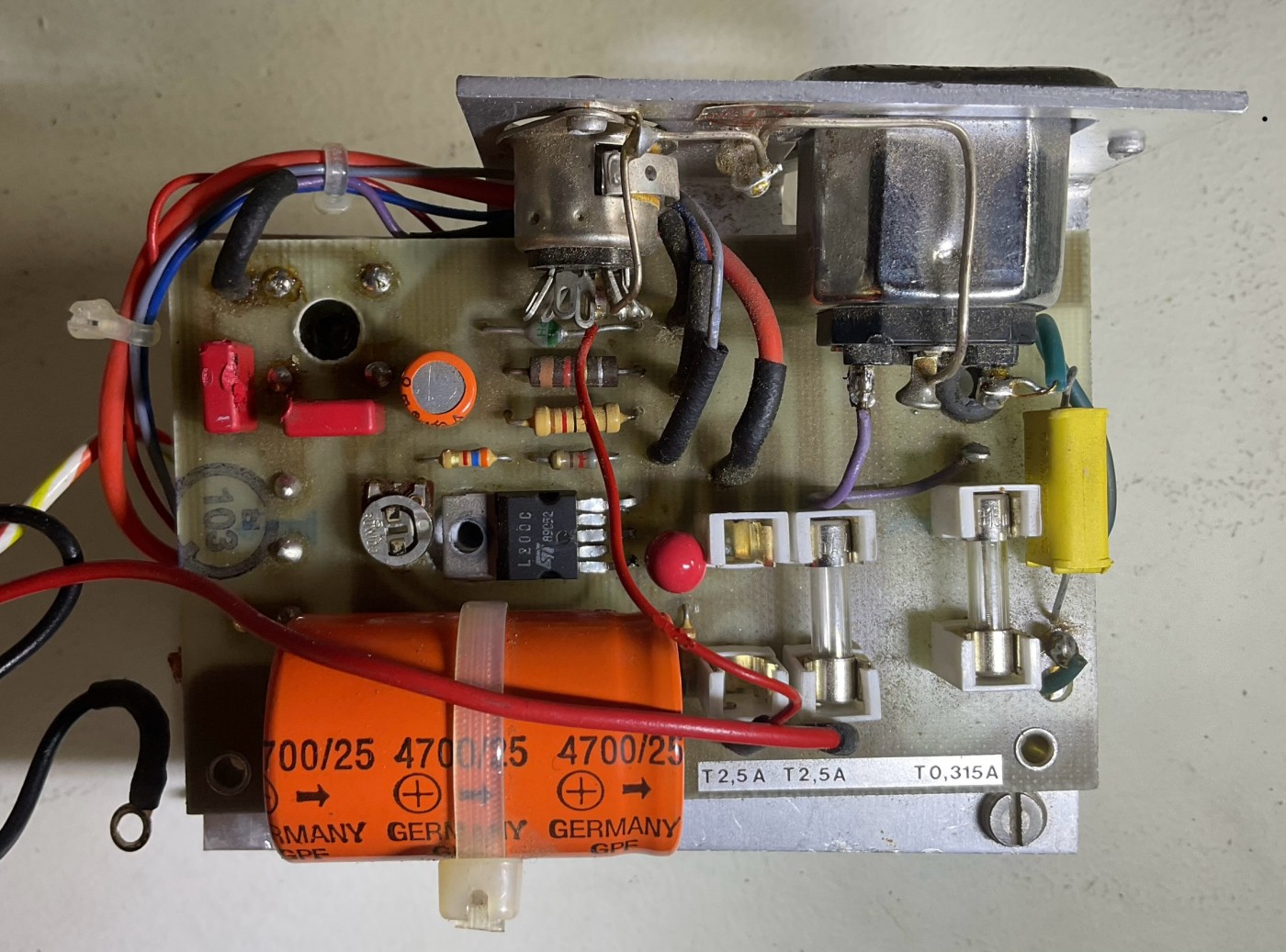

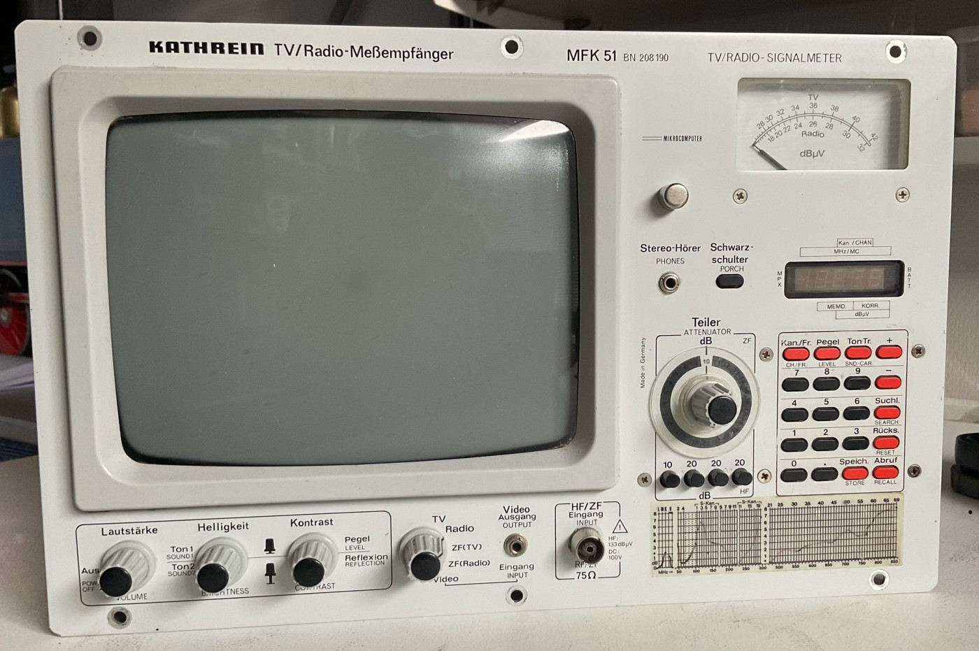

Ik heb op de laatste beurs in Driebergen deze KATHREIN radio/tv meetontvanger gescoord en bij het aan doen werkte hij even en gaf er na 3 seconden de brui aan.
Ik heb hem enorm op cosmetisch geknapt want de transportfolie zat er nog op en was enorm smerig, ook heb ik de ronde schaalknop Teiler/attenuator opnieuw voorzien van cijfers want was helemaal versleten maar dit tezijde.
De voeding heb ik uit genomen en bleek de linker van de drie zekeringen door geslagen en na een nieuwe geplaatst te hebben sloeg ie meteen weer door, op de foto de zekering er weer uit genomen.

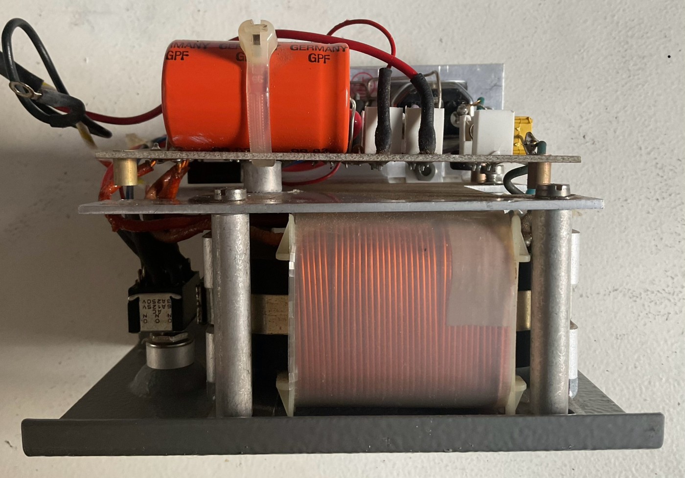

Ik heb de voeding helemaal los van het meet instrument genomen (3 draden) en weer een nieuwe zekering geplaatst met de juiste waarde die ik nog had (de laatste) en onder spanning weer meteen door geslagen dus er zit duidelijk een fout in de voeding. Als iemand tips heeft waar naar te kijken dan graag.
De sandwich met draden zal even los moeten worden gesoldeerd om een component te kunnen vervangen/aan te meten.
