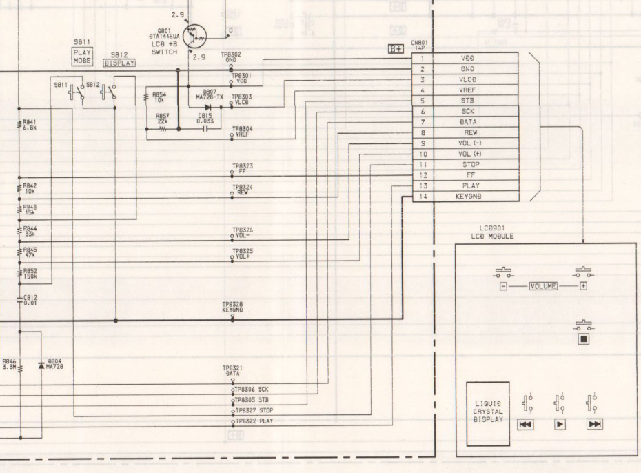

De bedieningsknoppen van dit toestel zitten op een serieschakeling van weerstanden aangesloten die dan weer op een enkele AD-omzetter ingang van de microcontroller aangesloten zijn. Als de schakelaars overgangsweerstand gaan vertonen "verschuiven" de functies van de knoppen.
Op het deelschema zie je R841 waarvan de bovenste aansluiting naar de AD-ingang van de processor gaat. De <stop> toets zit ook aan de bovenkant van R841 en de <FF> toets zit aan de onderkant van R841. Als je nog wat langer wacht zal je <stop> toets de daaronderliggende <rew> functie krijgen....
De service manual is te vinden op de site van Will Manshande, maar kies voor de MZ-E40.
Deze "microcontroller pinbesparende" manier van knoppen uitlezen is in veel consumentenapparatuur toegepast en gaat na enige tijd problemen veroorzaken als de schakelkontakten overgangsweerstand gaan vertonen, ben het al diverse keren tegengekomen.

Nee, puur de variabele kontaktweerstand van verouderende drukschakelaars.

Nou ja, dan is het probleem bekend, nu nog oplossen........
Je weet in welke branche ik gewerkt heb dus komt wel goed. (Ga natuurlijk wel even meten.....)
De servicedoc had ik al, maar dacht even aan een programmeerfoutje of instelling. Soms krijgen knoppen andere functies door een onderliggend menu. Deze keer niet dus.
