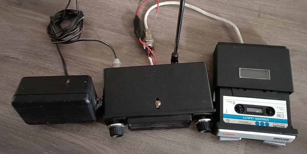

Ik kreeg van de zomer een leuk oud Philips Auto-Cassettedeckje N2605.1973.
Toch eens zien of daar leven nog in zit.
Uiteraard snaartje vergaan tot snot.
Was een klein reiniging klusje.
Snaartje er om , maar ja dan.
Hoort een Din-plug aan , maar zit enkel kort 20cm stukje snoer aan ,blijkt
wel org snoertje nog, maar afgekort.
Boven in kastje kijken wat daar aan stapeltje Philips Autoradio's staat.
Philips 90AN163, AM auto radio uit 1976. (Vond foldertje uit 1976 van de 161)
Ook in die folder staat de N2605 benoemd, dus is keurig setje uit de tijd.
EDIT: 90AN163 staat in folder Philips Div Audio 1977

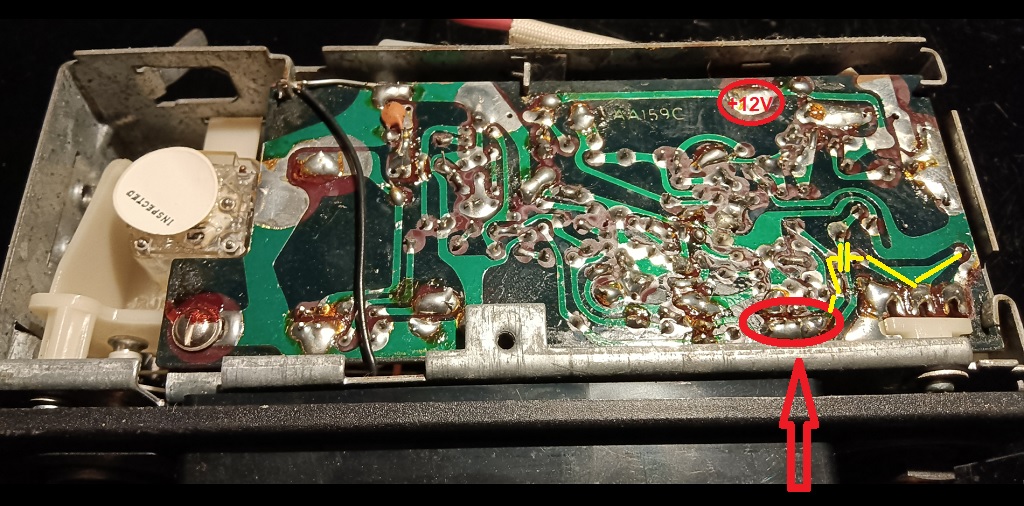

Maar deze heeft geen cassette /aux ingang.

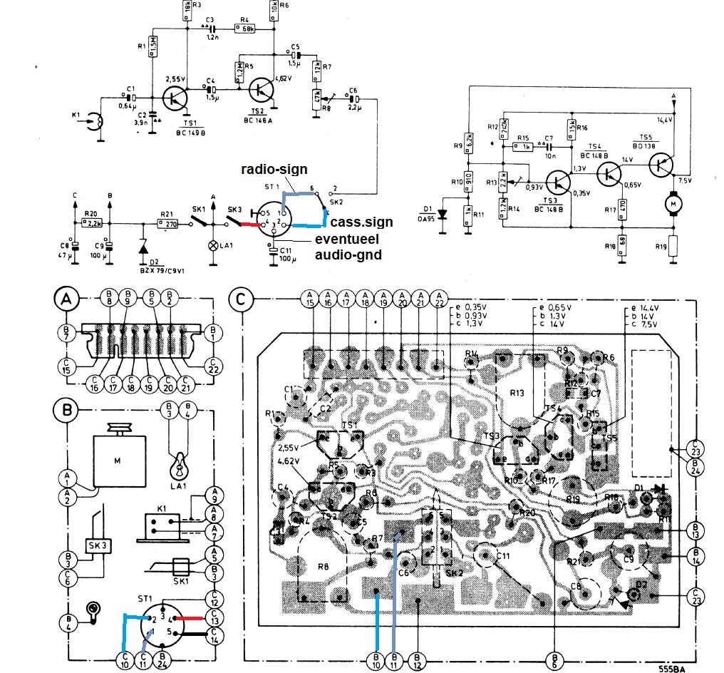

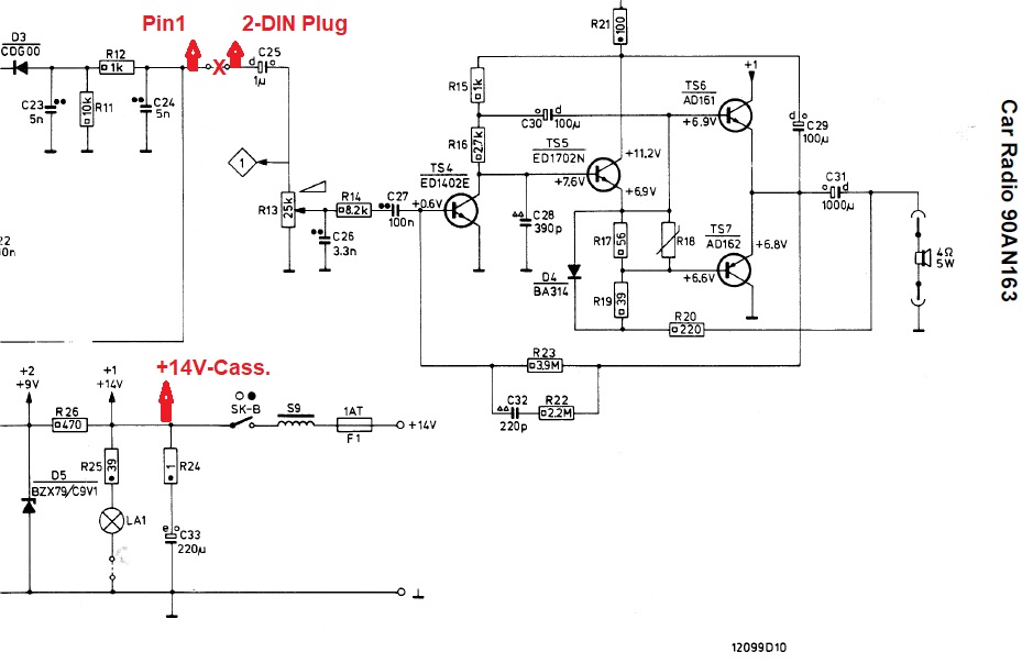

Schema er bij gepakt en zie, er zit al een brugje in layout van de print ingebakken.
De voeding casstettedeckje uiteraard na radio aan/uit schakelaar geplaatst.
Din stekkers gezocht , wat snoertjes, stekker uit gepuzzeld van cassette deckje.

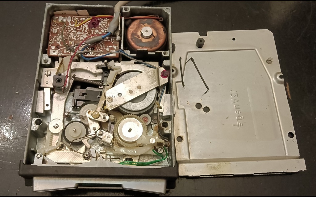

Het deckje heeft wat schakel vernuft ingebouwd zitten.
Als je er een cassette in legt, zit in midden net voor audiokopje een schakelaartje.
Deze schakelt om, en zo kunnen we in de radio een onderbreking maken tussen de Tuner
en ingang cassettedeckje.
Zodra je de cassette er in drukt, schakelt het gehele mechaniek in en tevens schakelt dan
de radio tuner naar cassette ingang.
Cassette stoppen is aan beide zijden van recorder de beide knoppen indrukken en komt ook
cassette iets omhoog om weer er uit te pakken.
Op foto N2605 is ook rechts een tandwieltje te zien, deze bediend middels wrijving de motor
stop schakelaar zodat einde band motortje stopt.

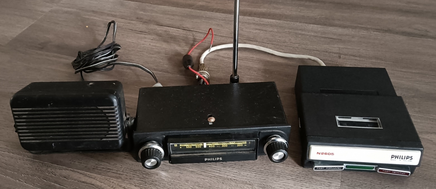

Autoradio heeft tevens voor luidspreker de bekende Philips mes-pin Din plug.
Een voormalig Autotelefoon luidsprekerboxje gevonden en hieraan de Din plug gezet.
Vond nog een Telescoop antenne met de bekende autoradio antenneplug er haaks op.
Maakt het helemaal makkelijk, ipv losse draden en antenne zoeken.
Geheel op een 12Vdc adaptertje en zie, is toch leuk geheel geworden.
Leuk geheel uit de tijd.
Jammer dat ik mijn oude Renault 16 niet meer heb, zou er leuk bij gepast hebben.
