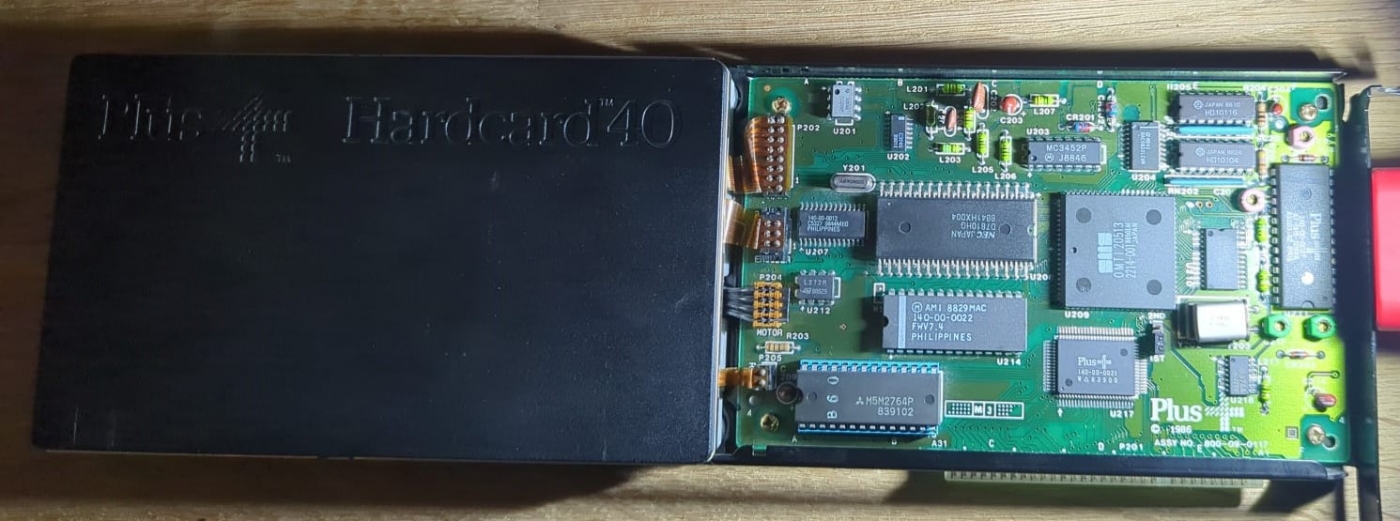

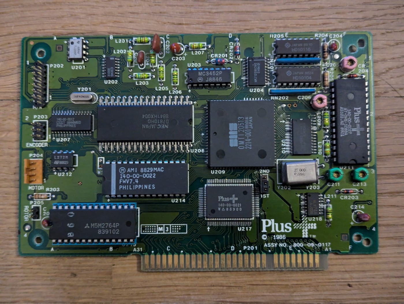

Van Soundman heb ik een tijdje terug ook een hardcard disk gehad, een Plus Hardcard 40 (zie foto s hieronder).
Deze functineert tot op heden niet, niet in de tulip en ook niet in een andere pc welke ik heb staan.
Het truckje wat bij de western digital werkte namelijk het meermalen met de hand draaien van de schotel gaat helaas niet op bij de Plus Hardcard, ik kan er vooralsnog niet bij.

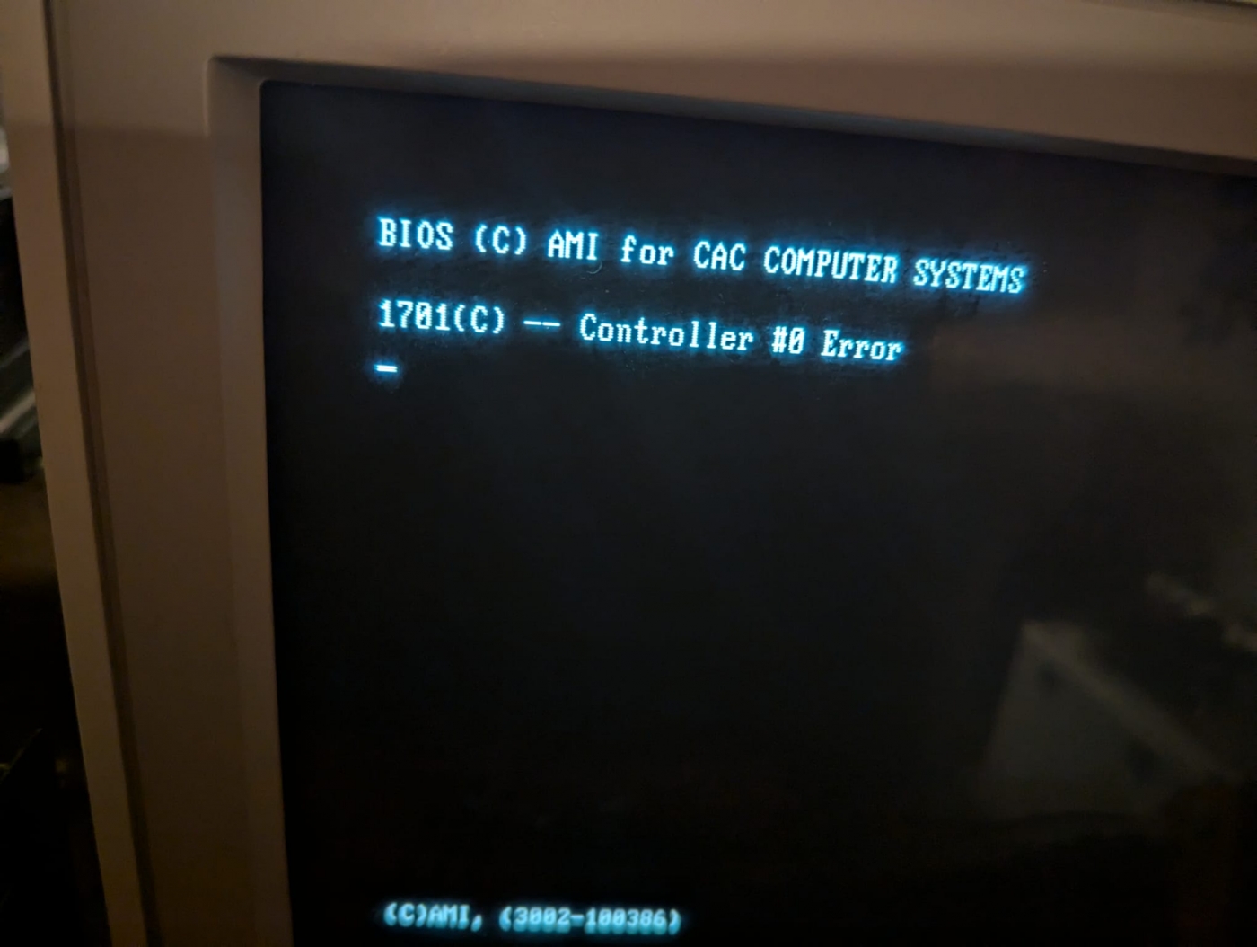

Wat wel opvalt is de foutmelding welke de Plus Hardcard geeft (zie foto hieroner), namelijk controller fout, wellicht is dus niet de disk zelf stuk.
Ook nadat ik de controller los had gemaakt en plaatse in de pc's blijf ik de zelfde foutmelding krijgen. Wellicht zit de fout dus niet in de disk maar in de controller.

Hoor je de disk wel opspinnen?
1701 is algemene foutmelding,
Kaart probeert wat test uit te voeren en die struikelt ergens over.
Waarover?
Is aan jouw.
#0 betekend denk ik dan disk 0, of wel 1e disk welke aan de kaart hangt.

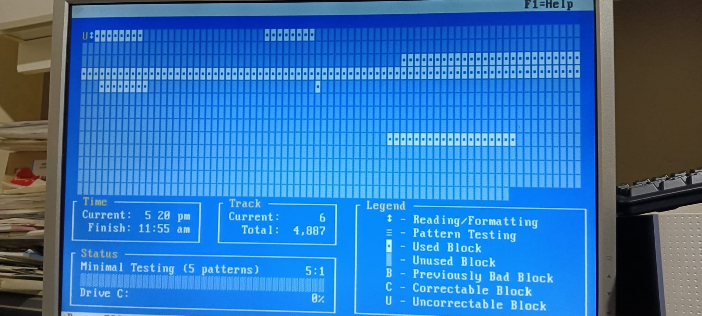

Dan maar een diepe Harddisk test, zien wat er nu echt fout is op die disk.
Na een hele lijst van fouten is gewoon te zien dat metname kopje 6 en 7 defect is.
Van daar ook dat het truukje om bv via software de boetsector naar Track 1 te verhuizen
ook mislukt,
Immers ook die software probeert op die 6/7 kopjes te schrijven en dat mislukt.

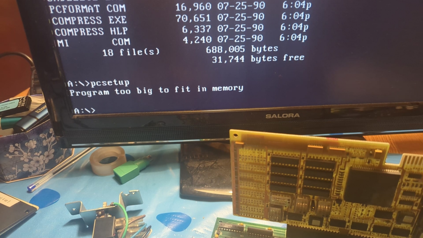

Maurice, ik heb pctools pro 9 geinstalleerd op diskettes ... :-( maar ik kwam er daarna achter dat dit vanuit windows gedraaid moet worden.
Op dit moment test is eigenlijk liever rechtstreeks vanuit een msdos 6.2 omgeving icm een 80386 board, bijvoorbeeld met ontrack, maar ik zoek ook nog andere software die dat kan en misschien meer kan dan ontrack.
Erg suc6vol in die zoektocht ben ik nog niet.
Spin Rite 4.0 (1996) (3,5 1,44 MB), geeft een foutmelding bij opstarten'
mhdd32ver4.6floppy.exe wil ook niet werken
misschien MAXBlast 1.27S, maar daar ben ik nog niet aan toegekomen.
