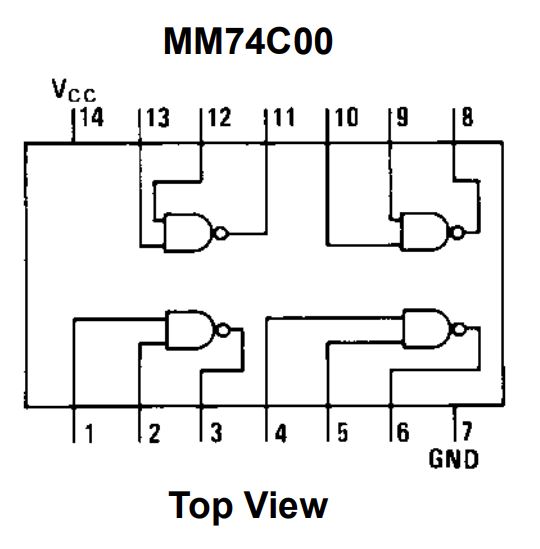

door Emile van de Kerkhof @, 20-10-2024, 01:34 (666 dagen geleden) @ Doeve
Is een kleine aanpassing van de schakeling een alternatief?
[image] [image]

door Doeve @, Borgercompagnie, 21-10-2024, 23:01 (665 dagen geleden) @ Emile van de Kerkhof
goed bedacht maar vanwege de dubbelzijdige print die ook nog aan beide zeiden gesoldeerd is niet de eerste optie. Maar toch een goed idee. dank

door Emile van de Kerkhof @, 22-10-2024, 13:05 (664 dagen geleden) @ Doeve
Gewijzigd door Emile van de Kerkhof, 22-10-2024, 13:45
Goedemiddag Henk,
Duidelijk.
Je zou kunnen werken met een speciaal voetje:
Op de bovenkant wordt het ic-tje gesoldeerd, echter niet alle ic pennen. Je moet pennen kunnen wisselen.
Zie Eijlander:
https://www.eijlander.nl/ar14st-ic-voet-dubbelzijdig-14pens-a-24114-715.html
https://www.eijlander.nl/c-4011-quad-21np-nand-gate-14p-a-19632-569.html
Misschien kan Tessatronic Hengelo de ic's leveren, wel controleren of dit inderdaad de C-Mos (15V) uitvoering is. Zie:
https://www.tessatronic.nl/index.php?option=com_virtuemart&view=productdetails&virtuemart...
