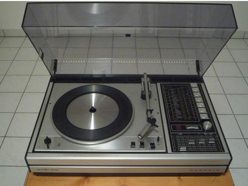

Goedenavond mede sleutelaars,
Nu mijn dochter herfst vakantie heeft moest de Grundig Studio 1500 weer onder het bed vandaan om plaatjes te draaien.
De pick-up doet het goed alleen heb ik het idee dat hij iets te snel draait.

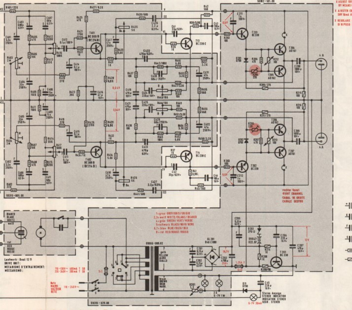

Met het schema voor de neus kan ik daar niet zo snel een oorzaak voor vinden maar ik kwam wel iets tegen wat mij onbekend is.
Op het schema van de eindversterker staan 2 stuks condensatoren (C211 en C212 waarover een te meten spanning vermeld staat maar deze condensatoren zitten niet op de print ??
Wie weet hoe dit zit, of mis ik nog een stukje basiskennis !

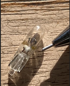

Verder zitten er in de combinatie een 3-tal kleine schaal lampjes waarvan er 2 defect zijn.
In het schema zijn ze rechtsonder vermeld met een spanning van 6-7V en 30mA (Op de foto naast het lampje de punt van een 0,5mm potlood) weet iemand waar ik deze kan vinden en bestellen.

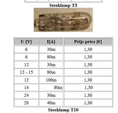

Dat zujn zgn steeklampjes, 6,3v 30mA waren destijds gemeengoed. Het merk was meestal Osram.. In de werkplaats zet ik er leds in met een diode en een weerstandje aangesloten. Bij J. van Schaik consultancy staan ze op de website onder de zoekterm "lampjes" 6 volt 30mA.
http://www.jvanschaikconsultancy.nl/
De twee condensatortjes zijn waarschijnlijk in de productie optioneel. Als de zaak zou oscilleren kan daar de versterking van de hoge frequenties (boven de gehoorgrens) teniet worden gedaan.

Pick up lijkt mij de Philips 22GC060 als chassis deel.
Als je daar op zoekt en de manual bekijkt vind je alles over die pickup
Die in de grundig is ingebouwd.
Als los pick up in kastje is deze bekend onder 22GA160
Denk als je plateau er af haalt je de code van type wel vind.

Dat de pu de Philips 22GC060 is had ik ook uitgevogeld en de serv, doc staat bij elektrotanya. Dat heb ik ook aangegeven, maar de tekst zie ik nergens meer staan. Mogelijk heb ik mijn bijdrage vergeten te saven.

Heeft van schaik de lamje niet meer?
Als je twee leds antiparallel zet, kun je ze met en weerstandje zonder diode op de 6 volt AC laten branden. Witte leds branden op 3 Volt. Over de weerstand moet dus ook 3 volt vallen. Bij een stroom van 20mA moet de weerstand ca 150 Ohm zijn Vermogen van de weerstand 1/8 of 1/4 Watt.

Ik vind dat van die snelheid een raar verhaal. Allereerst: Ik heb nog nooit gezien dat je de netspanning op 210 V. kon instellen. Dat de platenspeler goed loopt als je hem op 240 V. zet lijkt me ook vreemd.
Het toerental van de motor is onafhankelijk van de netspanning, wel van de netfrequentie.
Voorts blijkt uit het schema dat de platenspeler op de helft van de primaire wikkeling van de voedingstrafo is aangesloten. Die wordt zodoende gevoed uit 110 V.
Dat wordt meestal zo gedaan omdat de platenspeler altijd de goede spanning krijgt, onafhankelijk van de gebruikte netspanning.
