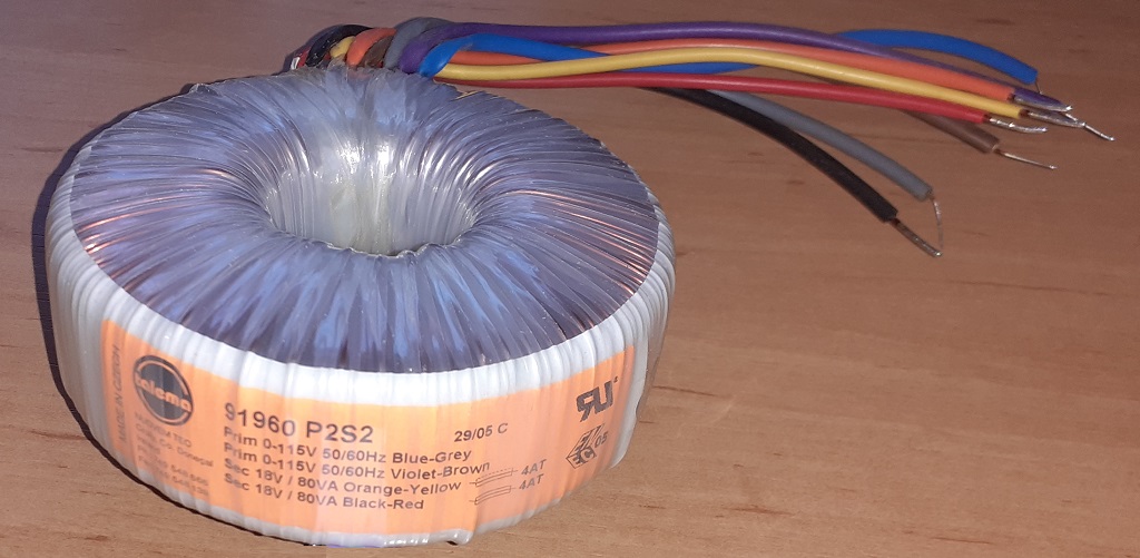

Ik heb deze ringkern nog liggen:
![[image]](images/uploaded/202411031315296727777157c61.jpg)
Is echter "maar" 160 VA, maar misschien is het voldoende...

Blijft dit niet gewoon 80va !
op zoek naar 220v / 36v transformator
door Otto
, Drenthe, 03-11-2024, 14:53 (652 dagen geleden) @ Rijk
Nee, 80 VA per wikkeling...
Ohm sweet Ohm...
![[image]](http://www.nfor.nl/radioforumservice/images/misc/tuil_mail.png)
door Rijk
, Veenendaal, 03-11-2024, 16:45 (652 dagen geleden) @ Otto
Hij vraagt 36 volt, in serie heeft jouw trafo dat maar wel bij 80VA dacht ik zo.

160VA (afgaande op de 4A zekeringen slechts 144W) maar dat is alsnog ruim te krap. Je trekt al 180W en dan moet er nog wat marge op. Lichter dan de originele 200W zou ik niet gaan.
Redenering: VA is vermogen, de stroom per wikkeling is max. 4A. Dat blijft hetzelfde, maar de spanning verdubbelt dus het vermogen ook.
