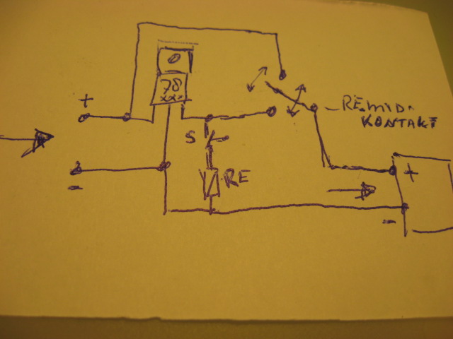

door Willem.H.N. @, Enschede, 07-01-2012, 18:32 (5281 dagen geleden) @ Willem Roseboom
Gewijzigd door Willem.H.N., 07-01-2012, 18:59
Hallo,
Mag ik de in en uitgang van bijvoorbeeld een 7812 spanningsregelaar ook overbruggen (kortsluiten) met een relais zodat dan de ongeregelde spanning op de uitgang komt te staan?
Willem
Niet kortsluiten, neem een relais met wisselkontakt en verbind middenkontakt
met de betr. te voeden app. en 1 van de buitenste relais kontakt aan de 78xx uitgang en de andere relais kontakt aan de ingang van de 78xx
Neem wel de juiste relais voor de uitgaande spanning zodat je de relais kunt bekrachtigen met een schakelaartje.
grt. willem.

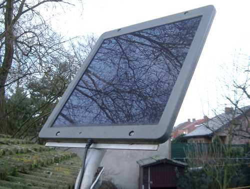

Na de koude maanden zet ik een klein zonnepaneeltje over de accu en is voldoende om de accu (geladen) in conditie te houden.
