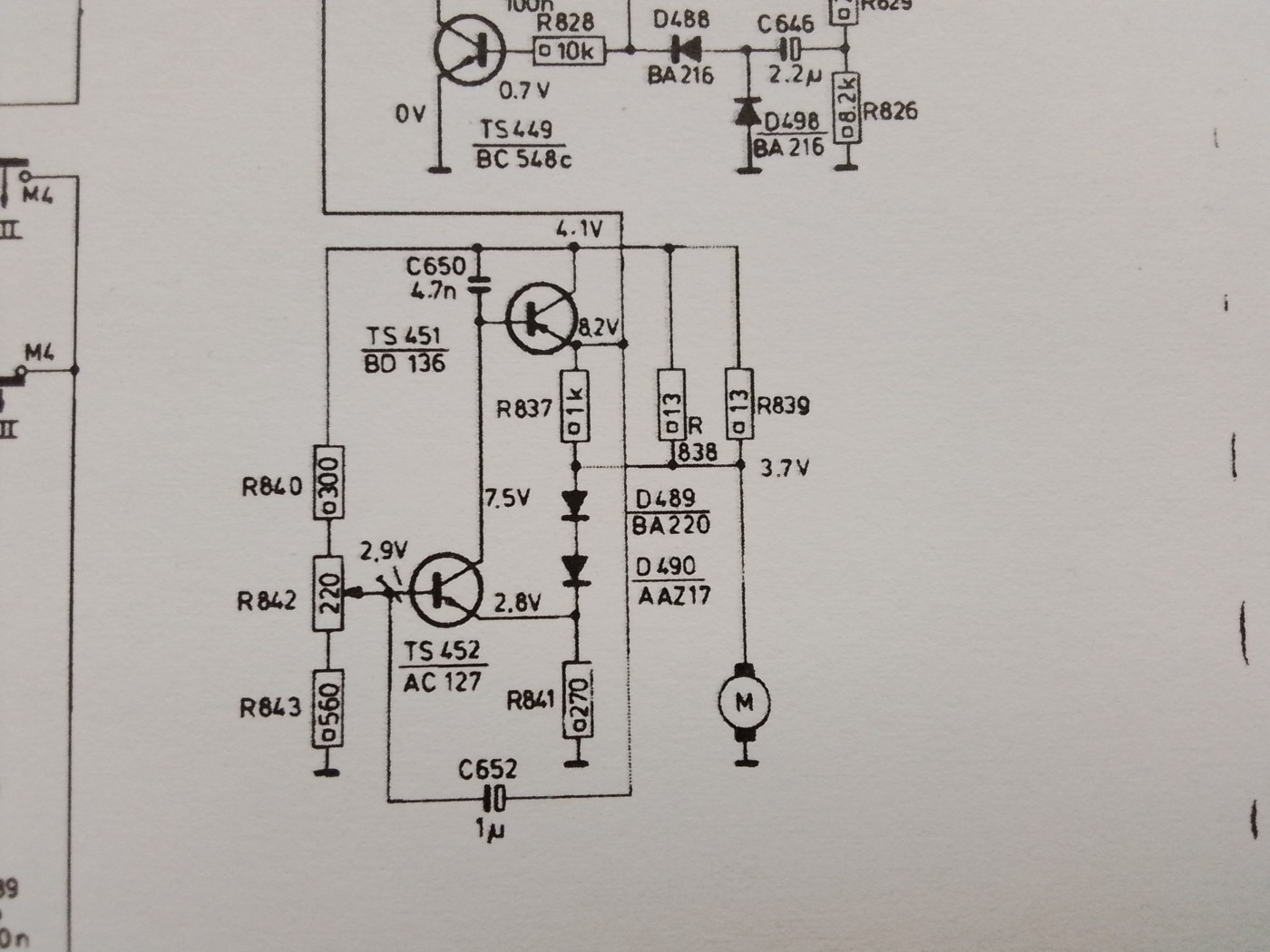

Ik ben bezig met de reparatie van een philips 22rr622.
De motor draait op de volle spanning.
Beide transistoren zijn in orde en de 2 diodes ook. De aaz17 zou je denken is een zenerdiode, maar is een gewone germanium diode. Als ik de basis van de bd136 loskoppel, stopt de motor. De transistor gaat dus vol in geleiding met aangesloten basis. Wat kan er loos zijn?

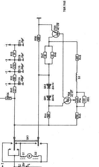

De schakeling is ingewikkelder dan ze er uit ziet. Hij is ook temperatuurgecompenseerd, vandaar de aanwezigheid van de verschillende diodes in serie. Een siliciumtor heeft een andere Vbe en ook andere thermische eigenschappen, er hoort dus echt een AC127 in. Zoniet zal de regeling wellicht niet goed meer werken.
Volgens de regels van schematekenen zou het hertekend moeten worden om een beter begrip van de werking te laten zien.
De schakeling is volgens mij het eerst gebruikt bij de recorder EL3301 en opvolger EL3302.
De EL3300 had nog een normale centrifugaal regeling.

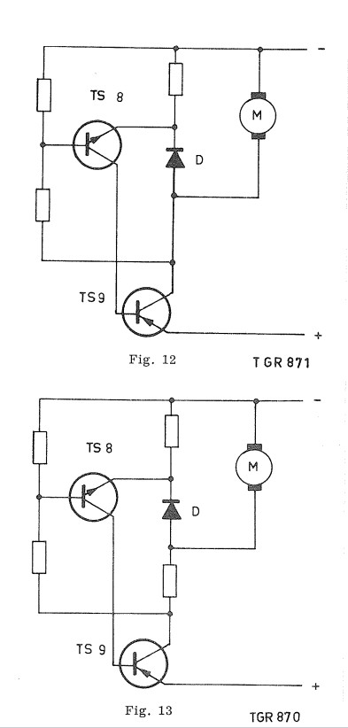

![[image]](images/uploaded/20241107174437672cfc85cc22c.jpg)
Op het blokschema is de werking wat makkelijker te zien.

Basis zou ca 2,9V moeten zijn en emitter 2,8V Collector 7,5V
Collector TS451 zou 4,1V moeten zijn en komend vanaf voorgaande start/stop schakeling ca 8,2V.
Als op motortje 3,7V moet staan.
Is natuurlijk wat lastig meten met een feedback er in.
Maar die basis spanning van 7V is natuurlijk zeker niet goed.
Mij betreft is dan die R842 naar de knoppen.
Immers basis neemt geen significante stroom op tov de stroom door R840-842-843
C652 natuurlijk al uitgesloten als fout, neem ik aan.
De 7V op de basis als transitor in orde is komt dan doordat de kring aan de basis niet aan massa ligt.
R843 is open of R842 is defect, foutje,printbreuk etc.
Cq print

Ik kan met r842 de basis van de ac127 instellen van ca 6 tot 7 volt. Dus die doet het wel. R843 is ook goed. Heb nog gedacht c650 kortgesloten, is ook oké. Heb alle verbindingen doorgemeten. Ook geen printbreuk dus. Blijft toch een gare ac127 over, ondanks dat hij goed meet.
