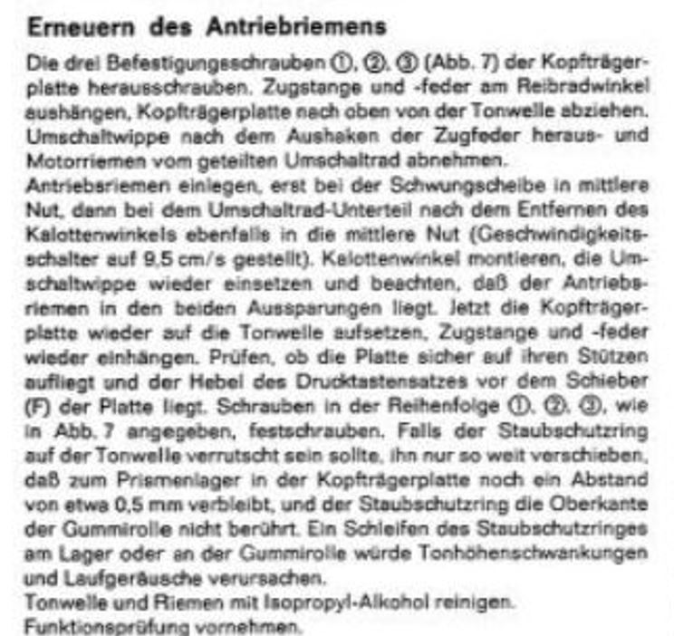

Goede middag,:th ik heb een vraag aan u wie van u kan mij zeggen hoe ik een snaar moet opleggen
van een Tel funken recorder M-70 naar de aan aan drijf wiel hoe kan ik daar bij komen wat moet ik losmaken om er bij te kunnen.
groet Johan ww

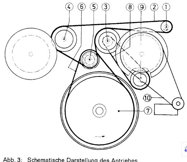

Op deze site staan wat meer afbeeldingen, er zitten drie snaren in deze machine. Twee ervan zijn duidelijk zichtbaar.....

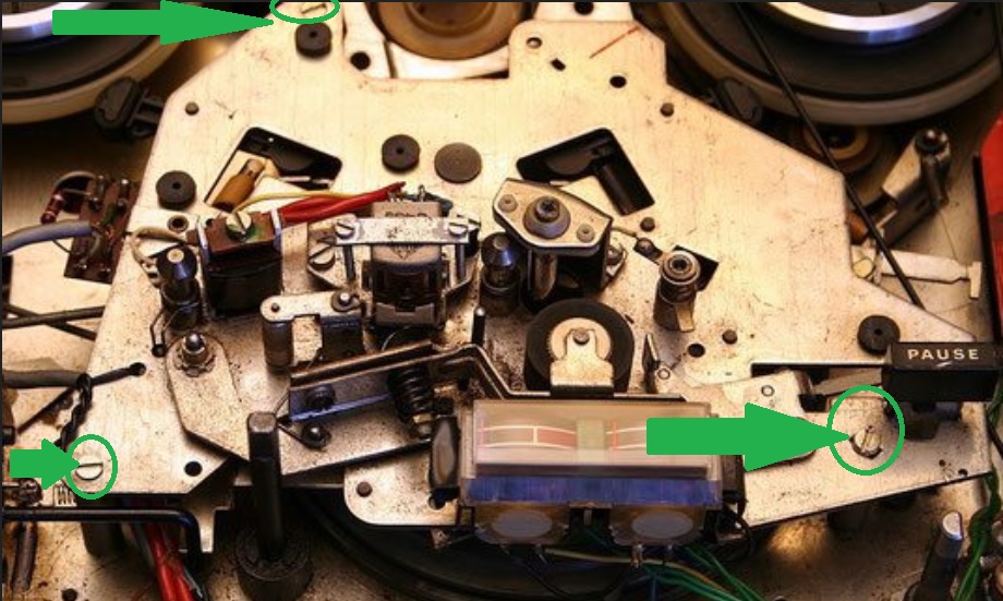

Koppen grondplaat los schroeven om bij het vliegwiel te komen.
Let op hoe diverse bedieningsstangetjes zitten...
