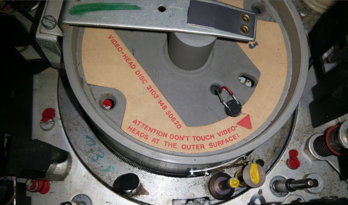

![[image]](images/uploaded/202411161035566738758cdb621.jpg)

De 12NC die op de kop staat heb ik genoteerd bij een N1700.... Weet je zeker dat het wel de juiste kop is?
VCR N1500 Video kop.
door Maurice
, Dordrecht, 16-11-2024, 23:19 (685 dagen geleden) @ Forumbeheer
Maarten,
Scherp, Was een kop die in een doosje zat hier als reserve met duidelijk verkeerde
tekst op de doos.
Deed inderdaad helemaal niets, Lachen Joh. hah Na zal die testen in echte N1700.
Maar goed ik had de WEL org N1500 kop in een werkende N1502 gestopt.
Dat dan wel.
Foto is van een 3e reserve kop.
HAD kunnen weten!
Mijn reparatie lijstje N1700
Geplaatst zat VideoHead
N1702-3103.148.50690
Geeft beroerd beeld zwart soms kleur.
N1700 Top Head -
3103.148.50620 -Zeker.nr 842/3
Geplaatst maar zelfde probleem.
3e kop N1702 label (blauw) met nr 3103.148.50690
Zelfde probleem.
KOP in de N1500 heeft geen nummer op papier label staan!

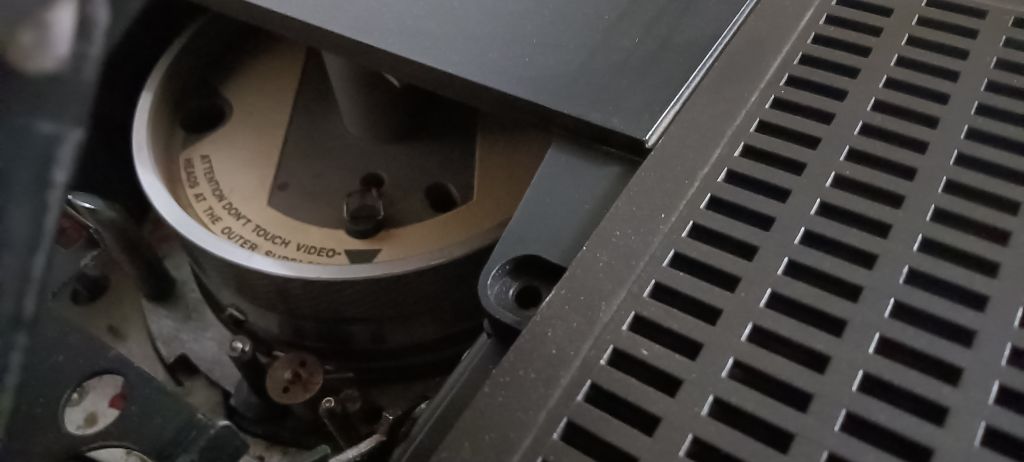

![[image]](images/uploaded/2024111622145967391963de335.jpg)
![[image]](images/uploaded/2024111622174767391a0b89b4c.jpg)
door Marcel van Grinsven
, Rosmalen, 17-11-2024, 10:37 (684 dagen geleden) @ Maurice
Heb je ook opname geprobeerd met de N1700 kop in de N1500?
Volgens werkt dit wel prima, als je weer met de N1700 kop afspeelt in de N1500.
Dacht ook dat een N1500 kop in een N1700 ook werkt met opname en weergave met dezelfde kop.
Is weer een tijdje geleden dat ik dat geprobeerd hebt. Maar in verleden zullen monteurs dat
wel vaker fout gedaan hebben, mechanisch zijn de koppen 100% uitwisselbaar. Verschil zit in
de kophoek.
door Maurice
, Dordrecht, 17-11-2024, 13:30 (684 dagen geleden) @ Marcel van Grinsven
Klopt,
Spleetje hoek is anders.
Had dacht ik te maken met overspraak.
Wel aardig idee eens uit proberen of uitwisselen en dan opname maken of dat wel werkt.
Maar moet je de tapes wel markeren....
Nee geen opname dus gemaakt, zit nog meer foutjes in die N1500.
Kop N1502 in de N1500 is wat meer beeld, wel beter maar sync is er absoluut niet.
Kop in de werkende N1502 en alleen ruis.
Kop al 30x schoon gemaakt, heb daar behoorlijk ervaring mee met vuile koppen.
Heb reserve spul N1500 omdat daar van nr2 de Video koppen echt stuk waren, kopjes gebroken.
Kennelijk iemand foute defecte tape of fout schoongemaakt.
Maar goed was al bedoeld voor onderdelen bak deze N1500
Had dus doosje staan met nog Videokop, op doosje stond N1500
Gewoon niet op nummer gelet , beetje dom.
Zeker omdat ik de nummers hier op lijstje heb staan ook nog.
