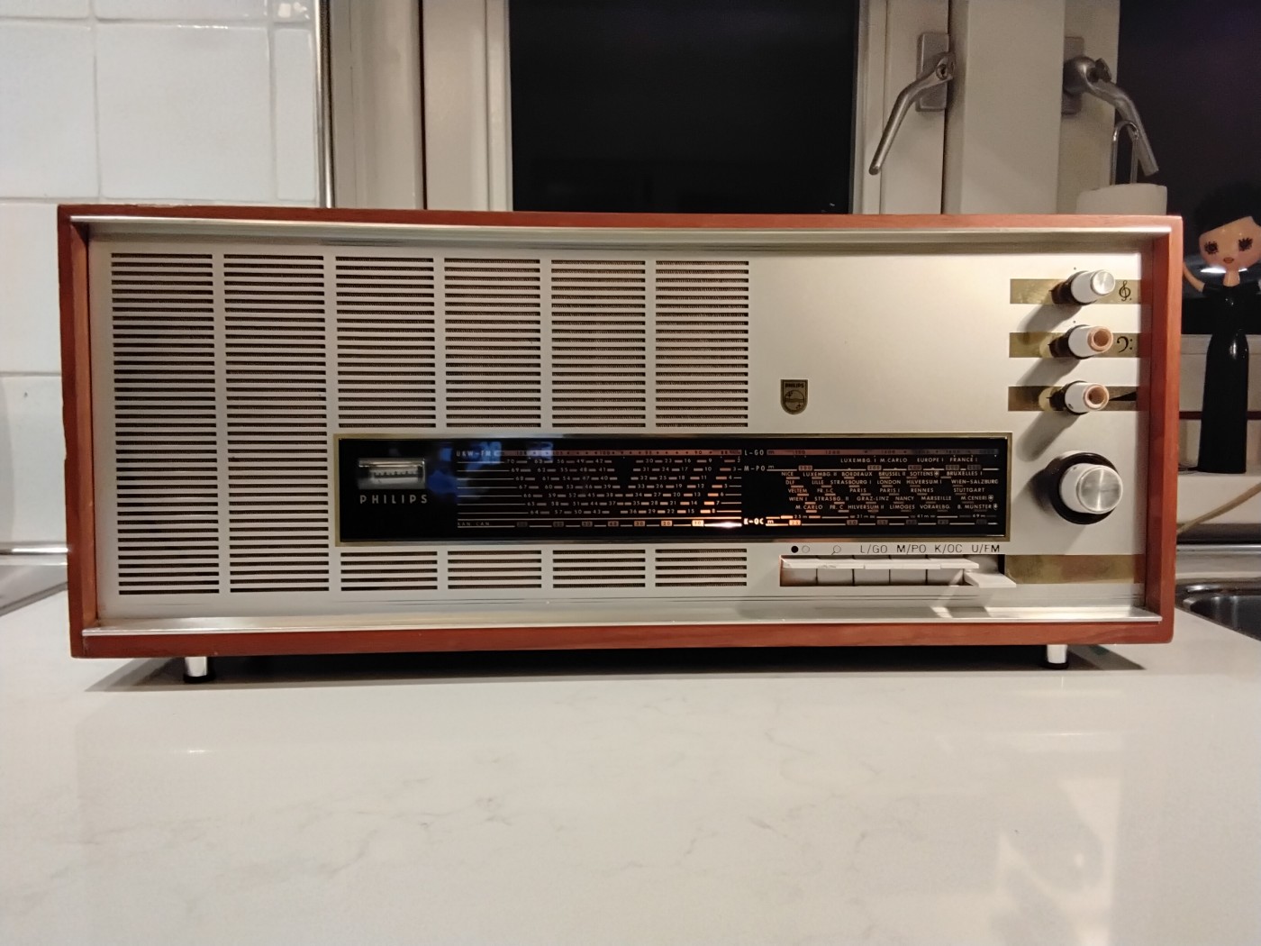

Onlangs deze leuke radio gekocht. Van twee knoppen ontbreekt helaas het aluminium kapje.
Heeft iemand deze misschien ? De buitendiameter is 11 mm.
De radio speelt goed op alle banden, maar de FM -MF lijkt vrij smalbandig. Na precies afstemmen klinkt het vrij goed.

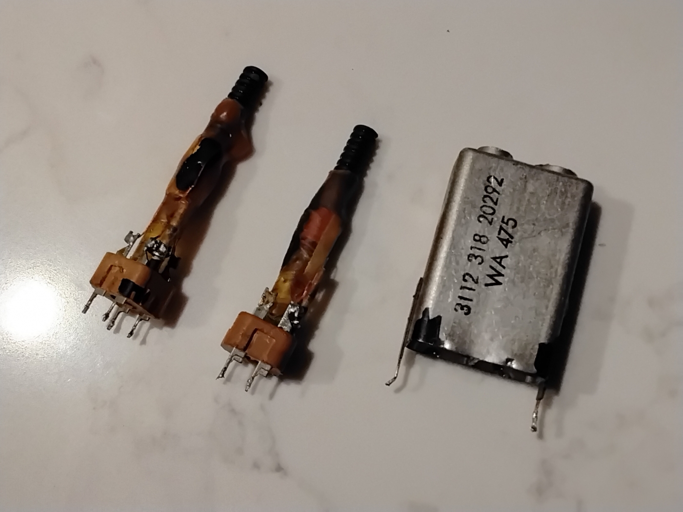

Het is gelukt. Heel gedoe. Blikje inclusief spoelen moest eruit omdat de afscherming vastgeklonken zit. Voorzichtig gangbaar gemaakt door te verwarmen.
Na terugzetten toch wel enige verbetering. Commercie-zenders moduleren sterk.:m:
Doe je niks aan..[image]
