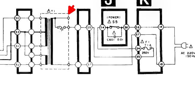

Als er ruimte in de kast is zou je een ringkerntrafo kunnen gebruiken 2x 22 Volt. De spanning voor het FL display, daarvoor moeten dan een paar windingen extra bijgelegd worden.
Volgens het schema zit in de originele trafo een thermoschakelaartje. Die willen wel eens spontaan open gaan. Op het schema wordt het gezekerde einde van de wikkeling ook naar buiten gebracht. Als de trafo niet verbrand is of windingssluiting heeft, zou je dat aansluitpunt kunnen gebruiken met een normale zekering. Een temperatuurzekring aan de buitenzijde van de trafo kan ook, 85 graden lijkt een veilige waarde.

Bedankt soundman2 voor de waardevolle tip. Die thermoschakelaar had ik niet direct verwacht in de trafo. Misschien is de versterker toch nog te herstellen zonder de trafo te vervangen?

Dat zal een proef moeten uitduiden. Een defecte trafo, bijv intern sluiting, zal onbelast reeds veel stroom opnemen en uiteindelijk verbranden. Heel langdurig op een zeer hoog volume spelen, kan ook geleid hebben tot een sterk verhitte trafo, in welk geval een thermo ook kan aanspreken.
De versterker neemt maximaal 320 Watt op. De trafo mag wat lichter zijn, omdat het gemiddeld afgegeven vermogen van de versterker maar ongeveer een achtste deel is bij een normaal niet te veel gecomprimeerd audio signaal.

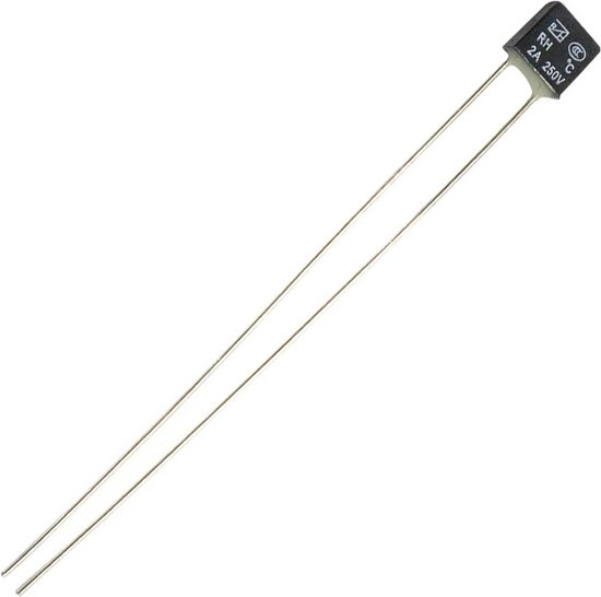

Ja, wellicht overbodig. Feitelijk heb ik daar niet naar gekeken. De thermozekering zit tussen de wikkelingren en krijg je er zonder schade vermoedelijk niet uit. Je kunt nog overwegen om een temperatuurzekering tegen het windingenpakket of de kern te plakken. Iets van 85 graden ofzo. Tussen de windingen kan het 125 graden worden, maar daar kun je niet meer bij. De buitenkant van de trafo wordt meestal geen 125 graden.
Je kunt de zekering monteren op de twee bereikbare aansluitlippen en tegen de windingen laten rusten. Het buisvormige type is de buitenkant spanningvoerend, dus daaromheen moet een deugdelijke krimpkous
twee voorbeelden

Trafo's zijn notoir lastig te zekeren. De aanloopstroom kan vrij hoog zijn en een trage zekering van de ideale waarde is dan niet altijd voldoende. Die moet je wat overdimensioneren.
Bij een harde kortsluiting gaat die zekering er wel uit, maar bij een langdurige kleine overbelasting, gebeurt er niets als je geen thermische zekering gebruikt. Een trafo waarvan het wikkeldraad langere tijd over de 125 graden gaat (precieze waarde hangt af van de isolatie) kan uitfikken voordat hij vol in korsluiting gaat.
