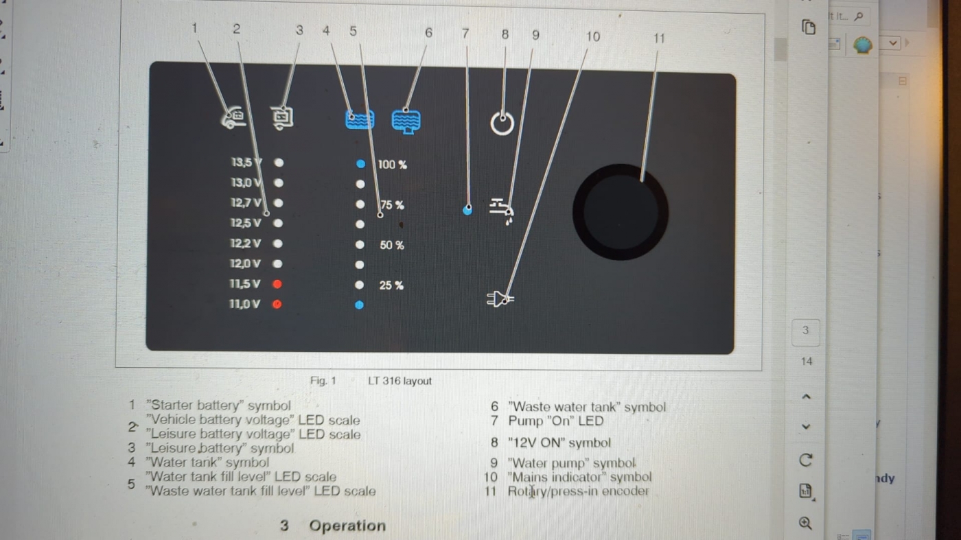

Van genoemd paneel in het onderwerp brandt het powerlampje "12V ON" symbool niet meer.
In het paneel (afgebeeld hieronder) te vinden onder nummer 8.

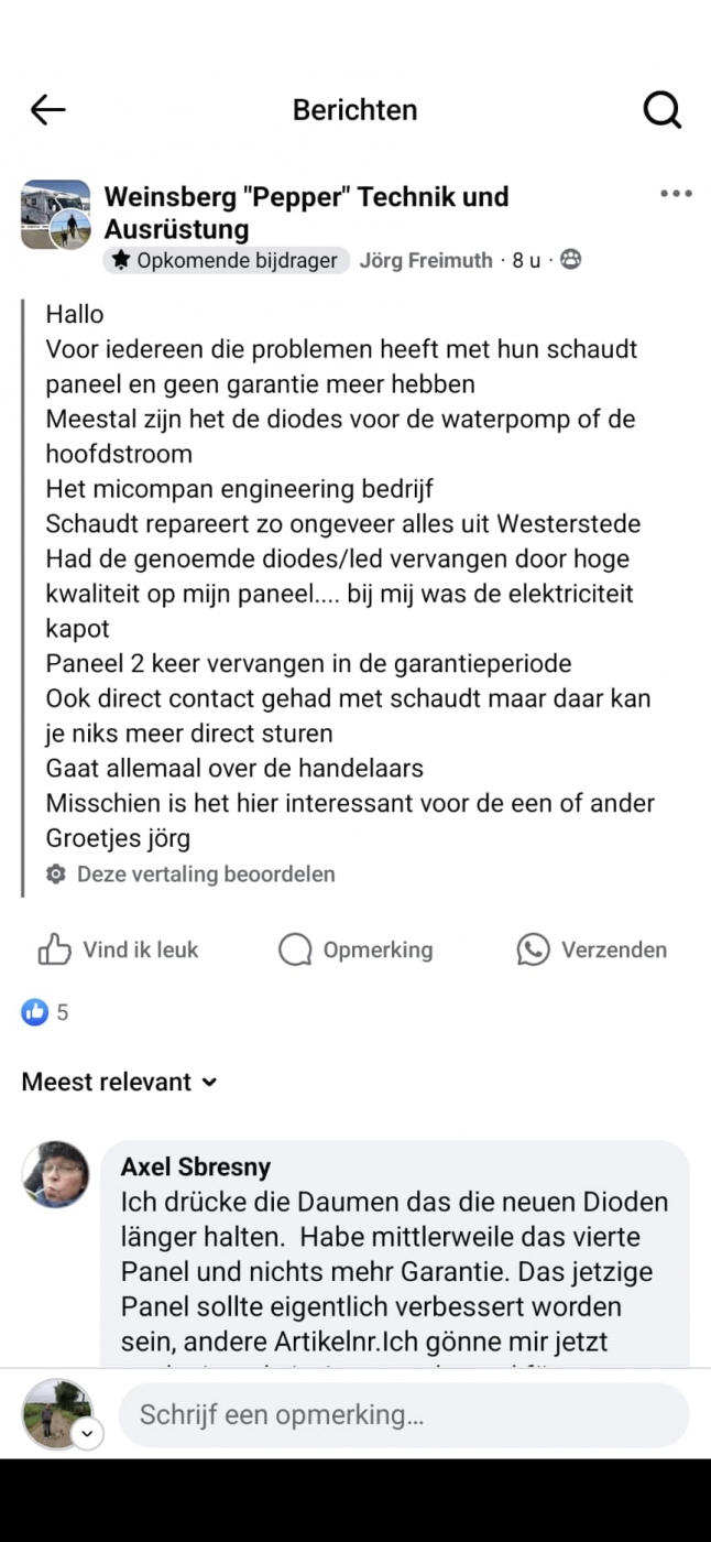

Op een Duits forum welke specifiek gaat over campers waarin dit paneel is gemonteerd vond ik de volgende, automatisch vertaalde opmerking: (de vertaling is een beedje krom Nederlands maar met de "diode hoofdstroom" wordt volgens mij het 12v on symbool benoemt en dat is inderdaad degene die bij mij niet meer werkt.
Cammperbedrijven gaan al vrij snel over tot het "gewoon" vervangen van het bedieningspaneel, kosten tegen de 300 euro.
Wat vinden jullie van de voorgestelde oplossing uit het Duitse forum?
Voor zover ik begrijp is het vervangen door een Led met een groter amperage wellicht de oplossing?
