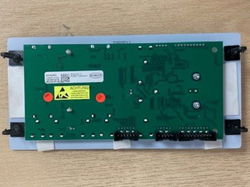

Van genoemd paneel in het onderwerp brandt het powerlampje "12V ON" symbool niet meer.
In het paneel (afgebeeld hieronder) te vinden onder nummer 8.
Op een Duits forum welke specifiek gaat over campers waarin dit paneel is gemonteerd vond ik de volgende, automatisch vertaalde opmerking: (de vertaling is een beedje krom Nederlands maar met de "diode hoofdstroom" wordt volgens mij het 12v on symbool benoemt en dat is inderdaad degene die bij mij niet meer werkt.
![[image]](images/uploaded/20241202165806674de71e54012.jpg)
![[image]](images/uploaded/20241202165951674de787b5769.jpg)
Cammperbedrijven gaan al vrij snel over tot het "gewoon" vervangen van het bedieningspaneel, kosten tegen de 300 euro.
Wat vinden jullie van de voorgestelde oplossing uit het Duitse forum?
Voor zover ik begrijp is het vervangen door een Led met een groter amperage wellicht de oplossing?

Ik zou eerder kiezen voor een grotere voorschakelweerstand en een LED met dezelfde of lagere brandstroom. Het kan ook dat de waardes prima zijn maar de kwaliteit van de LED gewoon slecht.

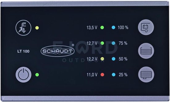

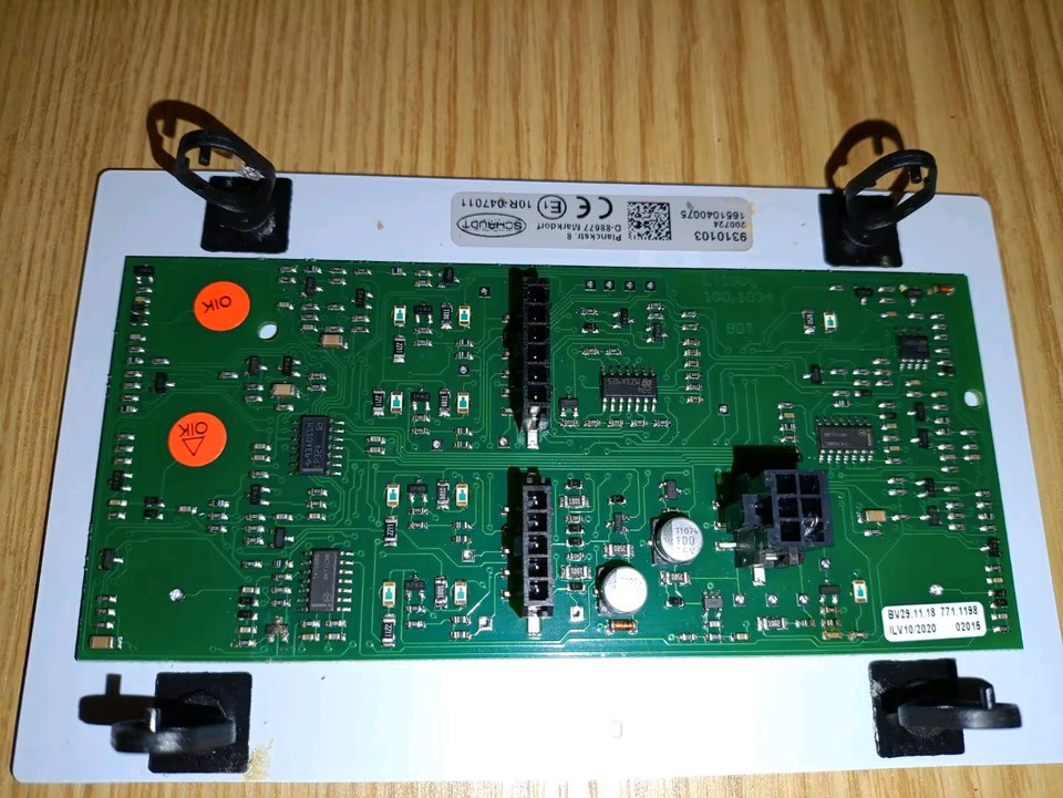

Bijgaand een afbeelding van een schaudt lt100 paneel
misschien geeft dat meer inzicht voor technici of mijn schaudt lt316 te repareren is.
Het niet branden van de powerled alsmede de led van de "kraan" wordt veel gemeld.
Schema is niet voorhanden.

De led kan op een paar manieren geen licht geven.
Er loopt geen stroom door de led, er is dan kennelijk geen aansturing.
De led is kortgesloten (defect)
De led is onderbroken (defect)
Je zou moeten meten met een universeelmeter en wellicht met behulp van een scope als de boel gemultiplexed is.
Afhankelijk van de kleur van de led valt daar ca 1,5 (rood) tot bijna 3 Volt over (wir, blauw)
Zonder enige meting zal het gissen blijven. Met een serieweerstandje kun je ook eenvoudig de stroom door de led meten.
