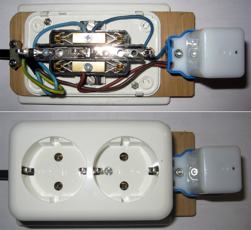

Probleem was alleen om een sensor te maken die deze boiler alleen aanschakelt bij zonlicht.
Gezocht op internet maar lees en zie alleen het aanschakelen bij donker.

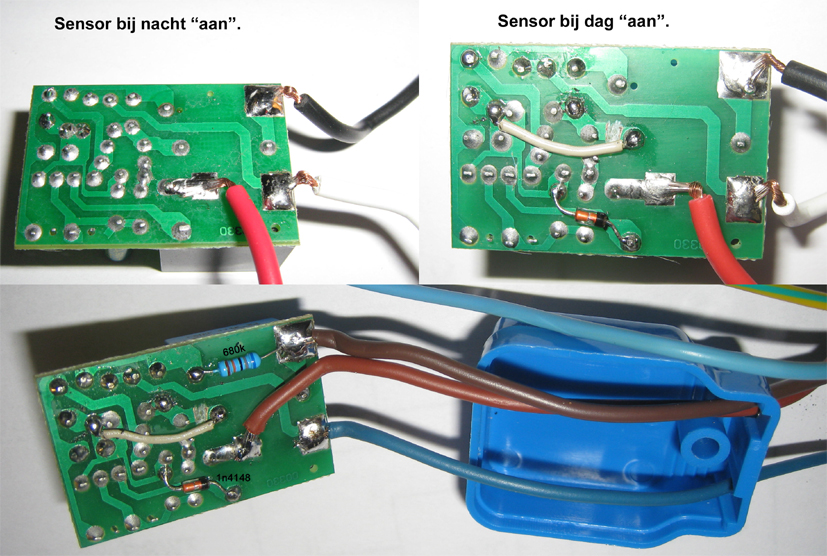

Dus zelf maar aan de slag en had nog een Chinese sensor met een NE555 ingebouwd.
Het sensorrelais zit via de plus aan poot 3 van het IC voor “bij donker aan”.
Nu heb ik het sensorrelais via de min aan poot 3 gehangen en nu gaat hij “bij licht aan”.
Wil jullie niet onthouden van het feit dat het “probleem” zo eenvoudig was op te lossen.
Wel een waarschuwing dat er netspanning op staat, zodat veiligheid voorop moet staan.
Groet, Ben

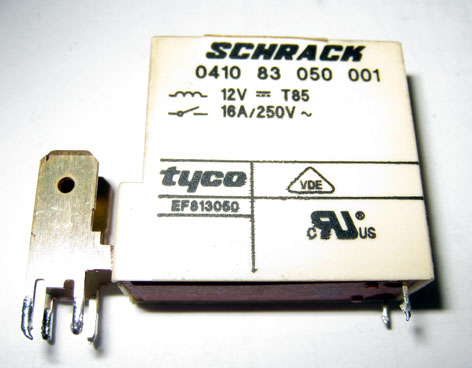

De tip van jou en Maurice om een zwaarder relais te gebruiken neem ik wel mee.
Heb hier nog een paar (wasmachine) relais die enkelpolig 16A kunnen schakelen.

Voorlopig ga ik door met een op zonlicht geschakeld 16A relais en zie wel hoe het uitpakt.
Groet, Ben

Heel leuk gevonden, Ben! Leuk dat dit op zo eenvoudige manier opgelost kan worden.
Met het plastic doosje eromheen lijkt de veiligheid me wel OK, immers dit ding is bedoeld om zo te functioneren.
Je hebt een vorm van thermische energieopslag van zonnestroom gemaakt en volgens Low Tech is dat veel slimmer en duurzamer dan ander dingen zoals batterijen: https://solar.lowtechmagazine.com/nl/2023/08/direct-solar-power-off-grid-without-batteries/
Even schuiven met het doosje om hem precies zover van het raam te zetten dat hij aangaat als er genoeg licht is voor de panelen…

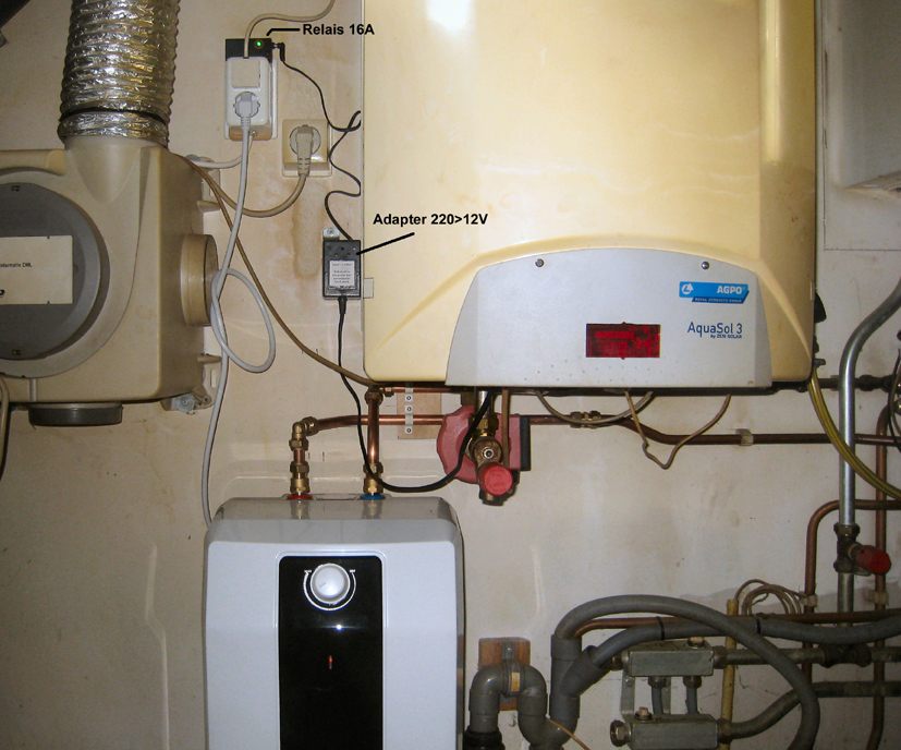

Nu heeft de bestaande zonneboiler een pompmotor die pas start als er voldoende zon is.
Die pompmotor draait op 220V en circuleert het opgewarmde water in de zonneboiler.
Als er voldoende zon is voor die pomp, dan is dat ook genoeg voor de zonnepanelen.
Dus het vervolg idee is om een adapter parallel aan die pompmotor te zetten.
De 12V uit de adapter schakelt dan het relais om de parallel gezette elektrische boiler te starten.
Het geheel stopt automatisch als de boel op temperatuur is.
Ook de ventilator koeling van de converter kan ik daar dan opzetten en mogelijk nog andere zaken.
Zal wel even duren voordat het allemaal is opgebouwd en aan gesloten.
Groet, Ben

Ben nu bezig met een 220V~ naar 12V= adapter die inschakelt vanaf de zonneboiler pomp.
(Die pomp gaat pas draaien als er voldoende zon is voor de warmwater circulatie)
De 12V= schakelt dan het relais op de wandcontactdoos die de elektrische boiler inschakelt.

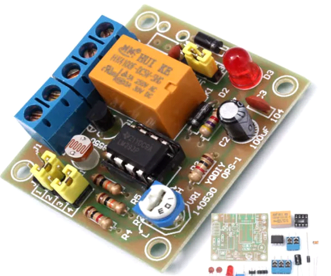

Universeel van Ali
![[image]](images/uploaded/202412091430586756ff225cfc6.png)
![[image]](images/uploaded/202412091431316756ff4309275.png)

Met alle ideeën uit dit topic is verder gegaan met de lichtsensor van de zonneboiler zelf.
De pomp van de zonneboiler draait bij voldoende zon en daaraan hangt nu ook een adapter.
Nu blijkt dat die pomp een paar keer per seconde 220V~ krijgt toebedeeld.
Ook wel zuinig maar het relais dat de elektrische boiler moet sturen kleppert dapper mee.
Hoe los ik dat weer op en gekozen voor een capaciteit buffer.
Een C van 3300 uF zorgt ervoor dat tussen die schakeltijd voldoende spanning blijft staan.
Het pijpen buigwerk viel wat tegen, ben geen loodgieter maar het lijkt goed. (zie foto)
De warmte uitvoer van de zonneboiler is nu in serie gezet met de elektrische boiler.
Werking principe.
Zodra er voldoende zon is schakelt de zonneboilerpomp in en dus ook het relais.
Dit relais schakelt de elektrische boiler aan en begint direct 15 liter water te verwarmen.
Zodra deze de ingestelde temperatuur bereikt heeft schakelt zijn thermostaat hem af.
De zonneboiler komt later op temperatuur en dat warme water loopt via de elektrische boiler.
Bedoeling is dat de temperatuur rond 62 graden blijft waarmee gas bespaart word.
De tapwater thermostaat van de gasketel zelf, zorgt ervoor dat hij niet gaat bijverwarmen.
Het elektrische deel komt van de zonnepanelen die dan voor eigen nut worden gebruikt.
Blijft geven en nemen voordat die energiejongens weer iets anders bedenken en berekenen.
Zal het voorlopig in de gaten houden of dit allemaal werkt zoals is bedacht.
Groet, Ben
