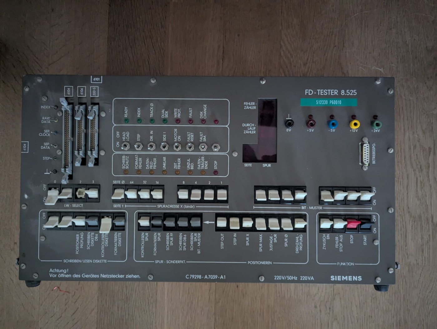

Wie weet waarvoor onderstaande tester bedoeld was.
Waar eventueel informatie is te vinden, vooral over de eventuele werking.
mvg
Frans

Helaas door de resolutie veel teksten net niet leesbaar, maar ik zet in op een harddisktester uit de mainframetijd.
Ik heb helaas geen scherpere afbeelding
...... de omschrijving op het apparaat is FD tester ???

Ja floppy disk natuurlijk, dat kan ook

Ik was even in de war met het Duitse FestPlatten... In het Engels is Floppy Drive waarschijnlijker.

Denk ik ook.
Head load, Motor in Step, Direction, disk change enz.
Dan de code 8.525 mogelijk voor de 8 inch platen en 5,25 platen.
Waar heb je die foto vandaan?

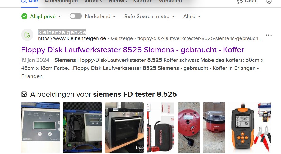

Er is wel wat over te vinden
![[image]](images/uploaded/20241208103741675576f54771d.jpg)
Siemens tester
door Maurice
, Dordrecht, 08-12-2024, 12:03 (617 dagen geleden) @ soundman2
Zet dan de link er bij
Ik krijg die niet boven water

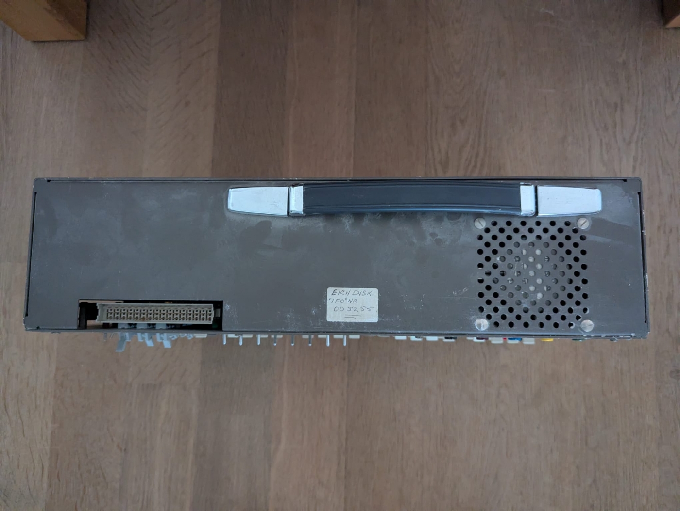

Siemens tester Betere foto s
door ffeilers
, Breda, 13-12-2024, 18:56 (612 dagen geleden) @ ffeilers
mvg
Frans

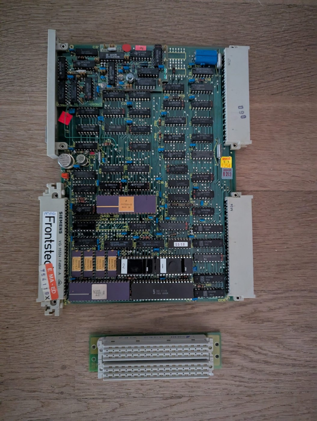

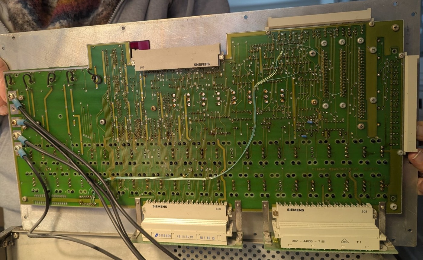

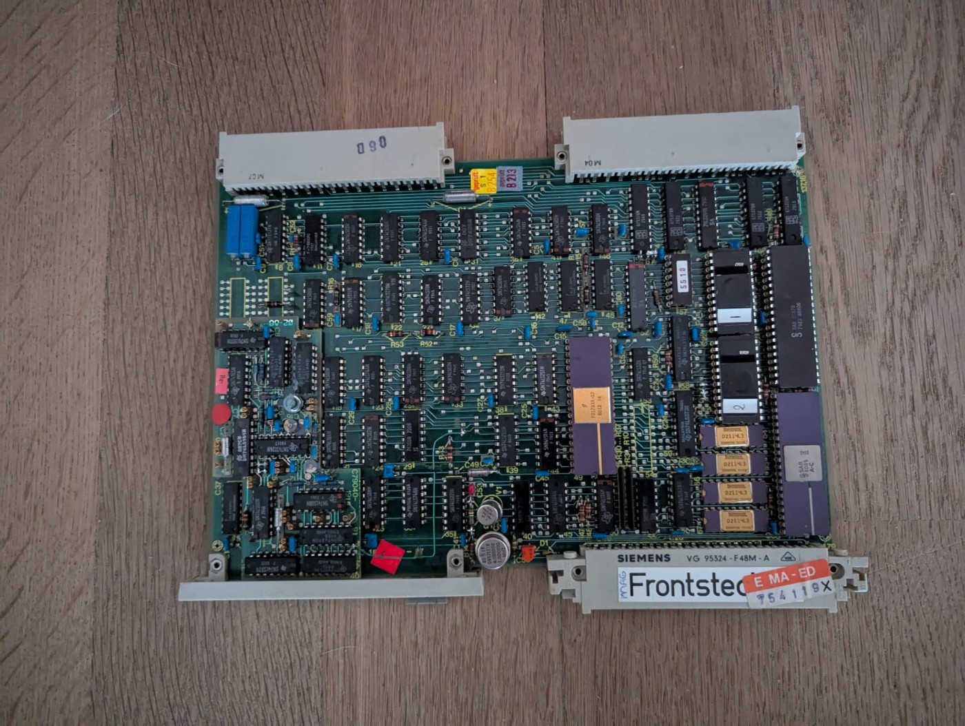

Deze tester is in mijn bezit gekomen. Het was aanvankelijk onduidelijk of dat zou gebeuren en ik kon daarom niet eerder informatie of betere foto s geven.
Ik heb daarom foto s gemaakt waarvan ik er een aantal hier plaats.

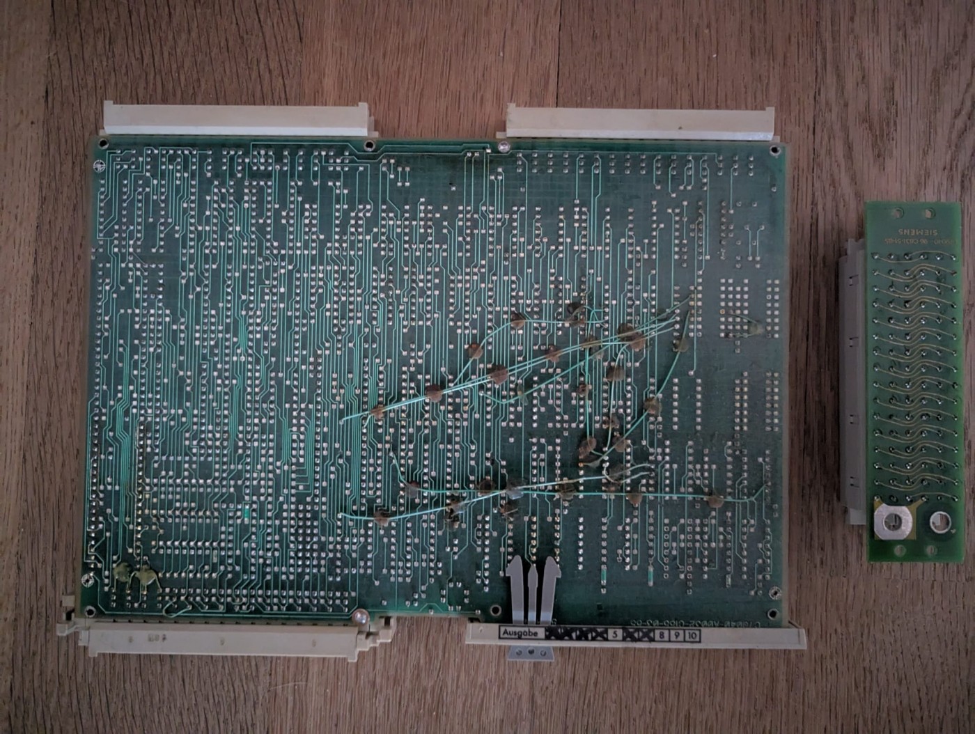

Los in de tester zat een printplaat met een klein printplaatje erbij. Deze heb ik als laatste geplaatst.
mvg
Frans

hierna de foto s van de twee kaarten (kaart en kaartje) welke los binnenin zaten
![[image]](images/uploaded/20241213175208675c74484ee3d.jpg)
![[image]](images/uploaded/20241213175239675c746800192.jpg)
![[image]](images/uploaded/20241213175253675c7475dc69a.jpg)
door Maurice
, Dordrecht, 13-12-2024, 21:30 (612 dagen geleden) @ ffeilers
Leuke machine toch zo.
Die print hoort er natuurlijk in.
Wel even goed opletten hoe deze er in moet.
Ziet er uit dat dat de eigenlijke computer is van gehele toestel
en frontplaat met knoppen zeg maar het "keyboard".
Extra koppel printje dat op stekker nr 3 , omdat je anders de gehele print niet kan plaatsen.

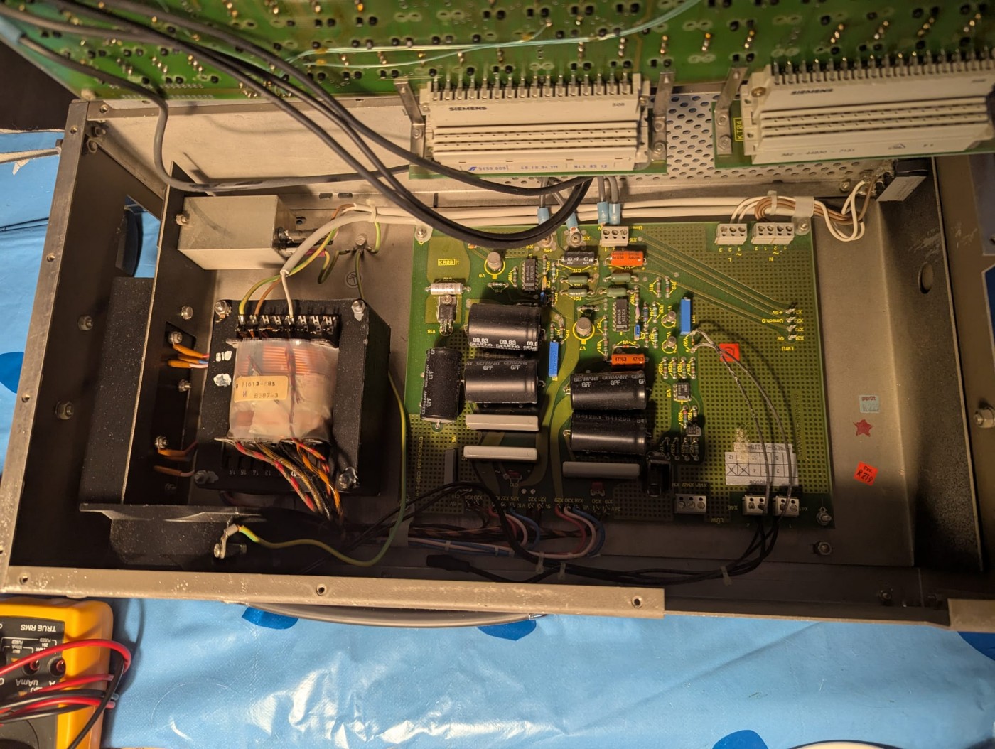

Zoals met alle apparatuur, eerst los de voeding testen of deze nog functioneert.
Nummers boven de links 3 stekkers zijn volgens mij de betreffende type floppendrives
waarmee je met deze tester ze kunt testen.
Teksten bij de knoppen zegt genoeg hoe de zaak te bedienen.
door ffeilers
, Breda, 13-12-2024, 22:08 (611 dagen geleden) @ Maurice
Gewijzigd door ffeilers, 13-12-2024, 22:23
Maurice, bedankt voor de informatie
Het zijn 4 nummers, de 4e aansluiting zit bovenop
6101 8 inch BASF 6101 Floppy Drive
6104 8 inch BASF 6104 Floppy Drive
6106 5 3/4 inch BASF 6106 Floppy Drive
200-5 5 1/4 inch Siemens 200-5 mini Floppy Diskdrive
6101 6104 en 6106, deze drives niet in mijn bezit
groet
Frans

Dankzij de inzet van Maurice is deze Siemens tester werkend.
Een bijzonder apparaat (vind ik).
Maurice, bedankt voor je inzet !!!! heel leerzaam.
