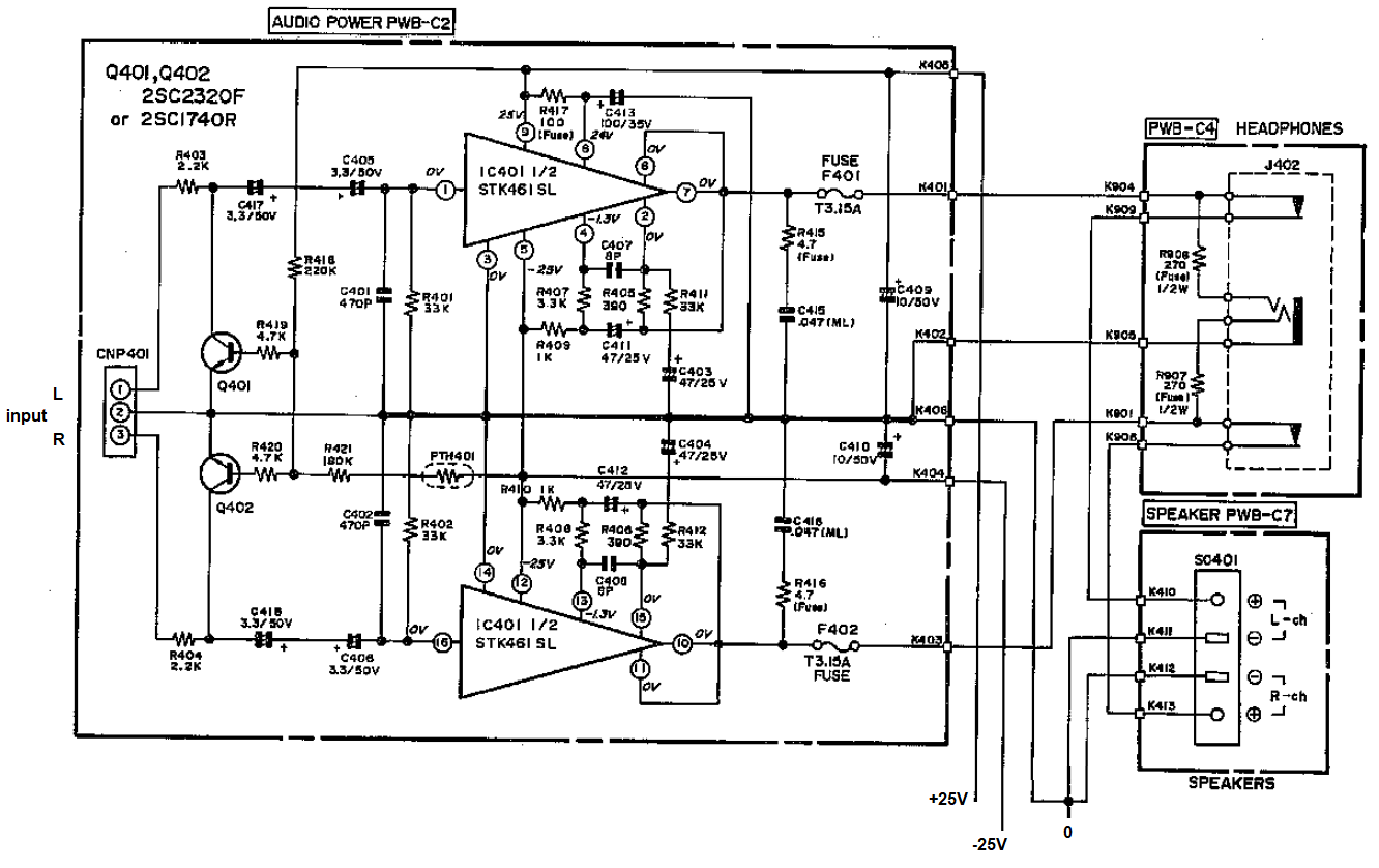

Beste Forummers,
De revisie van de Sharp VZ-3000 is bijna klaar. Maar toen ik dacht dat alles werkte, bleek bij de test met luidsprekers dat het rechter kanaal vervormt. Merkwaardig genoeg klinkt het geluid op de hoofdtelefoon (AKG 400) waarmee ik steeds getest had, prima. Maar als de luidsprekers worden aangesloten (impedantie ~5 Ohm), gaat het rechter kanaal mis. Het heeft te maken met de lage tonen. Die komen er nauwelijks uit en als ze er zouden moeten zijn, ontstaat vervorming.
Ik dacht aan de elco's in de terugkoppeling (C404 en C412) maar die meten goed. Ook C416 is goed. De weerstanden zijn allemaal goed. De schakelaar in de jack-connector gecontroleerd, ook die is goed. Verwisselen van de uitgangs-aansluitingen op de print (K401 en K403) verplaatst het probleem naar de andere kant, dus het moet op de versterkerprint zitten. Dan blijft niet veel anders over dan dat het in het versterker IC (STK461) zit. Heeft iemand daar ervaring mee? Ze zijn gelukkig nog verkrijgbaar tegen redelijke prijzen, maar ik wil wel zeker weten dat daarmee dan het probleem verholpen is.
Alvast dank en groeten, Mick

Dit is denk ik ook typisch zo'n geval waar revisie zou moeten betekenen dat je alle elco's vervangt. Ik ga er zonder meer van uit dat minstens een deel slecht meet zelfs als ze de capaciteit nog (net) halen.
Dat kan dan soms ook weer een oorzaak zijn dat de STK uiteindelijk sneuvelt (al kunnen die dat zonder hulp ook prima).

Je zou ook de spanningen op de versterker modules eens even kunnen nameten, en ook vergelijken met elkaar.
Als dat niets oplevert, meet dan de versterker eens door met een oscillator en met een scoop. Controleer zowel de signalen op de directe ingangen en uitgangen van de modules. En meet dan ook met en zonder belastingen op de uitgangen. De luidsprekers hierbij vervangen door weerstanden.
Zonder meer modules gaan vervangen, dat is nogal rigoureus. Daar zou ik nog even mee wachten.

De 16 pootjes heb ik door gesoldeerd en maken goed contact met de print. De luidsprekers zijn verwisseld, daar zit de fout zeker niet. De elco's heb ik uitgenomen en stuk voor stuk gemeten: goede capaciteit en geen weerstand. Het IC lijkt mij nog het originele exemplaar.
Het vreemde is dat de vervorming alleen optreedt als de uitgang met een lage impedantie wordt belast, en dan uitsluitend het rechter kanaal. Links speelt prima. Ik vrees dat het dan toch de module zal zijn. Ergens in het inwendige is blijkbaar wat los geraakt?
Groeten, Mick

Uitwendig kan er ook wat losraken. In het schema staat een 100 Ohm weerstand, die ook als zekering (fuse) aangegeven staat. Klopt deze weerstand nog? En kloppen alle spanningen die in het schema staan? Meet je spanningsverschil tussen overeenkomstige pinnen van de modules?
Piet
Vervorming eindversterker
door Mick @, 09-12-2024, 21:32 (616 dagen geleden) @ Piet van der Pol
Piet, alle spanningen kloppen. Er zitten geen noemenswaardige verschillen tussen beide kanalen. De weerstandswaarden kloppen. De zekeringen zijn identiek en goed. Dan weet ik het ook niet meer...

1 van de driver of eindtorren in de module zal wel een slechte HFE hebben,dan gaat het mis bij het aansturen van een lage impedantie.

Ik heb de STK461 vervangen (eBay, 8 euro) en alles werkt weer helemaal goed!
Dank voor het meedenken en groeten, Mick
