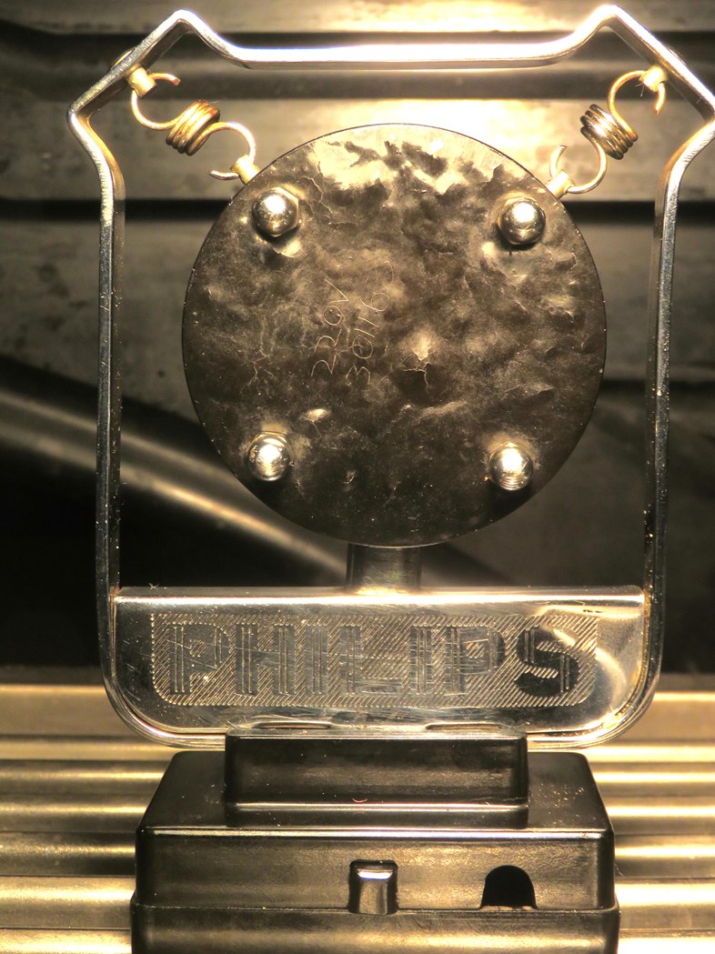

Beste verzamelaar
Kijk naar dit artikel. Wat is het? Het is heel erg buiten mijn verzamelgebied – transistorradio’s – maar nu het vandaag uit zichzelf in huis is gekomen, wil ik wel weten, wat het is.
Het lijkt op een soort van goedkope replica van de Philips microfoon uit 1932 – maar wel met een (functionele) schakelaar in de voet, een grove constructie die nog wel een beetje aan de jaren vijftig herinnert.
Weet iemand van de welingelichte verzamelaars alhier meer over dit artikel?

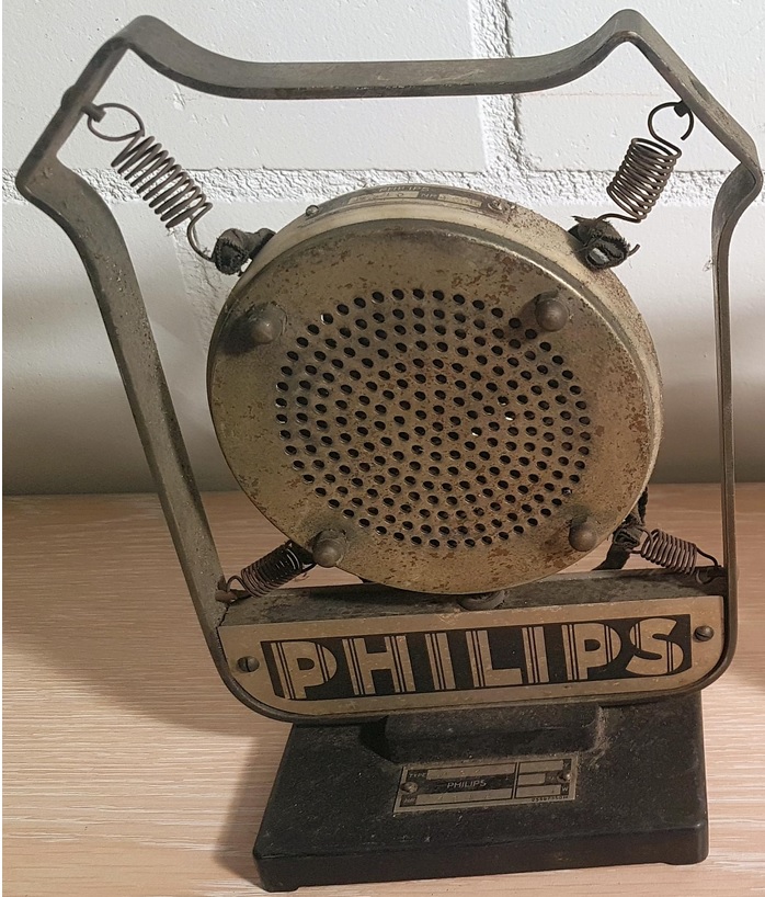

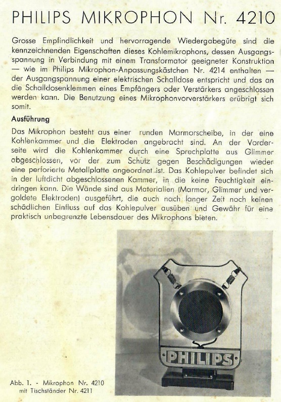

Lijkt op de Philips 4211
Denk mogelijk eens de microfoon vervangen.
Dat kun je dan weten als links en rechts onder aan framepje gaatjes zitten
voor de onder 2 veerhoudertjes.
Maar Philips heeft zoveel verschillende gebouwd.
Philips 4211Link

Zie je wel,
Weer een andere Philips 4210 nu met alleen boven 2 veertjes.
Ik bedoel maar!

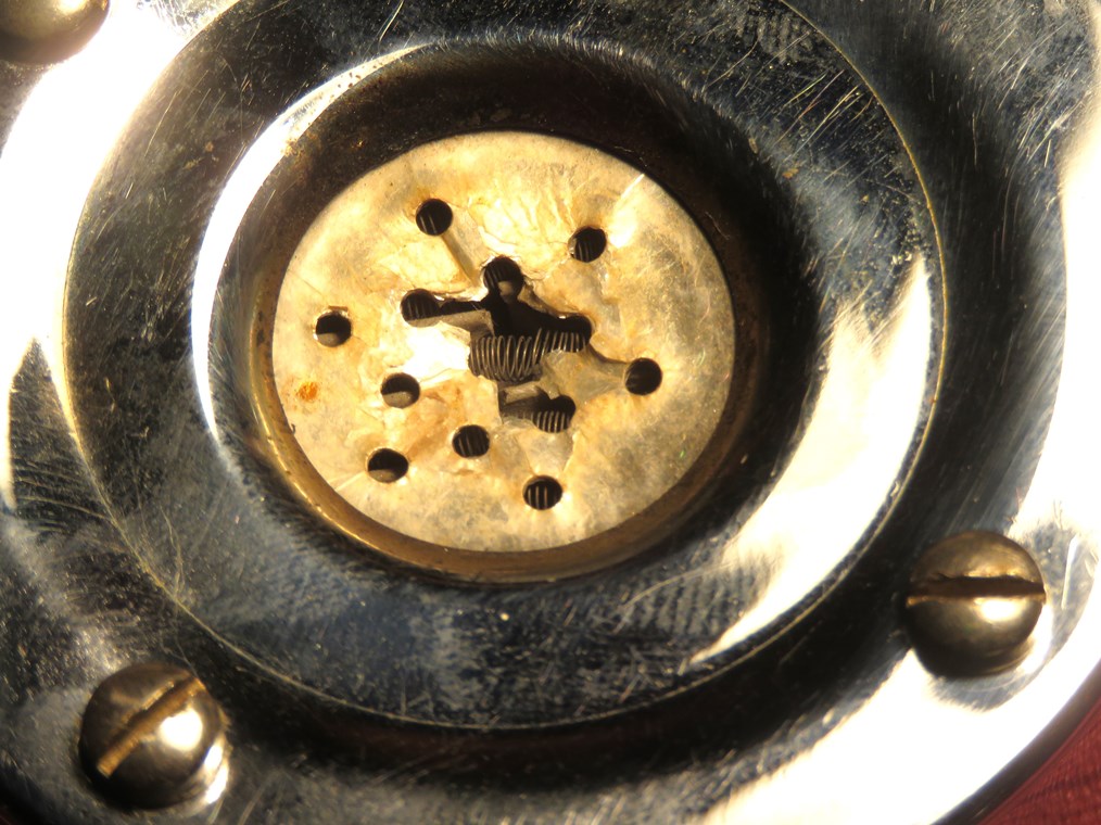

Dit is geen microfoon, maar een sigaren/sigaretten aansteker in de vorm van een microfoon.
Het verwarmingselement is op de tweede foto goed zichtbaar.
![[image]](images/uploaded/2024121018381867588a9a66b3c.jpg)
Erg leuk ding! Het mica plaatje voor de verwarmingsspiraal is stuk, maar ik neem aan dat je hem toch niet meer wil gebruiken

Leo,
Jij bent goed!
Inderdaad de gloeispiralen.
Kooltjes aansteken voor de open haard dan maar.
Of BBQ

zou het als aansteker bedoeld geweest zijn? Dat is toch niet te geloven...
lijkt me bovendien levensgevaarlijk, wie bedenkt zo iets?
raadselachtig artikel
door Leo Snoeren
, Dongen, 10-12-2024, 20:56 (615 dagen geleden) @ rojosuiza
Echt waar! Waarschijnlijk in de categorie relatie geschenken of zoiets.
Philips! En nee, niet levensgevaarlijk. Zolang het mica plaatje heel is, is er niets aan de hand. Het is een erg leuk ding! Ik heb hem wel eens vaker gezien (erg lang geleden), maar weet zo snel niet meer waar.

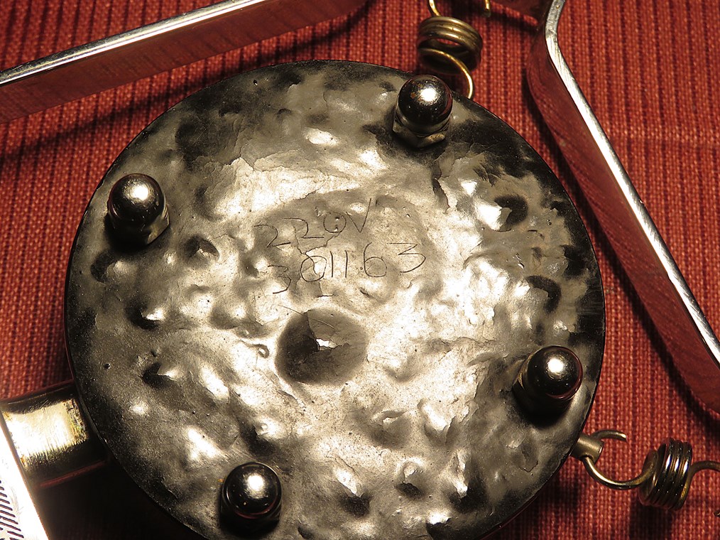

Dan wordt het tijd om de achterkant te bekijken.
De bobbels in het kunststof zijn toch wel een waarschuwing.
En zie je de ingekraste tekst: 220V! - Aua! - 301163, dagen later is de eigenaar overleden, hihi...

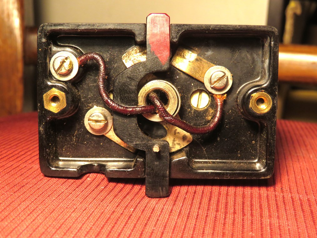

In de schakelaar zijn trouwens sporen van smelt op de contacten. Misschien is de spanning van 220V toch ietwat overdreven geweest...

Sporen van smelt op de schakelaar? Waar dan?

Kijk:

Stel je niet zo aan.
Gloeidraad in koude toestand is praktisch 0 Ohm.
Hierdoor die klap aan stroom warmt de draad op en begint te gloeien.
Dan ontstaat de weerstand in de draad en komt de boel in evenwicht.
Vandaar dat ouderwetse gloeilamp ook brand/licht geeft.
Werking is identiek.
En dus omdat als je langzaam schakelaars bedient, en zeker dit soort schuif schakelaars.
is er steeds maar klein stukje van contactvlak wat eerst contact maakt en alle stroom moet verwerken.
Zie je vaak ook aan de vonk vorming.
Daarom zijn er verende contact schakelaars gemaakt , precies om deze redenen.
Deze klappen direct geheel om.
Mensen die niet goed , of heel langzaam, schakelaars over halen.
Verder is messing zacht materiaal.
Veel gebruik en grote drukkracht, dan slijt de boel in.
Goedkope simpele contacten hebben geen verharde contactvlakken.
Verschil in contactvlakken is erg groot.
Ook ivm geleiding, bv zilver of goud contact vlakken voor lage contact weerstand.
Vuile contacten geven weerstand, dat met grote stromen is warmte en dus verbranden contacten.
Reken maar uit
P=U x I
en U = I x R
Wordt P = I^2 x R
Stel overgangs weerstand is 0,3 Ohm bij 5A

Dit ziet er zeer netjes uit nog. Maak voor de grap maar eens zo'n drukschakelaartje van een bureaulamp of wandlamp open na een aantal jaar. Op een gegeven moment moet je vaak 2 keer drukken om hem aan te krijgen, dan is er 1 contactvinger volledig weggevonkt. Of zo'n open netschakelaar van een televisie, daar kan je de slijtage ook mooi volgen.
Voor een schakelaar is dit normale slijtage.

Die van jou is echt. Mooi is ie.
Die van mij is inderdaad, zoals hier boven door Leo ist aangegeven, een sigaret-aansteker op 'netvoeding' met aan en uit schakelaar.
Wat ik nog niet zeker weet over het artikel is de tijd, waarin hij gemaakt is, en of ie inderdaad van Philips is gemaakt, en of het misschien inderdaad een relatie-geschenk is.
Op internet zijn andere modellen uit de jaren 1930 / 1940 te vinden, zelfs andere in de vorm van een mikrofoon, ook amerikanse met 110V.
Uitgeprobeerd heb ik het ding nog niet...
