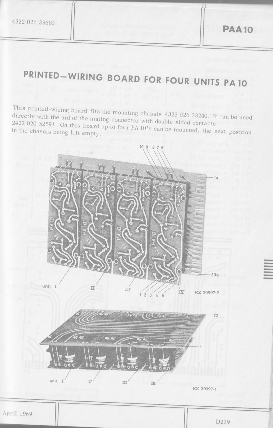

Je zou eens in de Groene Philips Data HAndboeken moeten zoeken.
"Components and materials: -groene serie
Ik heb alleen boek deel 7(Part 7) Circuit Blocks sept 1971
O.a. zie ik daar in dat er basis hoofdprinten zijn en met vervolgens printjes
of blokjes op kan steken om zo een module te krijgen.
Mogelijk dat het bij Otto ook zo'n combinatie betreft.
De 9 printjes dan elk bedoeld om op grotere steekkaart te zetten en zo een module te krijgen.
Dit dan als voorbeeld.
