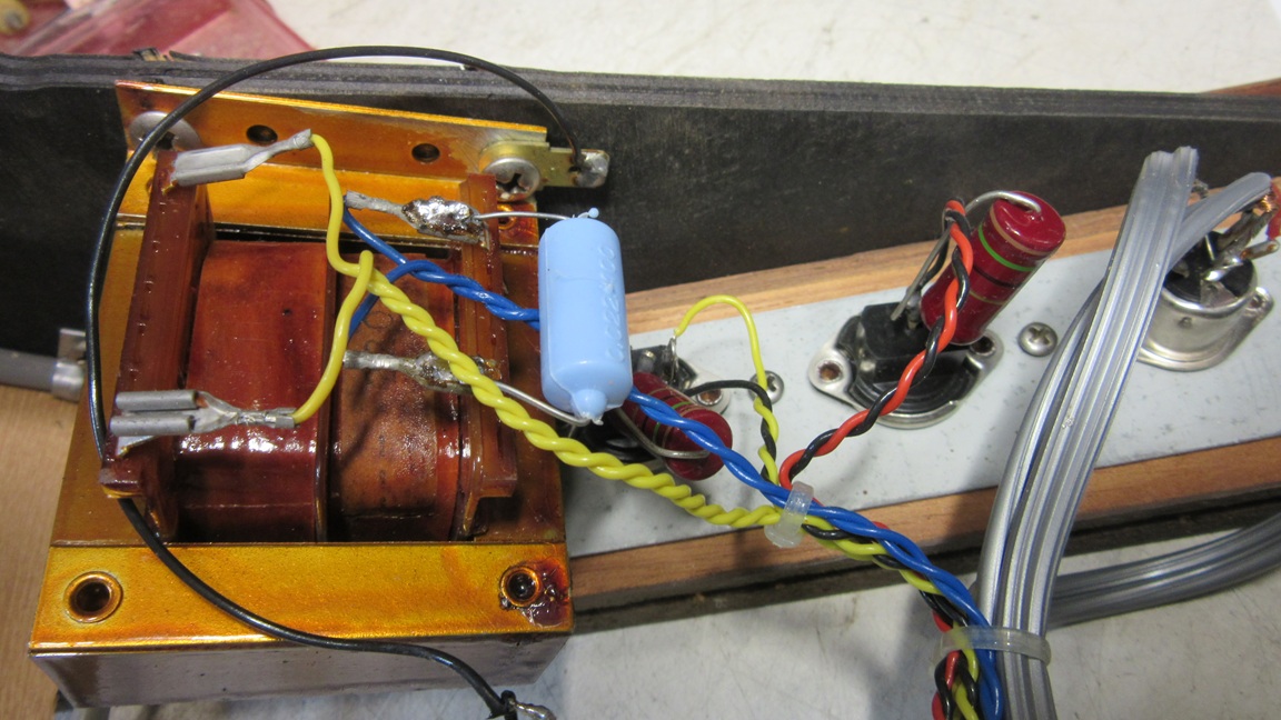

Onlangs een platenspeler weer werkend gemaakt, een Garrard type Comet lux.
Op wat verhard vet na werkte alles nog goed.

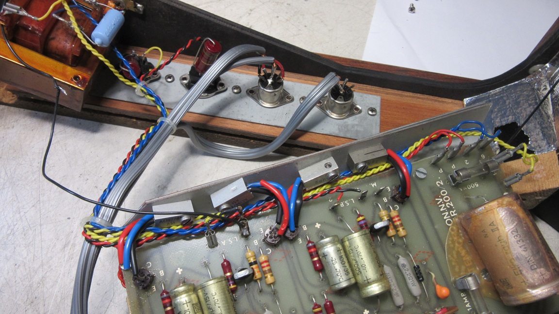

Wat me wel op viel waren de ontzettend dunne aansluitdraden voor alles.
Nu weet ik wel dat de gebruikte versterker geen enorme vermogens af geeft, maar ook de netspanningsdraden waren van hetzelfde kaliber.
Ik heb nu voor de zekerheid deze draadjes maar vervangen voor wat normalere dikte netsnoer.
Zou hier vroeger geen keuring op geweest zijn?
De blauwe c ziet er nog redelijk betrouwbaar uit, dus die is blijven zitten.

En voor het gevraagd wordt, de rokende c over de netspanning is al vervangen!
