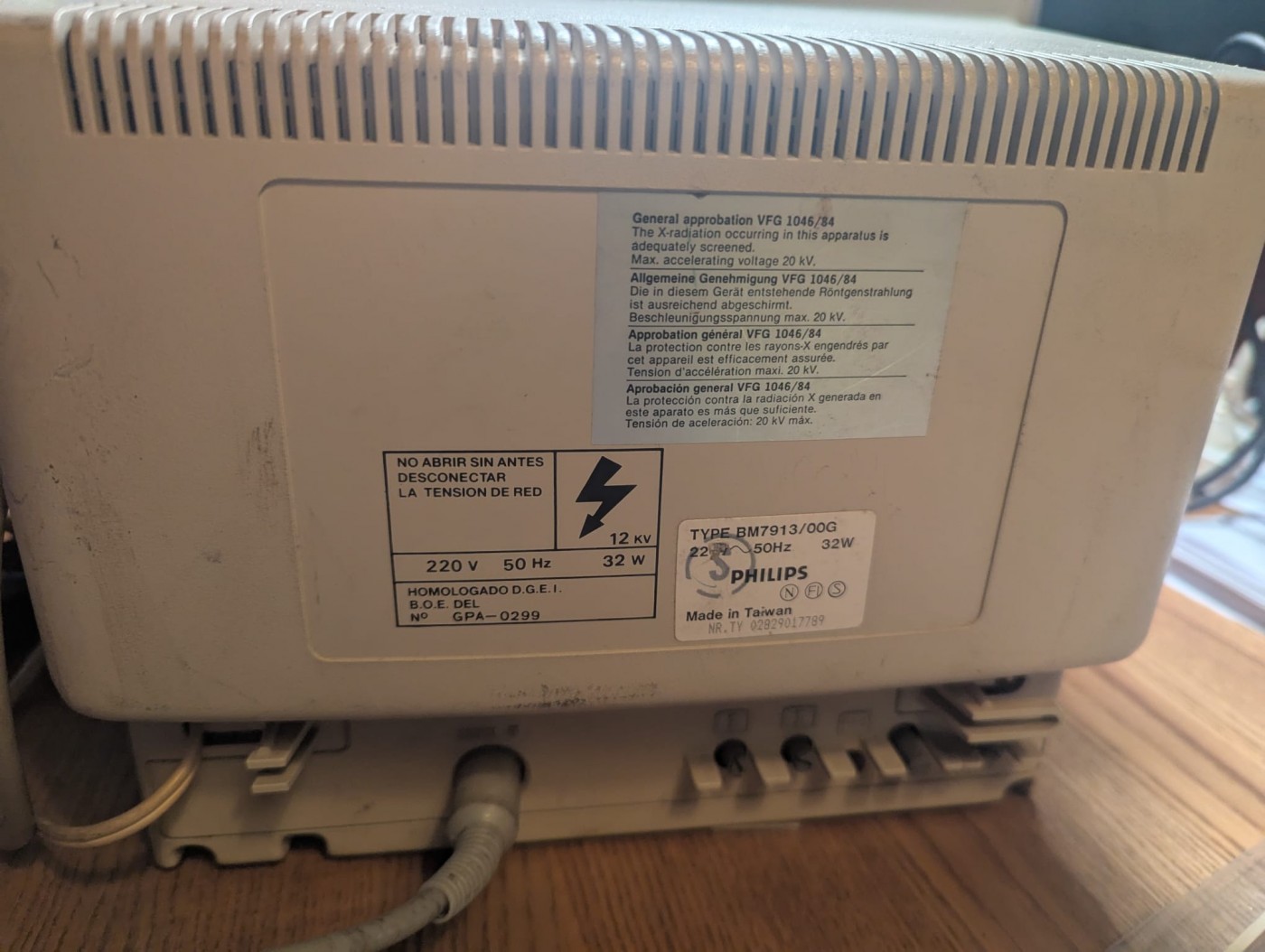

Van deze monitor was het netsnoer afgeknipt
omdat ????
Kast met beschadiging
En helaas , krasjes in het glas van de beeldbuis
Maar ..... weg gooien, nee ...
Provisorisch netsnoer aangesloten en in ieder geval licht in de beeldbuis.
Ik mis echter de stekker om een signaal toe te voegen en te te kijken of de monitor echt goed werkt.
Wie heeft een dergelijk snoer beschikbaar of weet waar ik dan kan verkrijgen of heeft apparatuur beschikbaar om een signaal toe te voegen en de monitor op die manier te beoordelen.

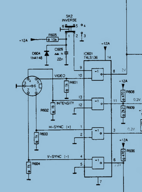

Bedoeld voor 80x25 karakters, 50Hz beeldfrequentie, 18432 Hz lijnfrequentie.
Wat betreft het ingangssignaal:
Hij heeft een TTL ingang. Bijgaand knipsel geeft aan welke signalen nodig zijn. Zou je uit een commodore-64 kunnen halen of uit een CGA adapter (natuurlijk zonder kleur).
![[image]](images/uploaded/202412232138016769d839e6d87.png)
CGA- aansluitingen zijn te vinden op https://en.wikipedia.org/wiki/Color_Graphics_Adapter
Je zou dus makkelijk een adaptersnoer kunnen verzinnen,
... ik weet alleen niet hoe je de CGA adapter van je computer de juiste frequenties kunt laten geven.

Een normale CGA adapter kan dat niet, daar komt 15700Hz lijnsync uit. 18432Hz is MDA/Hercules. Als ik me discussies uit het verleden goed herinner, worden door de adapters van Tulip beide normen doorgaans wel ondersteund.

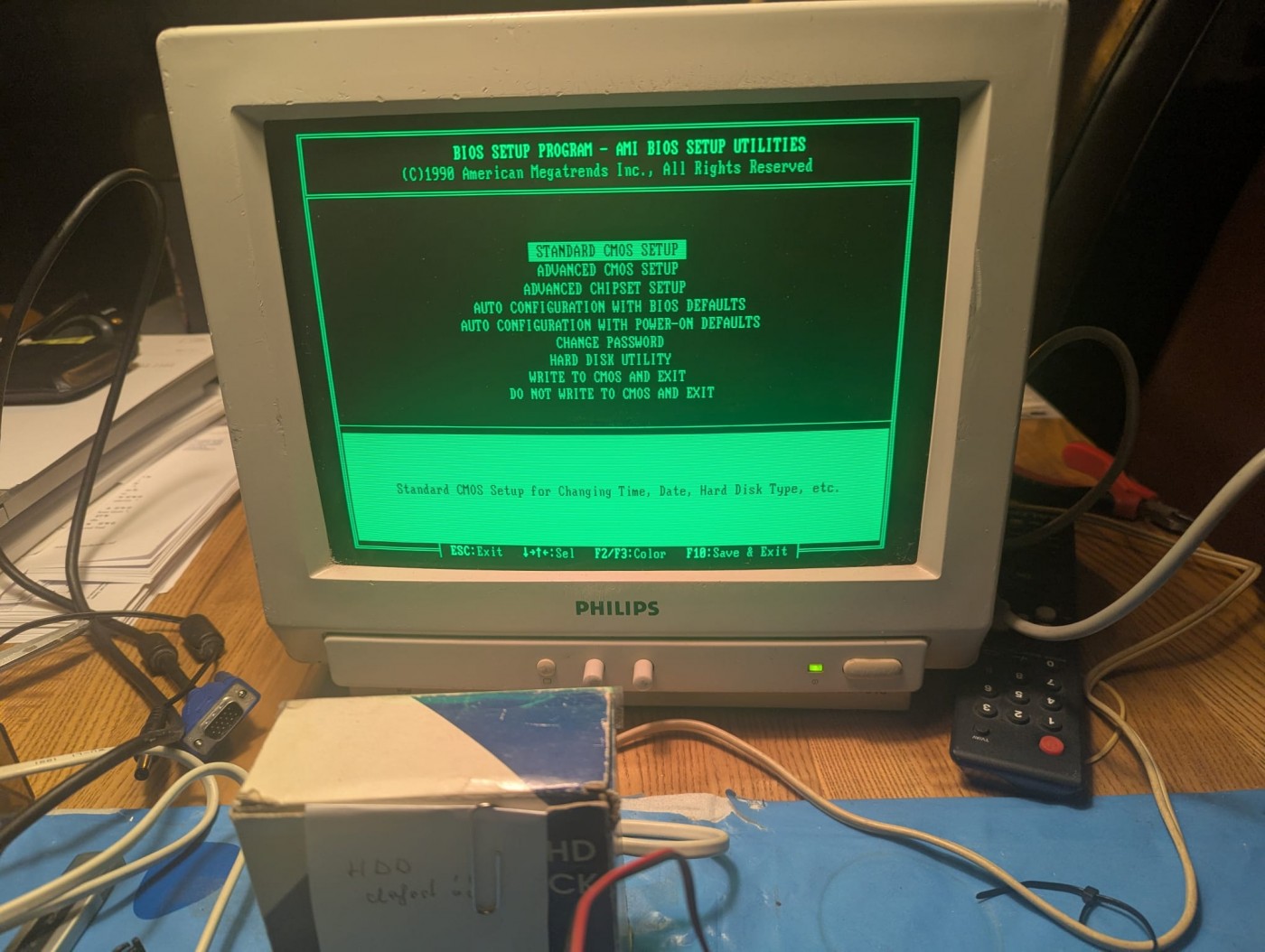

De monitor is weer werkend, het 220v snoer is nog provisorisch maar dat komt later wel.
Van G.A. Metz (Gerrit) kreeg ik een werkend snoer.
Het fijne is dat ik nu ook gelijk de graphic card van een Tulip pc kon testen, die dus ook werkt.
Weer wat gered uit de kliko bak (monitor en graphic card).
Krajes in het glas moet ik nog wel doen.
