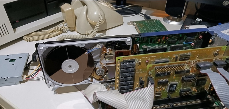

De 386 test bord gepakt met werkende harddisk met voldoende software om een harddisk
aan de gang te brengen.
Checkit,chkdsk,PCTOOLS9 FDISK,Format enz. Dat op DOS6.0
Maar voor een bedenkelijke harddisk aan systeem te hangen wordt er eerst met opstart
flop de boel getest een aan de gang gebracht.
Pas als echt moet en onderzoek software nodig is , pas de 386-Boot Harddisk er bij hangen.

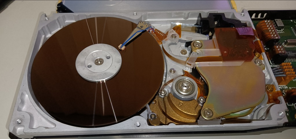

Plastic kapje Harddisk had ik er vrij snel af.
Bij openen was al snel duidelijk, schijf geen beweging in te krijgen.

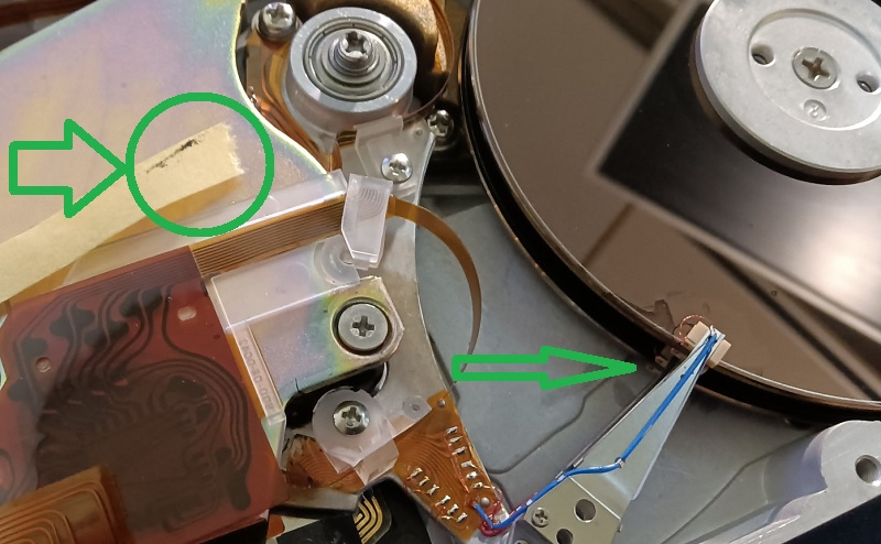

Dat heb ik vaker gedaan en geduld, veel geduld en rustig kopje voor kopje zien los te krijgen.
En op eens kwam er wat beweging, zie de bak ellende waar de kopjes zaten.
Nu ja dit is de parkeerstand, dus dat zou verder geen problemen moeten geven.
Na ook nog drupje olie op koppenlagertje, spanning er op en zie of gaat draaien.
Niet dus en drive gaat in veiligheid stand.Motor wordt afgeschakeld.
Na wat keren starten en voorzichtig helpen met draaien van de schijf,
kwam zowaar de boel op toeren.

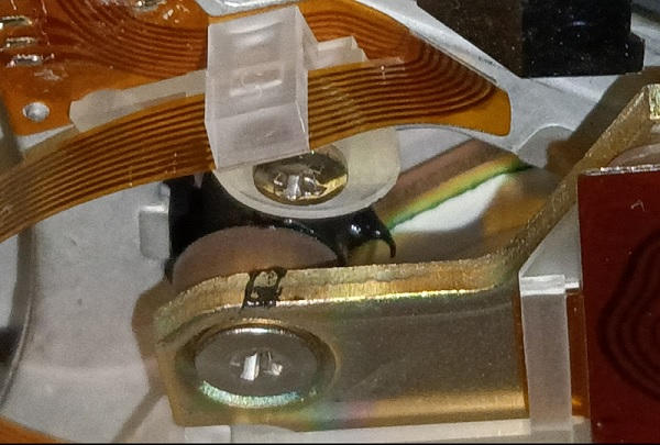

Maar kopjes bewogen niet naar Track-0 welke aan de rand zit.
Bleek rubber van de Stop volledig tot snot vergaan en stroop geworden was.
Dit gereinigd.
Nu bewogen ook de kopjes weer.

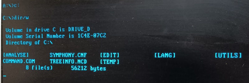

Opnieuw booten, daar DOS het allang opgegeven had dat zoeken naar die Harddisk:-D .

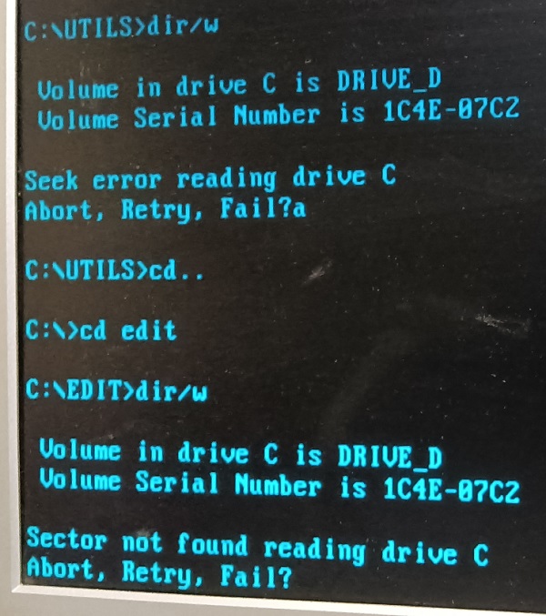

En zie we hebben Directories :)
Kunnen er ook files gelezen worden. Nee helaas.

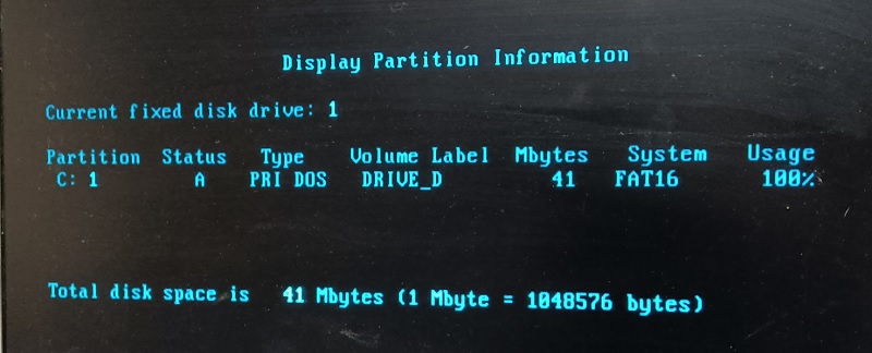

FDisk laat toch keurig de drive zien, en hieruit , gezien driveLabel dat drive laatste als
D-Drive gewerkt heeft in volledige configuratie max capaciteit.
Standaard ivm DOS 3.3 die max 20MB aan kan per drive.
Dan werd standaard deze HARDCARD40 in 2 schijven onderverdeeld.

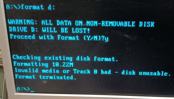

De software kwam niet veel verder dan de 1e Track al foutmelding
En zie Track-0 wordt als totaal onbruikbaar aangemerkt.
Via FDISK dan maar opnieuw hele schijf van voor af aan opbouwen.
Helaas lukte dat ook niet.

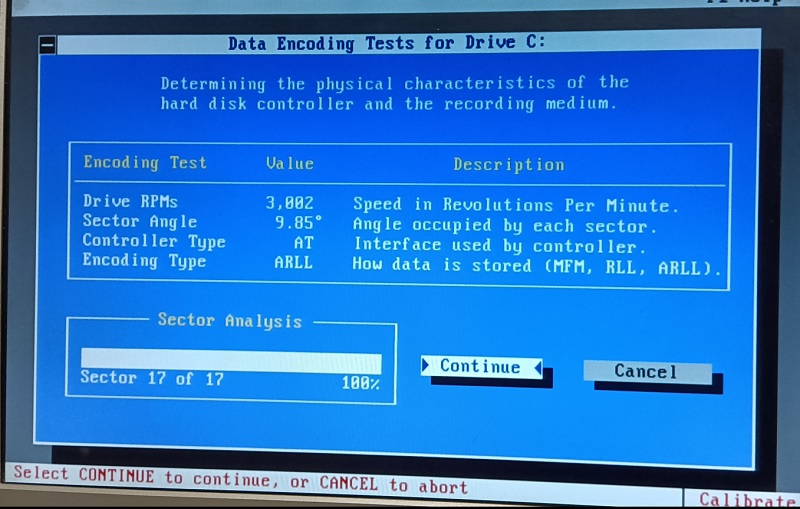

Zie ook wat de Data Encoding software aangeeft "ARLL" formaat.
Zeker geen bekende standaard.

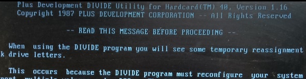

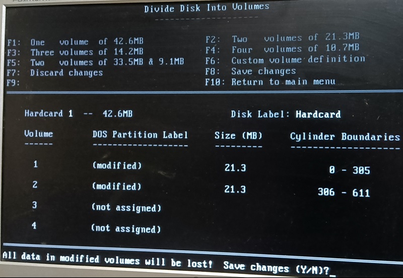

Bij zoeken naar info vond ik zowaar beschikbare Software voor deze harddisk40
o.a het programma DIVIDE.COM.
Hiermee kun je opnieuw de schijf partitioneren.
Ook een PLUSDRIVE.SYS tbv DOS 3.3 om een patch te geven voor grotere schijven.
Deze in de config aanmaken als Device.

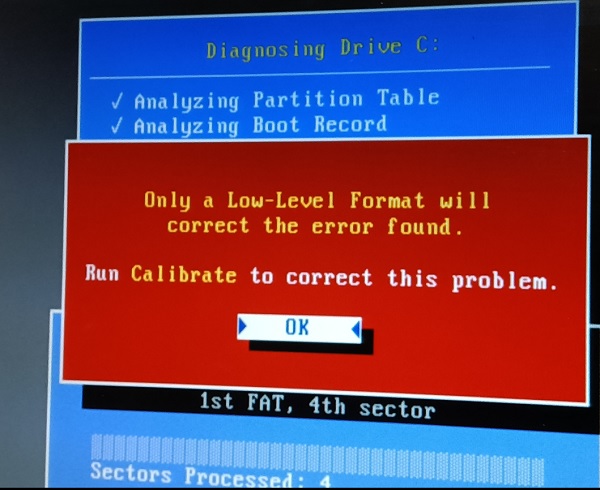

Ook las ik in de READ.ME file : dat hardware HARDCARD weigert om LowLevel Format
uit te voeren.

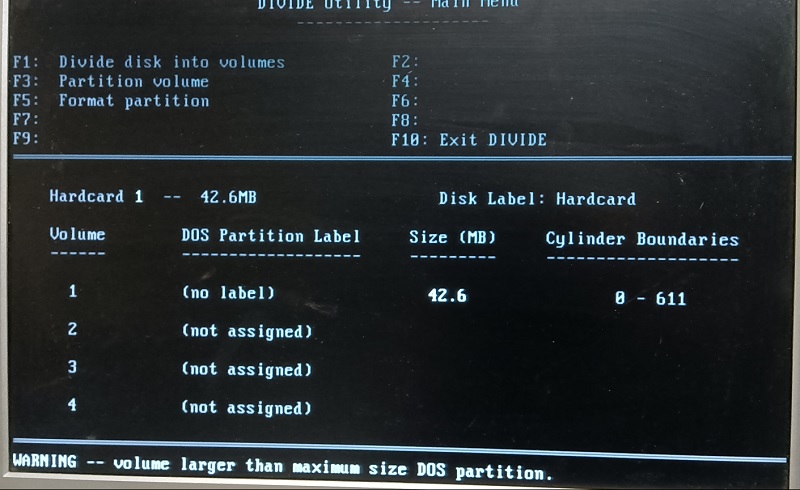

We kunnen dus kennelijk alleen via Prog DIVIDE de schijf opnieuw partitioneren en zo
een frisse schijf maken.
Goed doen we dat.
En zie ook hier keurig de schijf herkend.

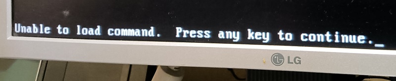

Nwe volledige partitie gemaakt, ja er komt een foutmelding onderin beeld, maar negeren we gebruiken DOS6.
Software geeft aan nu te gaan rebooten en automatisch start de FDISK.
Nah echt niet.
Van alles geprobeerd, Bootschijven gemaakt.
Dos op diverse plekken gezet bv in een DOS directory enz.
Dit omdat tekst aangeeft "Alle nodige software staat op de installatie schijf"Jajaj maar wat ik heb aan gevonden Instaldisk, staan geen DOS zaken op.
Goed dan met de hand,
Nee helaas, FDISK weigert in alle talen om de partitie te activeren, prog hangt gewoon.

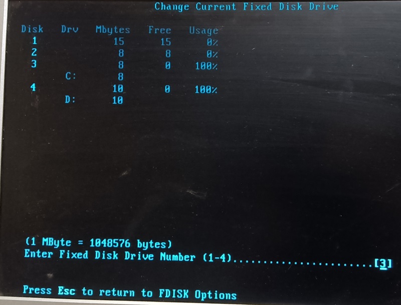

Ik ga meerdere partities maken en zien of ik 1 van die partities aan de gang krijg.
Nu komt software ook met melding dat VOLUME 2 meer als 15 fouten heeft en verzocht om schijf
anders in te delen.
Dan 4 ook goed.
Nee.
Dan toch zien via FDISK iets te proberen.
En dat lukt enig na wat pogingen.

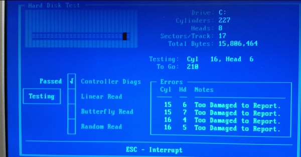

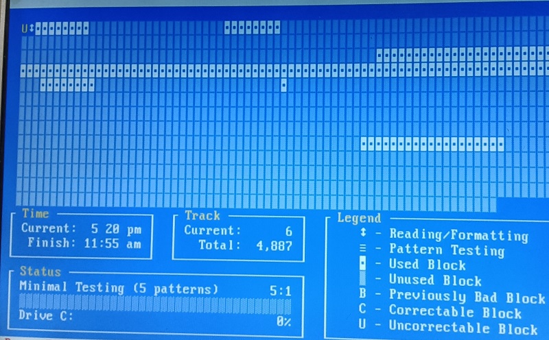

Dan maar een diepe Harddisk test, zien wat er nu echt fout is op die disk.
Na een hele lijst van fouten is gewoon te zien dat metname kopje 6 en 7 defect is.
Van daar ook dat het truukje om bv via software de boetsector naar Track 1 te verhuizen
ook mislukt,
Immers ook die software probeert op die 6/7 kopjes te schrijven en dat mislukt.

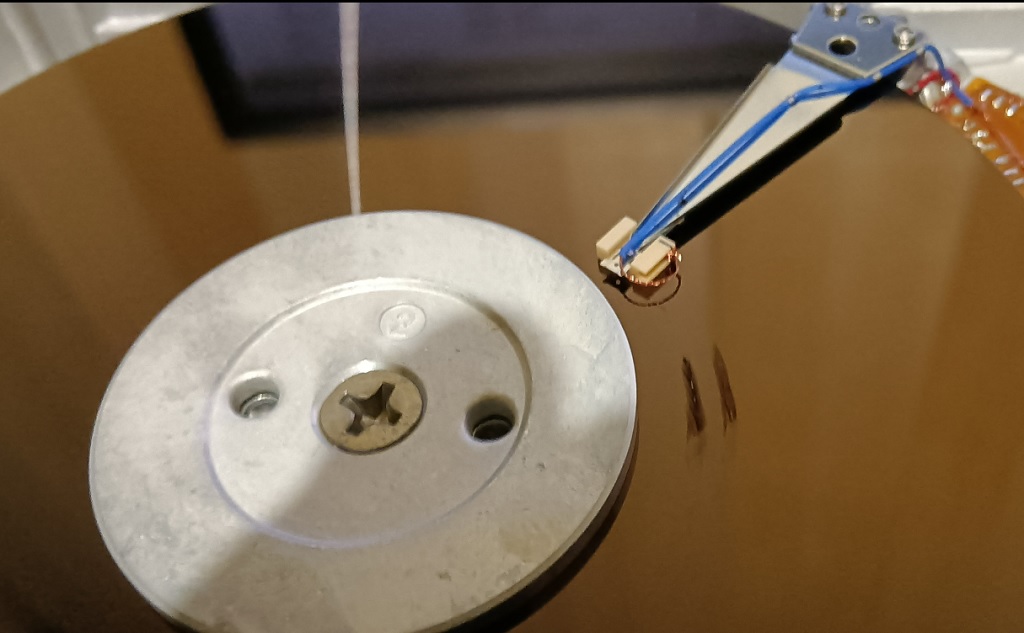

Nu toch zover is dan meer hardere maatregelen, kopjes schoonmaken.
Is zeker niet verstandig om te gaan rommelen met vloeistoffen, maar al andere is al geprobeerd.
Dacht t even gevonden te hebben.
Vuil kopje.
Maar helaas, fouten blijven identiek.
Kennelijk is er toch met dat lange stil staan die kopjes iets mee gebeurd.
