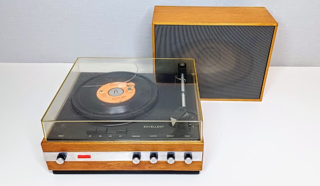

wie kan me aan het schema helpen van deze platenspeler , het is een Exellent stereo uit de voormalige DDR . maar ik heb geen type
ik kan het schema nergens vinden maar misschien hebben jullie meer geluk .

Ding al open gemaakt opzoek naar stikkers, plakkers
jaar tallen
enz enz.

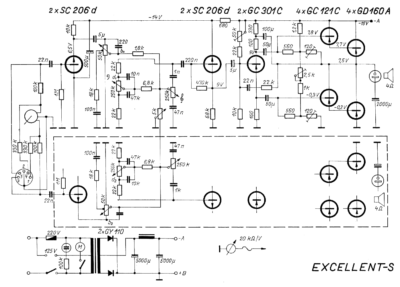

Ehrlich Excellent
![[image]](images/uploaded/202412290704316770f47fe56b2.png)
Vervelend dat het forum geen PDF slikt. Dan maar zo.
Ingangstor is wel errug dubieus ingesteld. Ze kwamen er kennelijk mee weg. Toonregeling had ook wel wat netter gekund. Maar ongetwijfeld speelt het zo ook wel

schema Exellent stereo (DDR)
door Jeroen Visser
, Eindhoven, 29-12-2024, 10:20 (596 dagen geleden) @ PE9ZZ
PDF verkleinen tot schermgrootte en dan screendump maken om JPG te krijgen.
door soundman2
, Wouw, 29-12-2024, 11:24 (596 dagen geleden) @ PE9ZZ
Die instelling heb ik meer gezien, o.m. bij een Philips apparaat.
