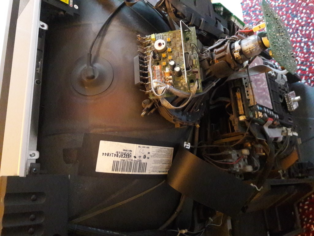

Ik heb hier een Beovision Avant 28 ter reparatie
De klacht is, bij het inschakelen een groen/geel raster met terugslaglijnen en pincushion vervorming. Na enkele seconden schakelt het toestel uit. (protectie?)
De RGB-drive transistoren op de beeldbuisprint meten goed.
Draaien aan de screen en (dual)focus regelingen op de lijntrafo heeft invloed, de focus is goed.
En volgende stap zou zijn het meten van de spanningen op de beeldbuis?
De beeldbuis is een LG/Philips W66ERF041X044
Wat is de aansluit-pinning van deze buis?
Wie heeft meer (service)informatie over dit toestel. en mogelijk een hint over de volgende foutzoek stappen?
