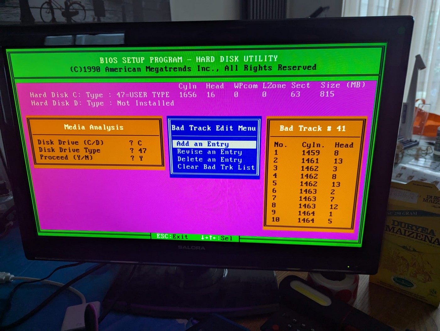

Inmiddels is de tantaaleleco vervangen en het moederboard werkt.
Deze pc/bios heeft de beperking van 504mb hd grootte, maar met bv drive "47" kan je alsnog een in het bios aangegeven dat er een grotere hd is geplaatst.
In dit geval een quantum van 815mb
Helaas heeft deze bad tracks. (gecontroleerd via : media analysis vanuit het bios)
In de hieronder geplaatste foto kan je zien: bad tracks #41
Verder zie je daarna welke cylinder/kop fout is.
Maar ik zie slechts 10 regels en vermoed dat er meer defecten zijn, en kan het getal #41 niet plaatsen.
mvg
Frans
